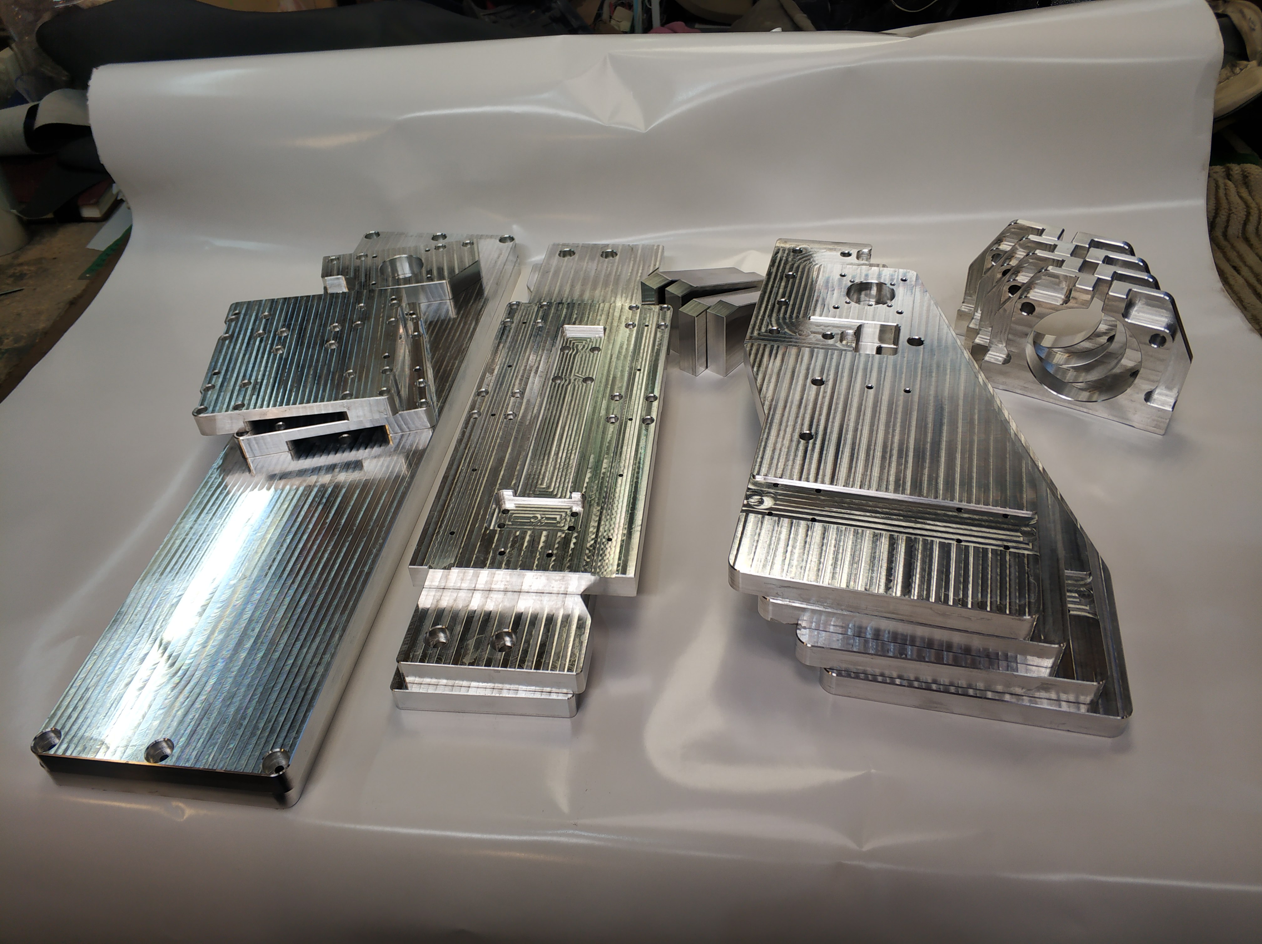

Ещё немного деталек, килограмм 40-50))))

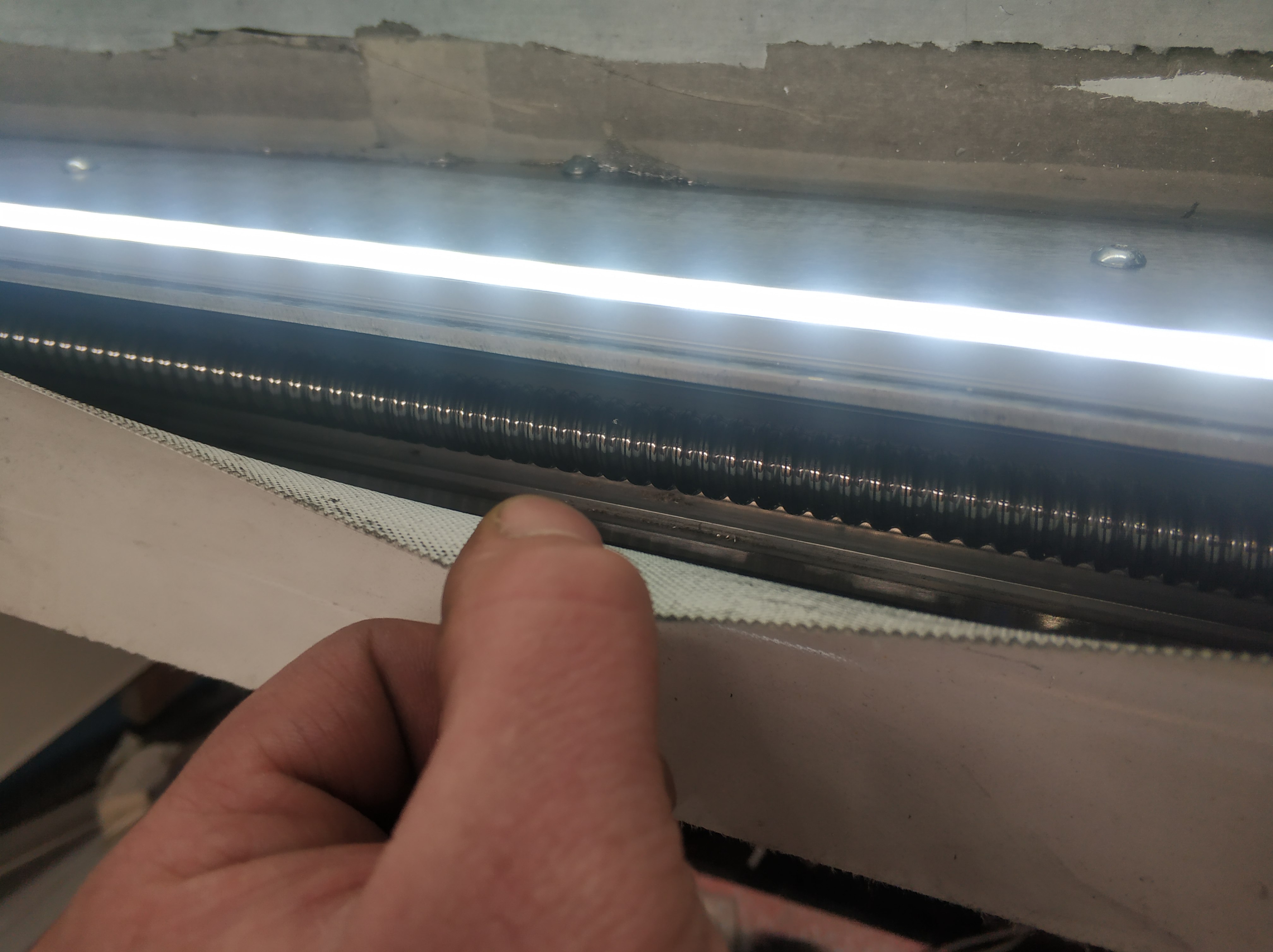

Gestap, а под ленты при этом не особо летит?

Umnik, под лентами норм все, попадает канечно но прям немного совсем, и мелкая, лента ещё растянулась немного, хотя нормально натягивал.
Три месяца по-моему стоят, там грязновато от того что без них работал.

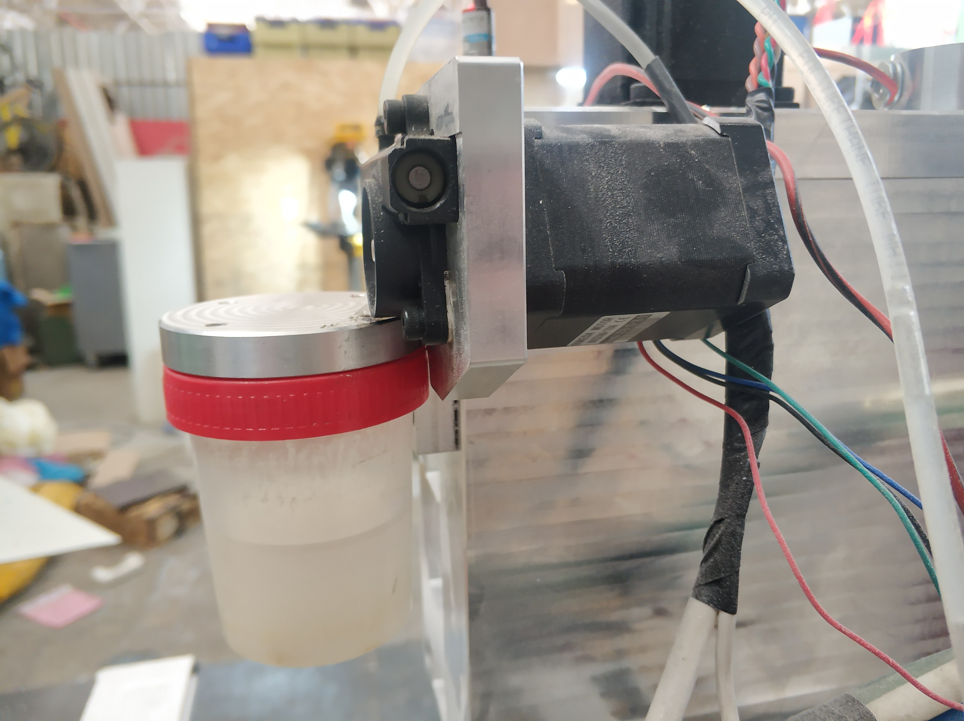

Umnik, да ничего особенного, тоже масляный плунжерный насос от бензопилы, только он с корпусом, от патриота чтоли какого точно не помню, у Николая поприкольней сделано, но на тот момент я решил что не осилю такое, поэтому решил выдумывать что мне попроще))) на данный момент с ним проблема что иногда подсасывает воздух в трубку через сам плунжер, вал в нем не герметичен, да и поливаю я обычным сожем, он жидкий может это ещё влияет, масло погуще и может с ним такого не будет.

Сам шаговик крутиться ШИМ регулятором, сначало пытался ардуинкой управлять, но так и не победил ее, Макс посоветовал взять ШИМ регулятор и не заморачиваться))) ну и запускается это все в ручную, автоматизация следующий этап)))

А смеситель с пиписькой латунной тож самодельные?
прикольно выглядит)
Мне не нравятся пластиковые соски на корпусе насоса, не сломаются они по неосторожности?
Да и при установке на станок хорошо бы иметь возможность покрутить фитинг, дабы можно было трубочку направить куда удобнее по месту...
Шаговик не крупноват?)
Gestap
Сообщения: 890
Репутация: 1089
Re: 600х400 из профиля (открытый проект)
Сообщение Gestap »
Umnik, да))) все самопальное))) воздух с жижей в нем не смешиваются, ну тоесть у них выход на конце трубки, по сути как на локлайне (Коль, я загуглил)))
Ну с пластиковыми сосками выриантов особо небыло, так они вроде давольно крепкие.
По поводу крепления, сделаю чтобы можно было ее двигать чтобы можно было дуть в определенное место при необходимости, вчера так по месту на коленке сделал чтоб хоть как-то стояла.
Шаговик 17, 60мм длинной.

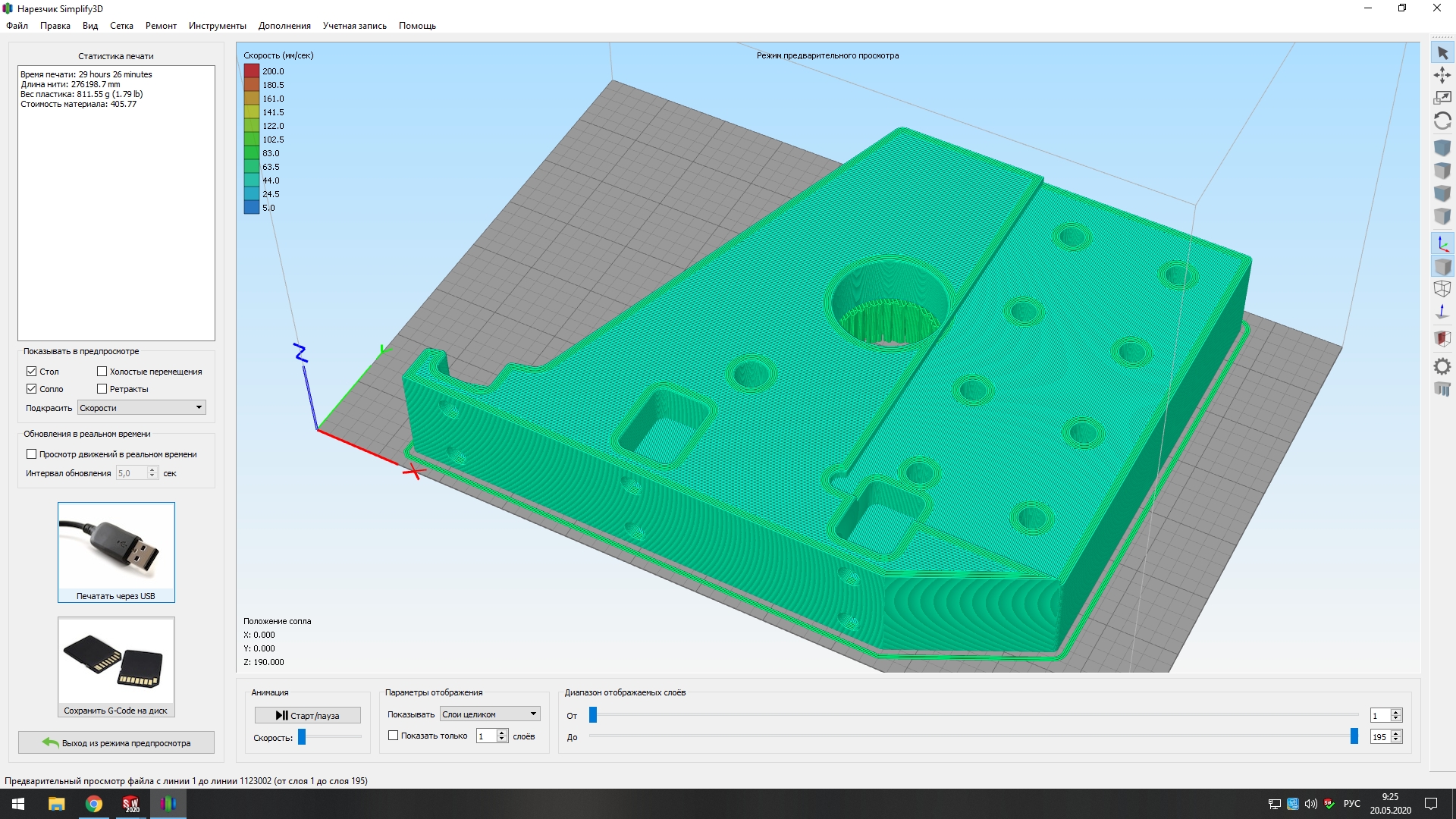

Появилась потребность снова поселить в мастерскую небольшой ЧПУ. Искал бюджетный вариант, поэтому сэкономить придется, но временно :-) Планирую для первоначальной сборки распечатать необходимый набор деталей, включая кабель каналы на своих 3D принтерах (пластик PETG, по 5 слоёв периметры с заполнением 50%). По затратам на пластик выйдет около 60-70$. Ну а далее есть план постепенно вырезать детали из алюминия на "щадящих" подачах и скоростях... Как то так :-) Как думаете, есть сенс в такой экономии?
