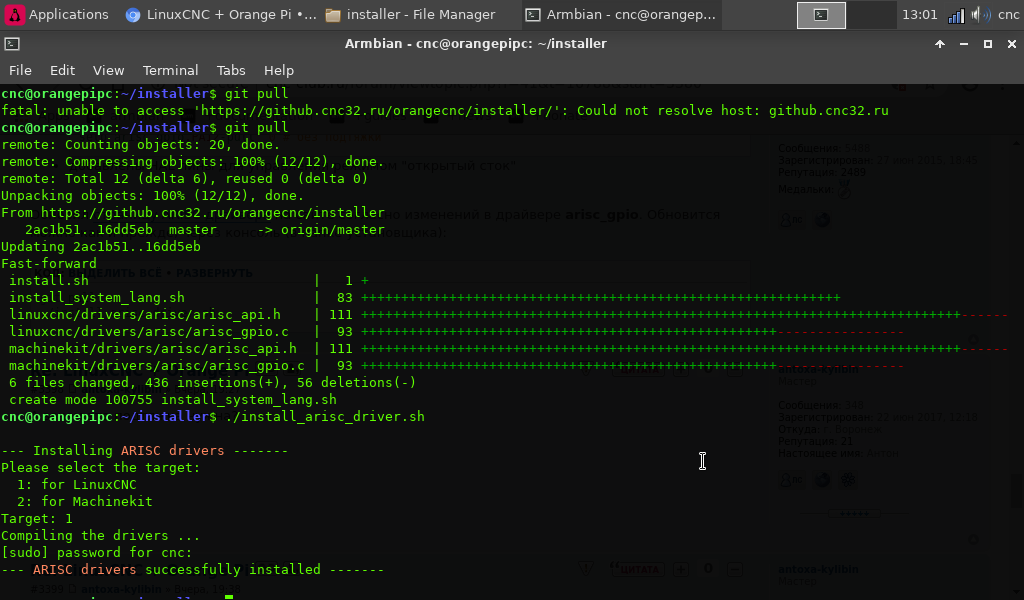

Добавил в установщик скрипт настройки системного языка. На выбор есть - английский/русский.
Для обновления в папке установщика выполнить:
git pull
./install_system_lang.sh
После смены языка, надо перелогиниться в системе. Тогда все надписи станут на выбранном языке, включая интерфейс AXIS. К примеру, после установки русского языка всё будет выглядеть так:

У меня вот так получилось. Всё верно?
+ добавил на панель отображение языка
sudo apt-get install xfce4-goodies
(только с раскладкой не разбирусь,что бы точка и запятая работала. Приходится переключаться между языками...)
Разобрался...
Нужно выбрать Сербская (Россия)

xenon-alien писал(а):У меня вот так получилось. Всё верно?
Да.
