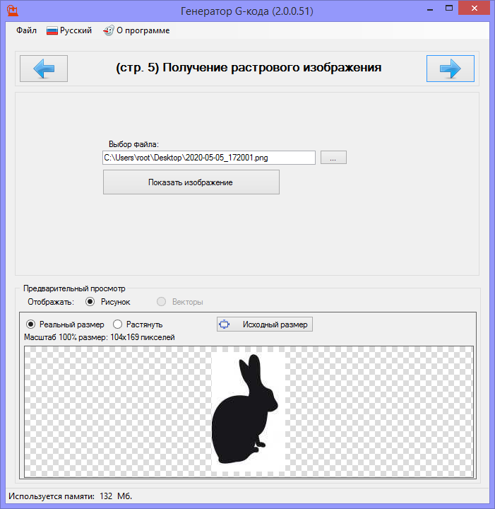

1) В качестве примера берем "почти черно-белый рисунок" (позже покажу почему почти):
2) В программе следуем следующим путем:
Выбираем что источник растровый рисунок
a1.png (5398 просмотров) <a class='original' href='./download/file.php?id=180893&mode=view' target=_blank>Загрузить оригинал (22.66 КБ)</a>
Выбираем рисунок
a2.png (5398 просмотров) <a class='original' href='./download/file.php?id=180894&mode=view' target=_blank>Загрузить оригинал (27.26 КБ)</a>
Выбираем 3-й фильтр, указываем желаемый размер рисуемого изображения, и нажимаем вычислить
a3.png (5398 просмотров) <a class='original' href='./download/file.php?id=180895&mode=view' target=_blank>Загрузить оригинал (43.83 КБ)</a>
Выбираем указанный профиль, сформировать и сохранить в файл
a4.png (5398 просмотров) <a class='original' href='./download/file.php?id=180896&mode=view' target=_blank>Загрузить оригинал (40.8 КБ)</a>
В итоге получаем некую карту высот, если цвет черный то по оси Z получаем значение 0, если цвет белый то высота будет 2.55 мм (т.к. в профиле есть такая формула '(255-bright)/100' где bright - значение цвета пикселя исходного изображения, где 255 - равно черному цвету, и 0 - белому)
a5.png (5398 просмотров) <a class='original' href='./download/file.php?id=180897&mode=view' target=_blank>Загрузить оригинал (19.08 КБ)</a>
Но если в изображении есть не совсем черный, и не совсем белый цвет пикселя, то значение Z получается где-то посередине.
a6.png (5398 просмотров) <a class='original' href='./download/file.php?id=180898&mode=view' target=_blank>Загрузить оригинал (28.37 КБ)</a>

Подскажите пожалуйста. Не получается загрузить изображение в программу, при открытии рисунка (пробовал разные форматы) картинка не появляется, часть полоски сверху загорается красным цветом
Сообщения: 4605
Bobjob писал(а):Подскажите пожалуйста. Не получается загрузить изображение в программу, при открытии рисунка (пробовал разные форматы) картинка не появляется, часть полоски сверху загорается красным цветом
Достаточно нажать кнопку F5, или в меню запустить загрузку изображения, программа автоматически просто не выполняет загрузку/преобразование изображения, если специально не установить специальный флаг.
