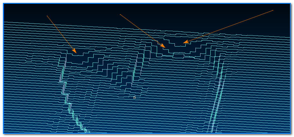

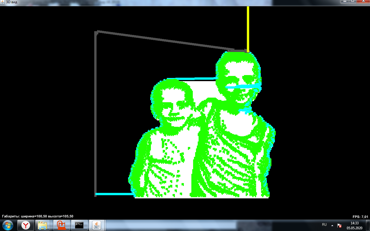

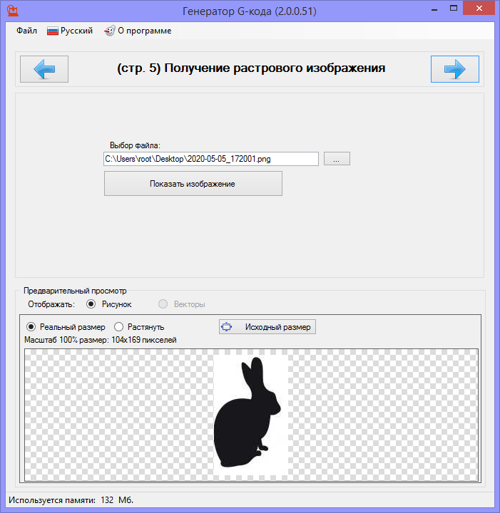

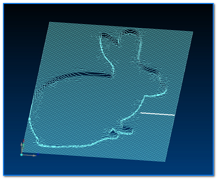

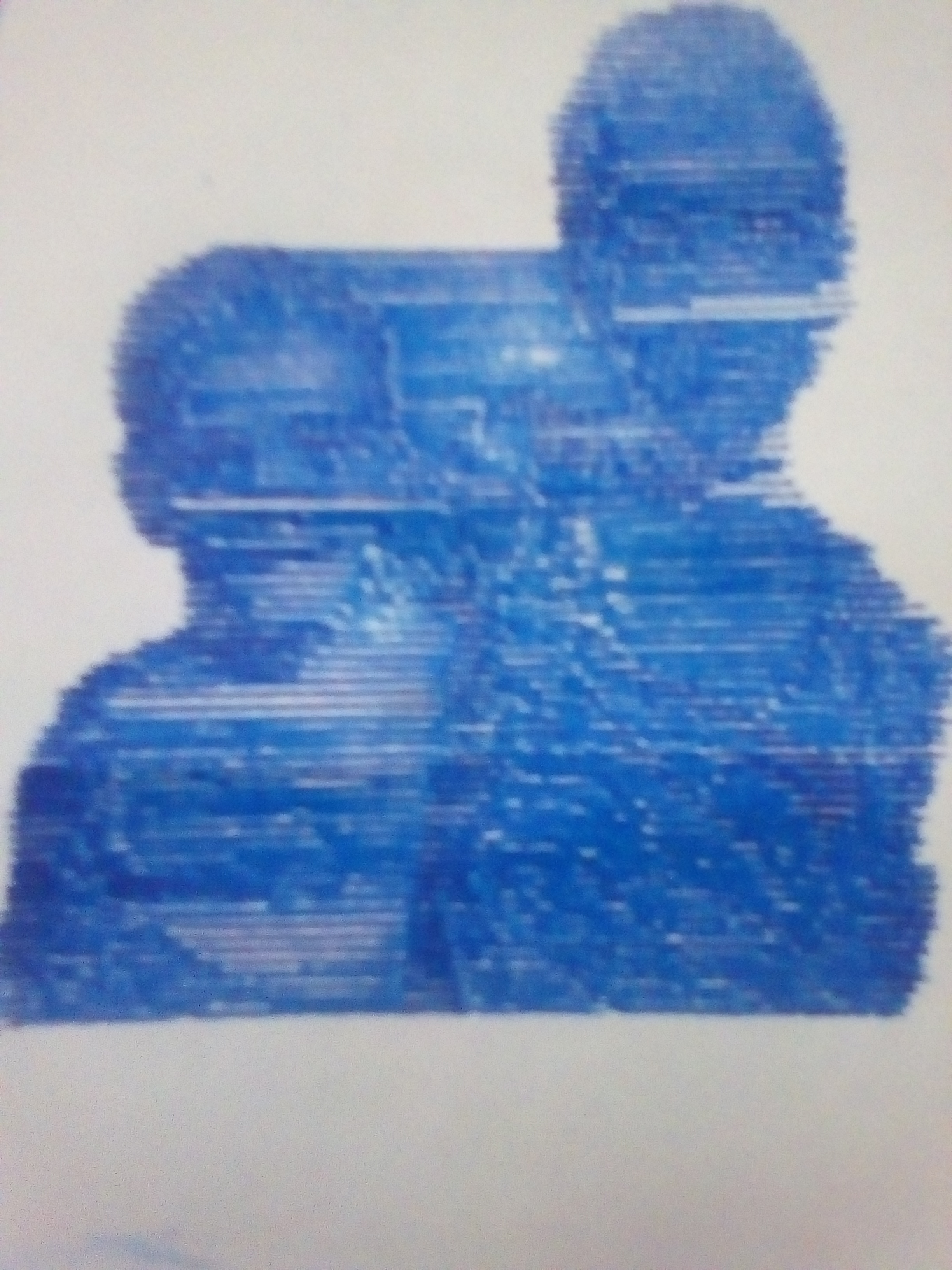

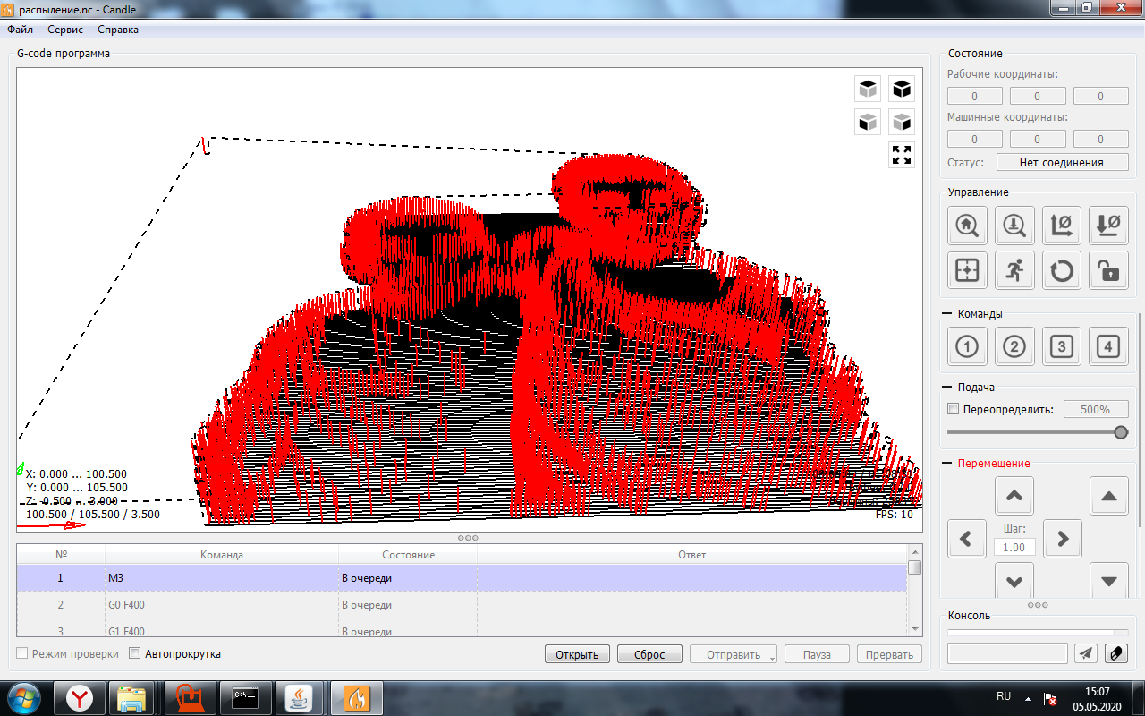

Слова словами, а как говорится лучше один раз увидеть. Проблема в том, что те участки которые не должны быть закрашены, ось Z проходит в опущеном положении оставляя след из-за которого точек в итоге не видно. Этого не было если бы ось Z перемещалась бы по осям XY при прохождении незакрашиваемых участко в поднятом состоянии. Это отрисовано уже по новому профилю. Может я что-то не так делаю. Фото подготовил в пайнт.нет менял контрастность, яркость.
конечный результат (6213 просмотров) <a class='original' href='./download/file.php?id=180888&mode=view' target=_blank>Загрузить оригинал (1.79 МБ)</a>
конечный результат
визулизация в джи код (6213 просмотров) <a class='original' href='./download/file.php?id=180889&mode=view' target=_blank>Загрузить оригинал (146.04 КБ)</a>
визуализация в кандл (6213 просмотров) <a class='original' href='./download/file.php?id=180890&mode=view' target=_blank>Загрузить оригинал (213.57 КБ)</a>

Vyacheslav1982 писал(а):Слова словами, а как говорится лучше один раз увидеть. Проблема в том, что те участки которые не должны быть закрашены, ось Z проходит в опущеном положении оставляя след из-за которого точек в итоге не видно. Этого не было если бы ось Z перемещалась бы по осям XY в поднятом состоянии. Это отрисовано уже по новому профилю. Может я что-то не так делаю. Фото подготовил в пайнт.нет менял контрастность, яркость.
Вот теперь я понял, что тебе нужно :-)
Теперь вопрос правильно поставлен ;-)

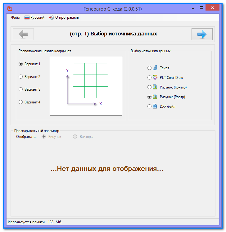

Для реализации твоей задачи делаешь так:
1) В качестве примера берем "почти черно-белый рисунок" (позже покажу почему почти):
2) В программе следуем следующим путем:
Выбираем что источник растровый рисунок
a1.png (6199 просмотров) <a class='original' href='./download/file.php?id=180893&mode=view' target=_blank>Загрузить оригинал (22.66 КБ)</a>
Выбираем рисунок
a2.png (6199 просмотров) <a class='original' href='./download/file.php?id=180894&mode=view' target=_blank>Загрузить оригинал (27.26 КБ)</a>

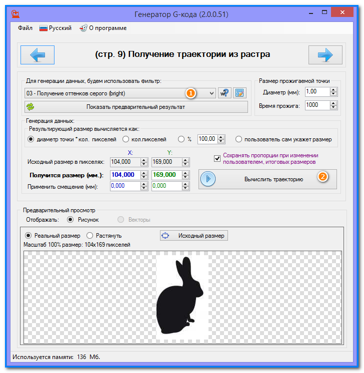

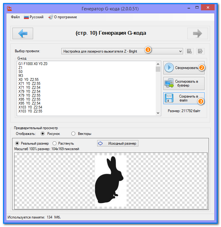

Выбираем 3-й фильтр, указываем желаемый размер рисуемого изображения, и нажимаем вычислить
a3.png (6199 просмотров) <a class='original' href='./download/file.php?id=180895&mode=view' target=_blank>Загрузить оригинал (43.83 КБ)</a>
Выбираем указанный профиль, сформировать и сохранить в файл
a4.png (6199 просмотров) <a class='original' href='./download/file.php?id=180896&mode=view' target=_blank>Загрузить оригинал (40.8 КБ)</a>
В итоге получаем некую карту высот, если цвет черный то по оси Z получаем значение 0, если цвет белый то высота будет 2.55 мм (т.к. в профиле есть такая формула '(255-bright)/100' где bright - значение цвета пикселя исходного изображения, где 255 - равно черному цвету, и 0 - белому)
a5.png (6199 просмотров) <a class='original' href='./download/file.php?id=180897&mode=view' target=_blank>Загрузить оригинал (19.08 КБ)</a>
Но если в изображении есть не совсем черный, и не совсем белый цвет пикселя, то значение Z получается где-то посередине.
a6.png (6199 просмотров) <a class='original' href='./download/file.php?id=180898&mode=view' target=_blank>Загрузить оригинал (28.37 КБ)</a>

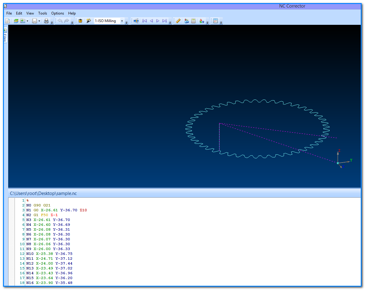

avpc писал(а):Добрый день, Сергей скажите, а ваша программа может генерировать G-код для УЧПУ ДГД735 эрозионного станка,
и
avpc писал(а):%
N00 G90 G21 ' íà÷àëî îñíîâíîé ïðîãðàììû
N01 G 1 X-6.84 Y 18.794 ' âûõîä â íà÷àëüíóþ òî÷êó
N02 G72 E 100 ' âûçîâ ïîäïðîãðàììû ñòð 100
N03 G72 E100
N04 G72 E100
N05 G72 E100

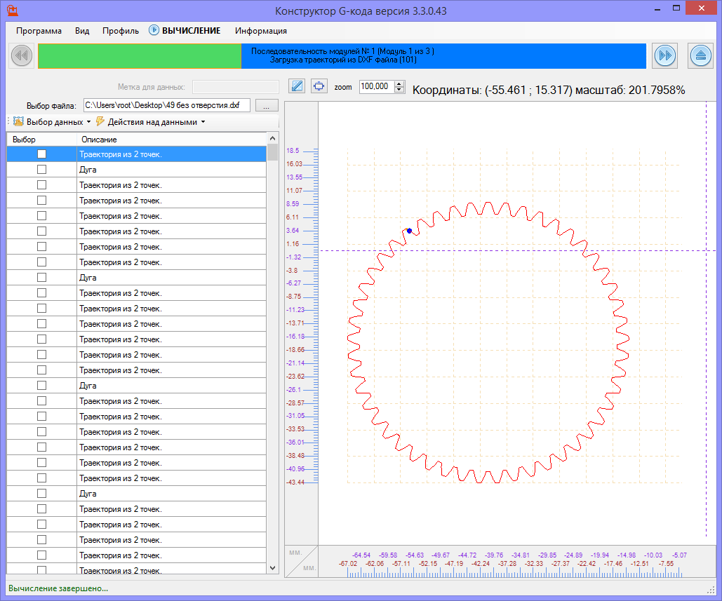

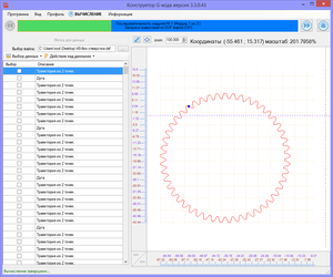

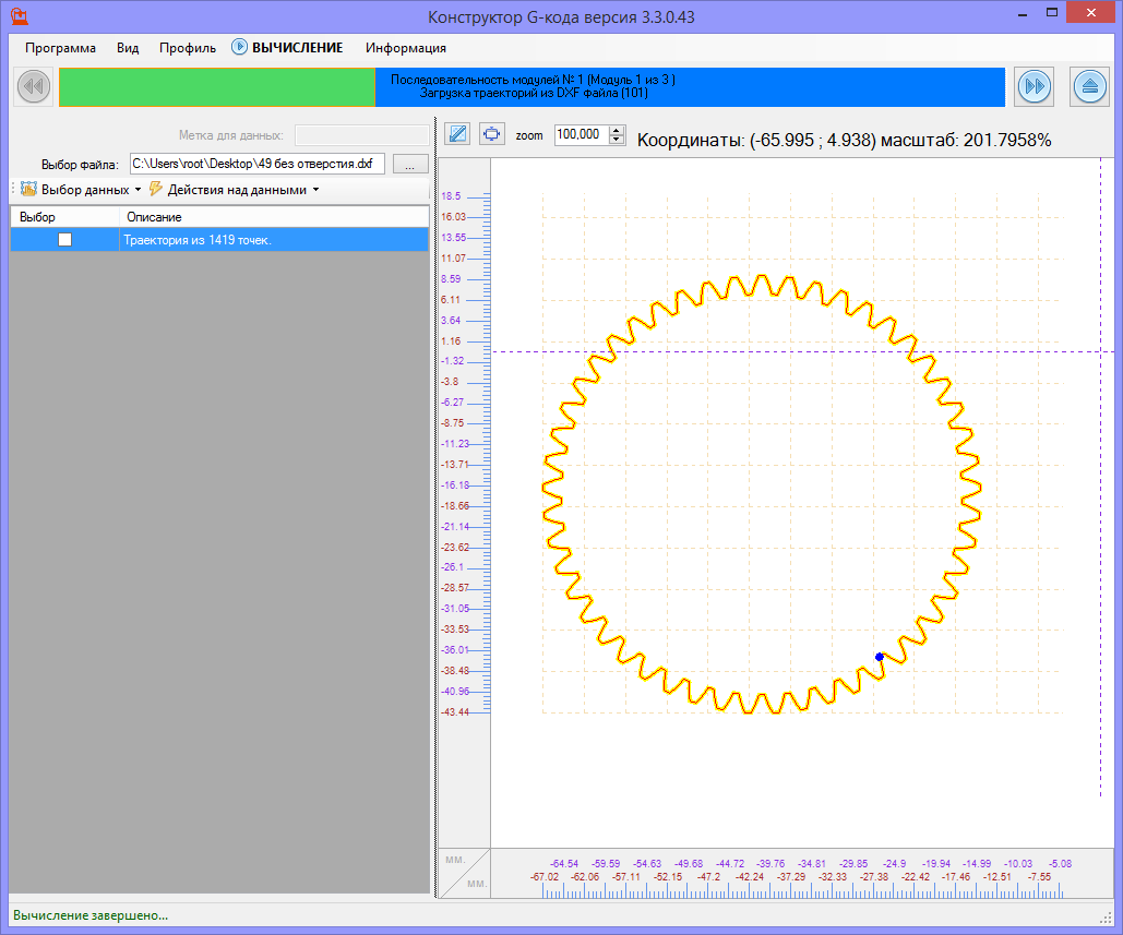

В принципе можно вполне обойтись и прямолинейными движениями, для примера берем присланный DXF файл, и загружаем его:
v1.png (6139 просмотров) <a class='original' href='./download/file.php?id=180924&mode=view' target=_blank>Загрузить оригинал (46.33 КБ)</a>

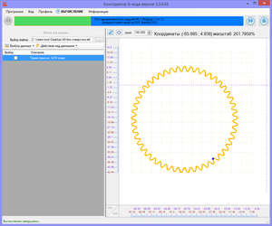

Получаем список отрезков и дуг, и дуги преобразуем в отрезки, после этого отдельные отрезки объединяем в один отрезок, и получаем всего одну траекторию
v2.png (6139 просмотров) <a class='original' href='./download/file.php?id=180925&mode=view' target=_blank>Загрузить оригинал (38.06 КБ)</a>
Файл правил конечно нужно писать конкретно под данный станок, т.к. нужна была нумерация, и прочие символы.....
Для примера я набросал, пример, т.к. не знаю всех требований в формате команд для станка, и получается вот так:
v3.png (6139 просмотров) <a class='original' href='./download/file.php?id=180926&mode=view' target=_blank>Загрузить оригинал (35.71 КБ)</a>
Если не ошибаюсь, то в принципе можно реализовать поддержку станка, главное знать все требования к правилу оформления команд в файле.

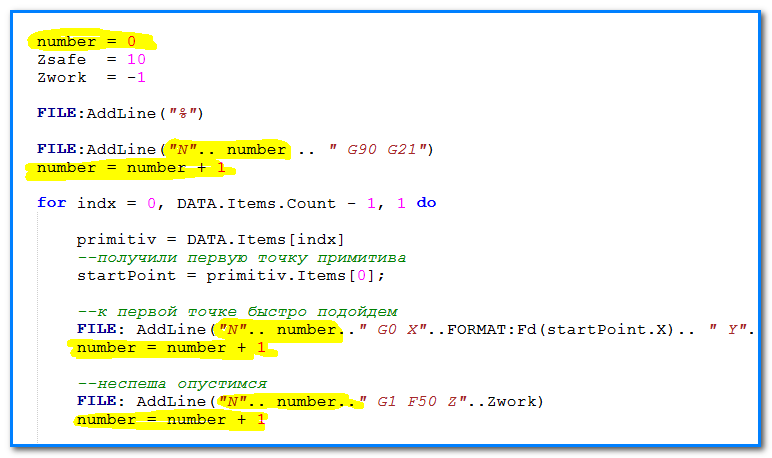

и еще как к правилу добавить чтоб каждая строка начиналась с №кардра и G кода так как в оригинальных примерах написано N.... G.... Х..... У.... или это уже только в блокноте править?

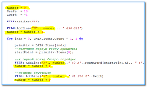

avpc писал(а):
selenur писал(а):к правилу оформления команд в файле
Достаточно объявить переменную, и её выводить, а потом увеличивать на 1:
rrr1.png (6105 просмотров) <a class='original' href='./download/file.php?id=180949&mode=view' target=_blank>Загрузить оригинал (16.29 КБ)</a>
Вот пример того правила, которое это генерирует:
rule.zip
(1.23 КБ) 375 скачиваний
Блокнот не нужен, можно в файле правила всё описать, что-бы сразу готовый код получать ;-)

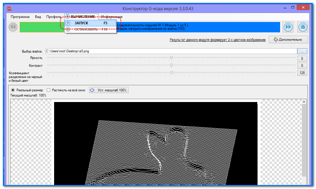

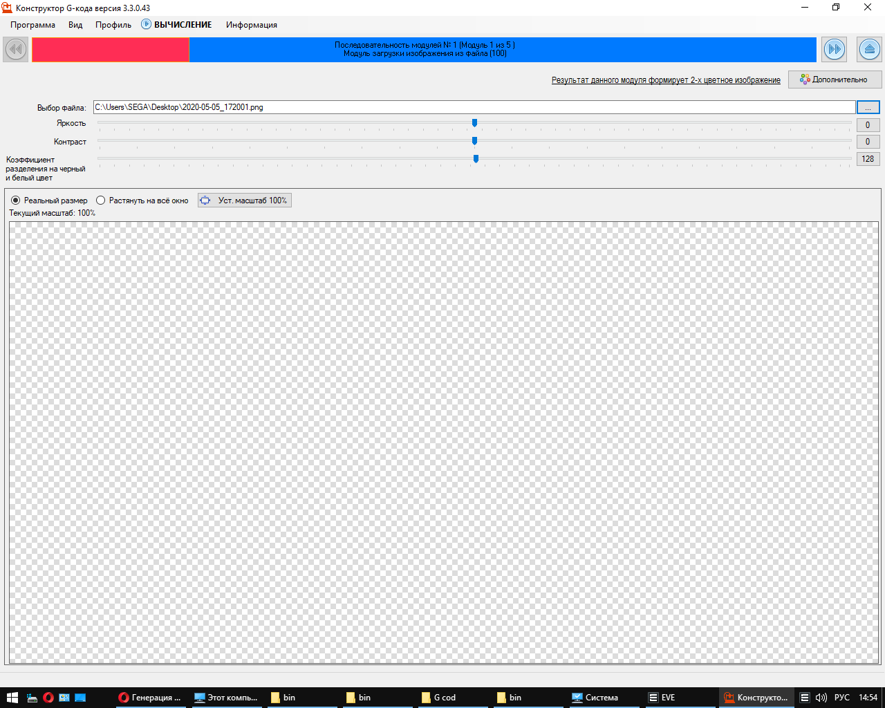

Подскажите пожалуйста. Не получается загрузить изображение в программу, при открытии рисунка (пробовал разные форматы) картинка не появляется, часть полоски сверху загорается красным цветом
Bobjob писал(а):Подскажите пожалуйста. Не получается загрузить изображение в программу, при открытии рисунка (пробовал разные форматы) картинка не появляется, часть полоски сверху загорается красным цветом
Достаточно нажать кнопку F5, или в меню запустить загрузку изображения, программа автоматически просто не выполняет загрузку/преобразование изображения, если специально не установить специальный флаг.
и2.png (6025 просмотров) <a class='original' href='./download/file.php?id=180994&mode=view' target=_blank>Загрузить оригинал (34.47 КБ)</a>
Спасибо, работает,
