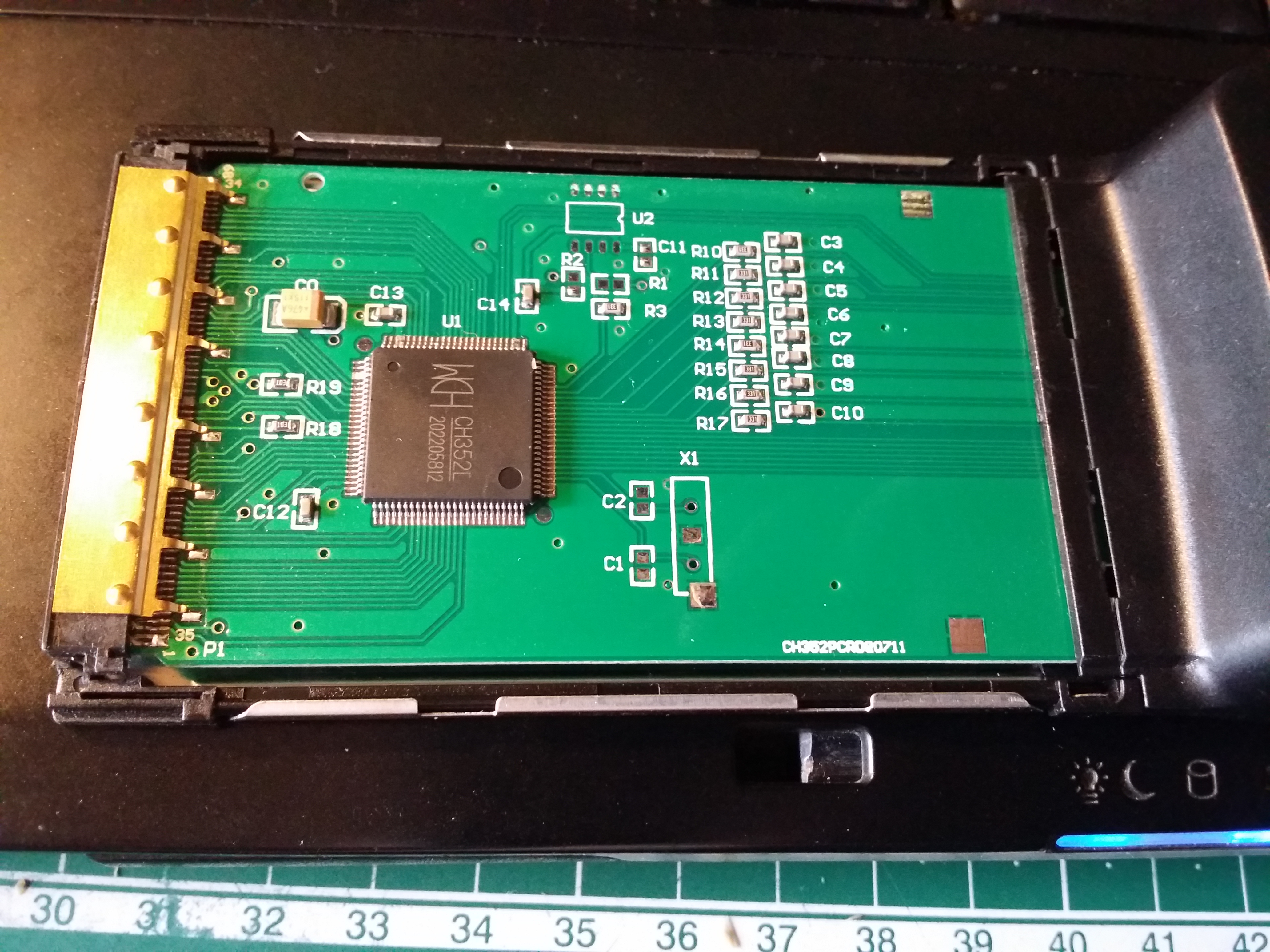

20200502_171338.jpg (3085 просмотров) <a class='original' href='./download/file.php?id=180864&mode=view' target=_blank>Загрузить оригинал (3.9 МБ)</a>
20200502_164935.jpg (3085 просмотров) <a class='original' href='./download/file.php?id=180863&mode=view' target=_blank>Загрузить оригинал (3.21 МБ)</a>
Может кто подсказать такая PCMCIA катра поддерживается в LinuxCNC?
Мач3 по идее моргает диодами.
Но в списке LinuxCNC не вижу... (правда она немного глючит и перестала даже в Win XP определятся, так что выслали другую)
В слоте ноута все контакты целые.
Можно как-то эту карту подшаманить, что бы нормально контачила?
P.S.: оранжевая фольга просто была приклеена и второй пин звонился на землю (D3), так что убрал перемычку. (может вернуть обратно?)
Сообщения: 21923
Поддержка этого чипа давно есть в ядре, т.е. сама должна определяться и работать.
