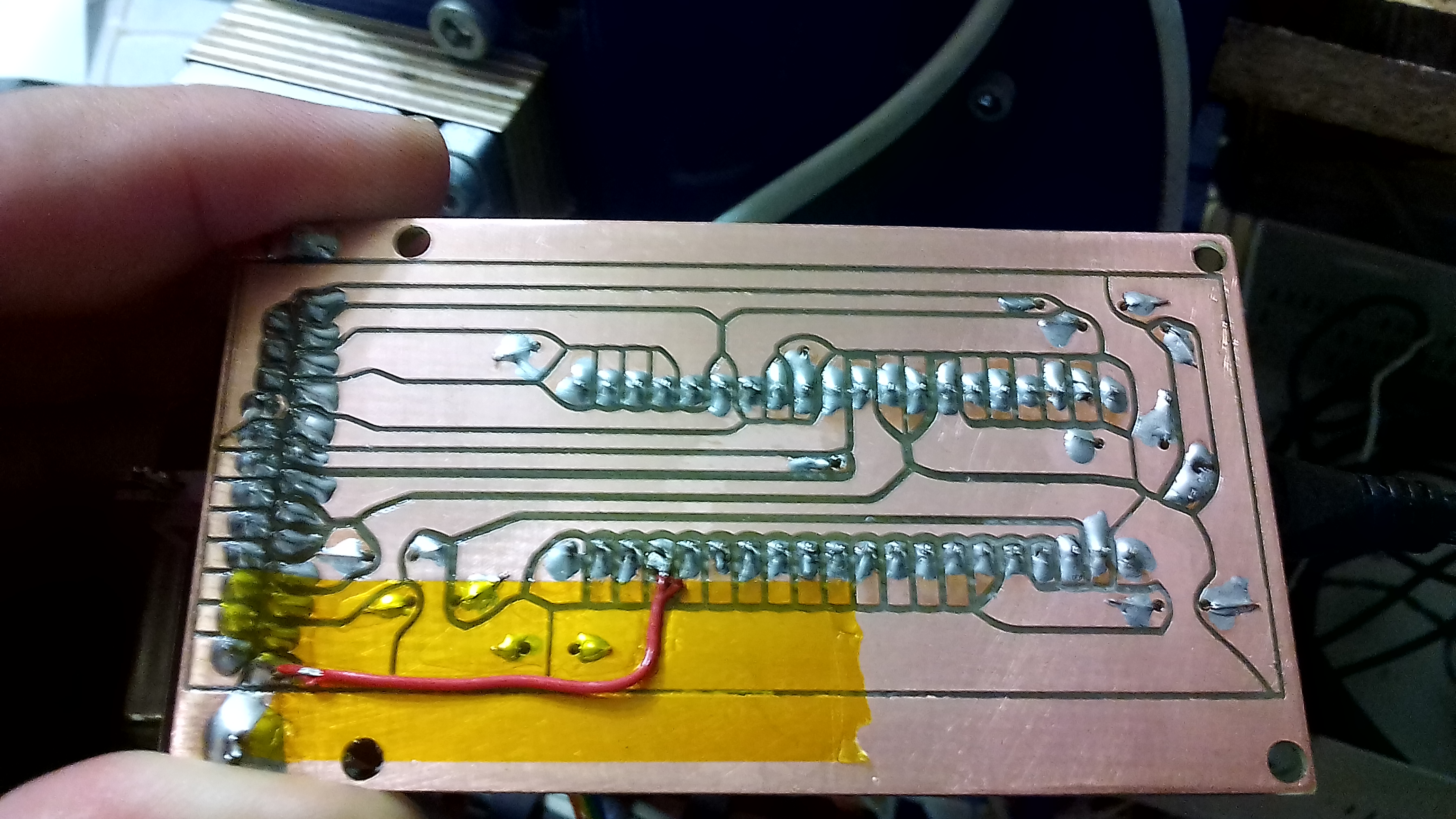

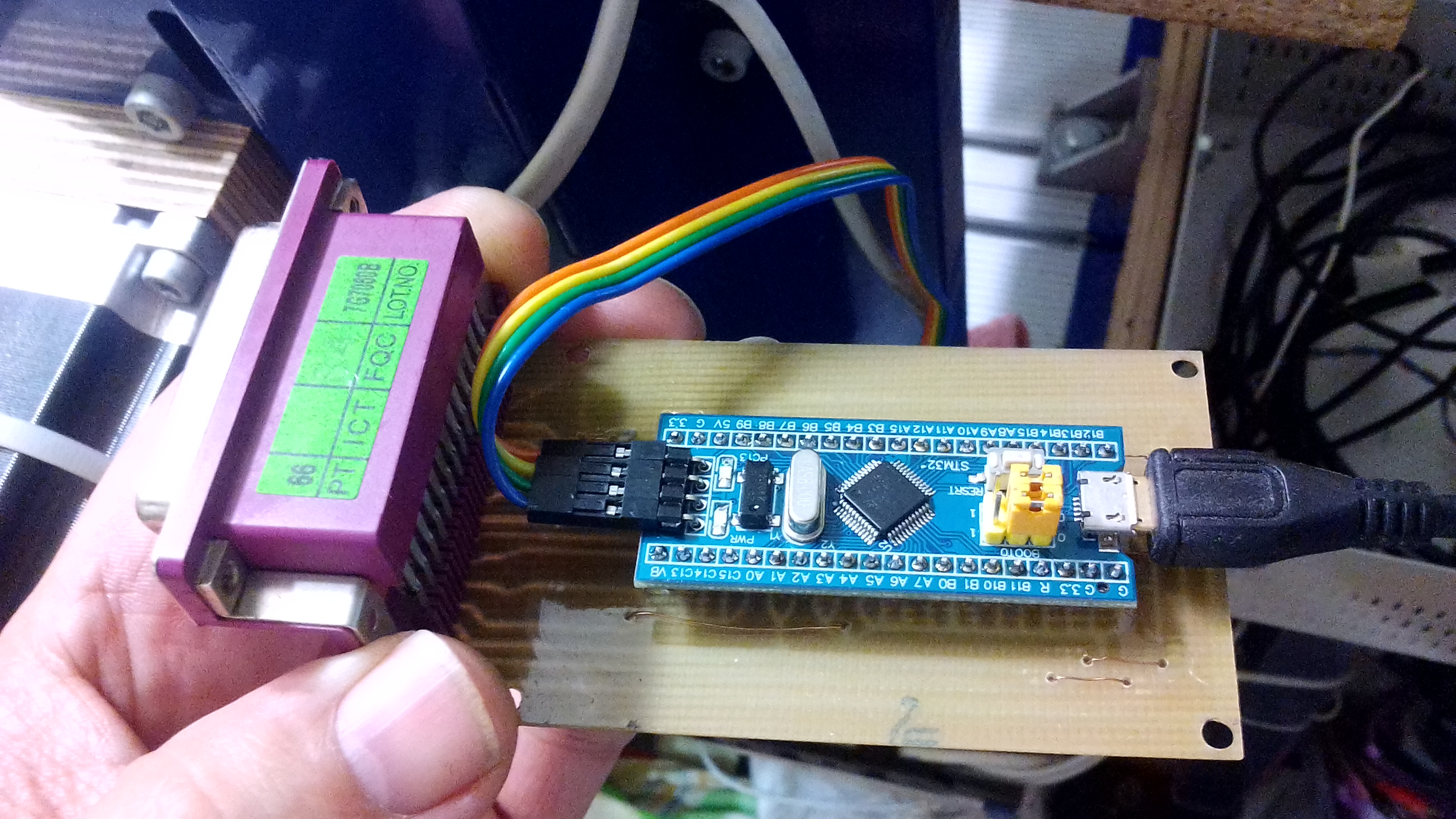

Теперь вылезла другая беда... После компиляции даже дефолтной сборки наблюдаю глюк - "дублирование движение по осям", т.е.:
1. Х+ и Y+ движется норм
2 X-,Y-,Z+,Z- любая команда вызывает одновременное движиние по двум осям.. (Независимо от ПО: будь то Candle или GCodeSender и т.д., )т.е. при X- - начинают двигаться в +Y+Z. При этом ось X стоит на месте :freak: Пробывал на разных сборках. Однако, скачав чужой .hex файл - отсюда, по суди дефолтная сборка. Таких глюков нет. Похоже какой-то сбой самой Atolic. Может оно не дружит с новым AMD Athlon 300U ? Попробую собрать на Core i5..
п.с. "глюк" с неменяющимся параметрами маски победил. Сначала нужно делать полную очистку чипа, передернуть по питанию, потом прошить. Если по питанию не передергивать - "баг" остаётся. Такой прикол.. Остаётся загадочный вопрос.. почему другие параметры меняются без перезагрузки по питанию после очистки чипа.
iMaks-RS
Сообщения: 1692
Репутация: 205
Настоящее имя: Maks
Откуда: От туда.
Re: USBCNC GRBL 4 оси (6 осей!)
Сообщение iMaks-RS »

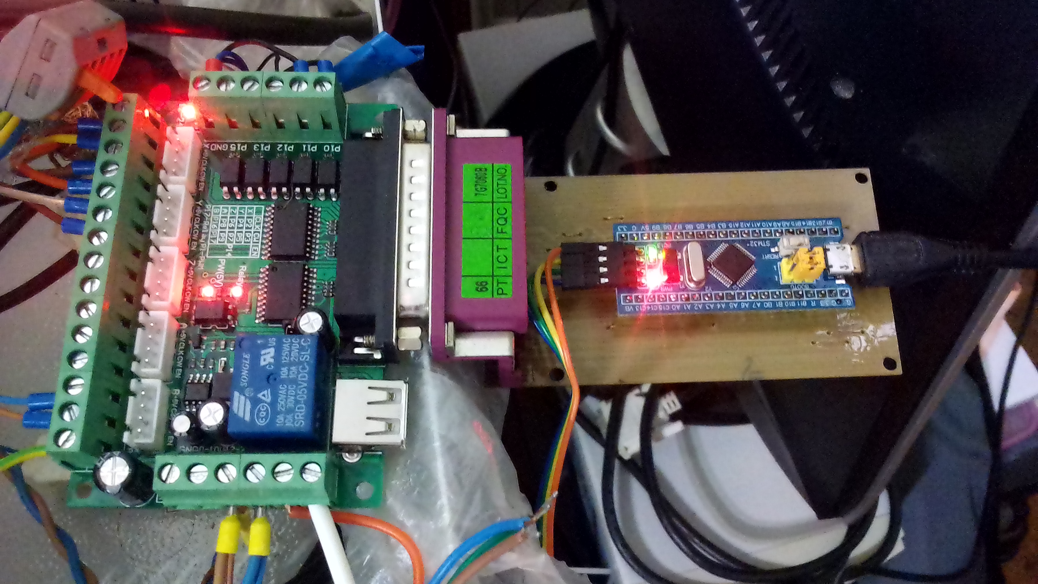

Поставил Atolic на комп с Core i5, собрал дефолтную прошивку. Залили в "таблетку" - глюков с движением по осям нет. Но.. вылезли другие глюки:
1. При срабатывании любого концевика - включается шпиндель :shock: После такого глюка - заново начинаются приколы с дублированием движения по осям.
2. Какую бы маску не задавал в параметре "Направление" и "положение датчиков" - ни каких изменений в движении после сборки и заливки нет.
3. Если попытаться задать через консоль $3=7 - то так-же начинаются глюки с "дублированием" движения по другим осям.
4. От куда производится управления - комп или ноутбук от АКБ - разницы в результате нет.
5. Проблема не в плате "развязки" - через неё под LinuxCNC всё работает о.к.
пс.
Сделаю "переходник" для Arduino Pro Mini + добавлю умножитель шага от MX-Master на STM32. По идее - глюки не должны повториться.
Единственное что напрягает в GRBL под Ардуину - это глюки с компенсацией длины инструмента при включенных софт-лимитах. Остались ли они в порте STM32 - не знаю. Пока получить вменяемый результат не получилось.

Судя по фото вы программатор не отключали от стмки вот глюки и лезли
и еще версия Атолика у вас какая?

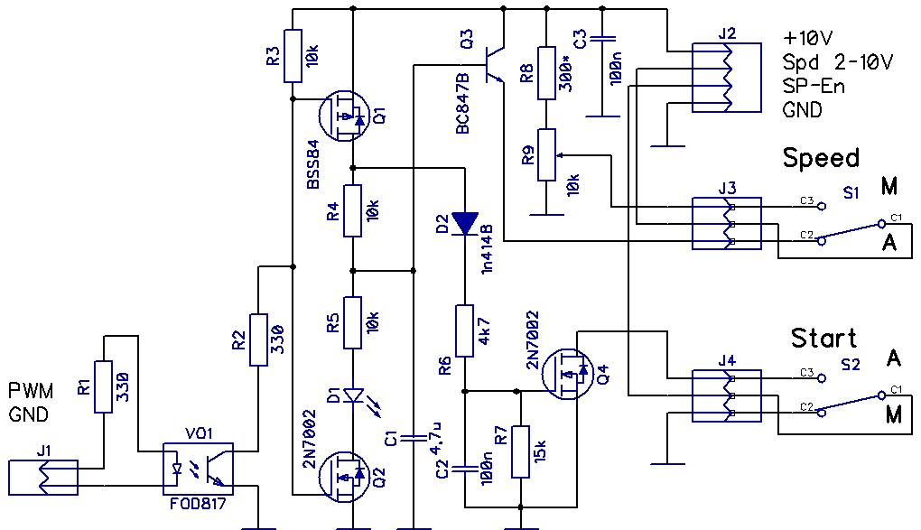

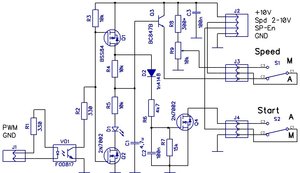

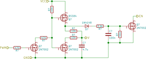

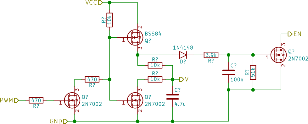

xenon-alien писал(а):И хотелось бы отказаться от ручного запуска шпинделя, но для регулировки оборотов нужен ШИМ для РУ сервы + М3 М5 - вкл. выкл.
Вот и думаю, как решить вопрос. Наверное нужна какая-то переходная плата для сигнала, только для ESC ШИМ...
Для конвертирования ШИМ в аналоговый сигнал я использую вот такую схему.
pwm2v.png (9075 просмотров) <a class='original' href='./download/file.php?id=180429&sid=e5603b50a21854b1da225ec1b88e1aff&mode=view' target=_blank>Загрузить оригинал (47.95 КБ)</a>
На VCC подаётся макс. напряжение (у меня это 10В - контроллер безщёточного двигателя WS55-220).
На вход PWM подаётся ШИМ любой амплитуды и частоты.
На выходе V получаем напряжение, пропорциональное заполнению ШИМ.
Выход EN нужен для контроллеров, которым нужен такой сигнал.
Если не нужен, правый кусок схемы после диода 1N4148 можно вырезать.
Схема работает хорошо, только при заполнении менее 25% сигнал EN гаснет, ну мне и не надо на таких низких оборотах работать.
С уважением,

Сначала проверю одну свою теорию... (связал землю "таблетки" с землёй платы развязки - с 18 по 25 ногу). Если не поможет - тогда займусь перебором "билдов" IDE

Сообщение calabr »
zap писал(а):Для конвертирования ШИМ в аналоговый сигнал я использую вот такую схему.
У меня на таком-же контроллере WS55-220 эта схема не пошла - оказалось контроллер нагружает вход около 30кОм и максимальные обороты набрать нельзя :wtf: .
Пришлось добавить повторитель, а заодно опто-развязку и ручник.
Преобразователь PWM-&gt;0-10V (7698 просмотров) <a class='original' href='./download/file.php?id=180815&sid=e5603b50a21854b1da225ec1b88e1aff&mode=view' target=_blank>Загрузить оригинал (99.11 КБ)</a>
Преобразователь PWM->0-10V
Еще приподнял начальное напряжение на 1.8V - контроллер запускает мотор где-то с 2V (D1 не светится - он тут стабилитроном работает)
По тестеру все нормально - будут-ли полные обороты буду уже завтра проверять.
zap
Сообщения: 8
Зарегистрирован: 24 апр 2020, 01:21
Репутация: 10
Сообщение zap »
Я специально при 100% ШИМ замыкал пинцетом выход с +10В, на слух обороты не менялись. Не исключено, что в контроллер заложено выдавать 100% оборотов при, скажем, 90% напряжении на входе, я это ещё на переменном резисторе, который шёл в комплекте, заметил.
По Вашей схеме напряжение на выходе всегда будет меньше максимального на величину падения напряжения на переходе коллектор-эмиттер Q3, в районе 1В.
Если уж совершенствовать, нужно ставить повторитель напряжения на ОУ. Но нужно подбирать ОУ, которое умеет на выходе выдавать полное напряжение питания, ширпотреб типа LM358 не пойдёт (у него ровно та же проблема, что у Вас - мост на биполярных транзисторах на выходе).
Ещё предложение сделать вместо двух выключателей один сдвоенный шестиконтактный трёхпозиционный.
Среднее положение "ВЫКЛ" - контакты в воздухе, шпиндель выключен.
Крайнее положение "АВТО" - управление от "мозгов" контроллера.
Другое крайнее положение "РУЧН" - полностью ручное управление, EN на +10В, скорость на переменник.
С уважением,
Андрей
calabr
Сообщения: 678
Репутация: 146
Настоящее имя: Calabr
Откуда: Киев
Сообщение calabr »
Проверено - полный ход уже при S10900 RPM
zap писал(а):Я специально при 100% ШИМ замыкал пинцетом выход с +10В, на слух обороты не менялись. Не исключено, что в контроллер заложено выдавать 100% оборотов при, скажем, 90% напряжении на входе, я это ещё на переменном резисторе, который шёл в комплекте, заметил.
возможно и LM-и хватило-бы
старт при 2V, но стабильная работа от 2.2V - это около 600RPM
максимум при ~9V
Реальные обороты зависят от напряжения питания - этот контроллер не не контролирует обороты
У меня с повторителем максимум выдает 9.5V без него было 7.8V
zap писал(а): Ещё предложение сделать вместо двух выключателей один сдвоенный шестиконтактный трёхпозиционный.
Смысл 2-х переключателей в том, что можно задать обороты в ручную, но старт и стоп из программы, или полностью на ручник перейти.
Можно переключатель старта сделать на 3 положения - ON-OFF-Auto

Моя догадка оказалась верной.. забыл развести землю.. ((( но это пол-беды. Рандомные глюки ушли. Но проявился другой... и весьма стабильный - после отправки в дом, и хомления станком. Контроллер перестаёт принимать какие либо команды, кроме сброса..
Точнее даже так - после того, как выполнено хомление, при попытки выполнить движение, в консоль валятся команды управления, но движения нет. После седьмой команды/строки - сообщения в консоле не отображаются... Разницы между ручным управлением или запуска УП - нет... УП не выполняется.
После хомления, даже $$ - ничего не выводит в консоль. После мягкого сброса и снятии блокировки - оси двигаются, $$ выводит данные настроек, стоит отправить в дом - опять 25.
Думал глюк Candle.. запустил GCodeSender - тоже самое... он кстати выдает ошибку по таймауту, после процедуры хомления.. примерно через 2-3минуты..
С чем связано такое поведение?
У адруины другой глюк.. если включить хомления и мягкие границы, перестаёт работать функция измерения длины инструмента. Выглядит это так: включили, сходили домой. Нажали кнопку измерить инструмент - ок. Но.. если после того как "сходили домоЙ", руками в Candle сдвинуть хоть какую нибудь ось в сторону... то G38.2 перестаёт работать... такая вот пурга.. После отключения мягких границ, спокойно ходим в дом, потом руками подгоняю над заготовку, измеряю инструмент и делаю карту высот.. Но хотя-бы как-то работает...
В общем - пока пришлось отказаться от "таблетки"... Да.. и ещё.. писал уже.. при исполнении УП, в Candle отсутствует визуализация работы фрезы.
