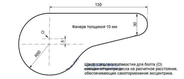

SVP писал(а):Пробовал накануне прижимы боковые, те у которых зенковка не соосна с отверстием... не держат толком...
А если улиток-эксцентриков по быстрому напилить штук 8 из того же материала и зажать с боков
Программа расчета эксцентрика.xls
(83 КБ) 426 скачиваний
Зажим эксцентрик.png (10398 просмотров) <a class='original' href='./download/file.php?id=180677&mode=view' target=_blank>Загрузить оригинал (56.61 КБ)</a>
