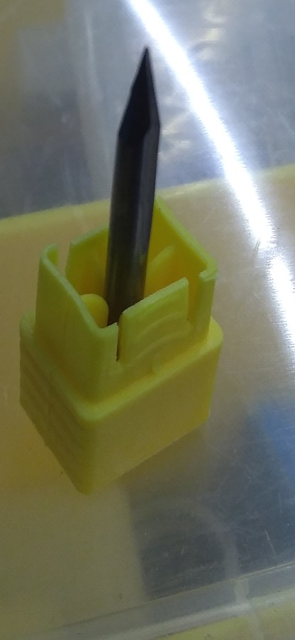

С фоторезистом пока не получается добиться повторяемости, в итоге воспользовался фрезерным станочком, с новыми граверами:
1) С острым углом
P_20200329_090949.jpg (8258 просмотров) <a class='original' href='./download/file.php?id=179185&mode=view' target=_blank>Загрузить оригинал (70.99 КБ)</a>
2) С тупым углом
P_20200329_090925.jpg (8258 просмотров) <a class='original' href='./download/file.php?id=179184&mode=view' target=_blank>Загрузить оригинал (121.38 КБ)</a>

selenur писал(а):С фоторезистом пока не получается добиться повторяемости, в итоге воспользовался фрезерным станочком, с новыми граверами:
Я в ближайшее время намереваюсь снять выложить видосик про фрезеровку платы микрофрезой 0.2 мм, если все получится нормально
Я как-то утомился граверами получать каждый раз разный результат. Не говоря уж о том, что дешевые граверы приходят как попало заточенные с каким попало наконечником. Я даже детский пластмассовый микроскоп за 300 р. заказал, чтобы перед гравировкой оценивать наконечники граверов.
selenur писал(а):И гравировка тупым:
Неплохие получаются платы. А зачем ты всю медь снимаешь?
И, если это не противоречит твоим привычкам, рекомендую в программе-трассировщике насильно увеличить диаметры всех контактных площадок по умлчанию. Тогда медь вокруг контактов будет в большей сохранности.
