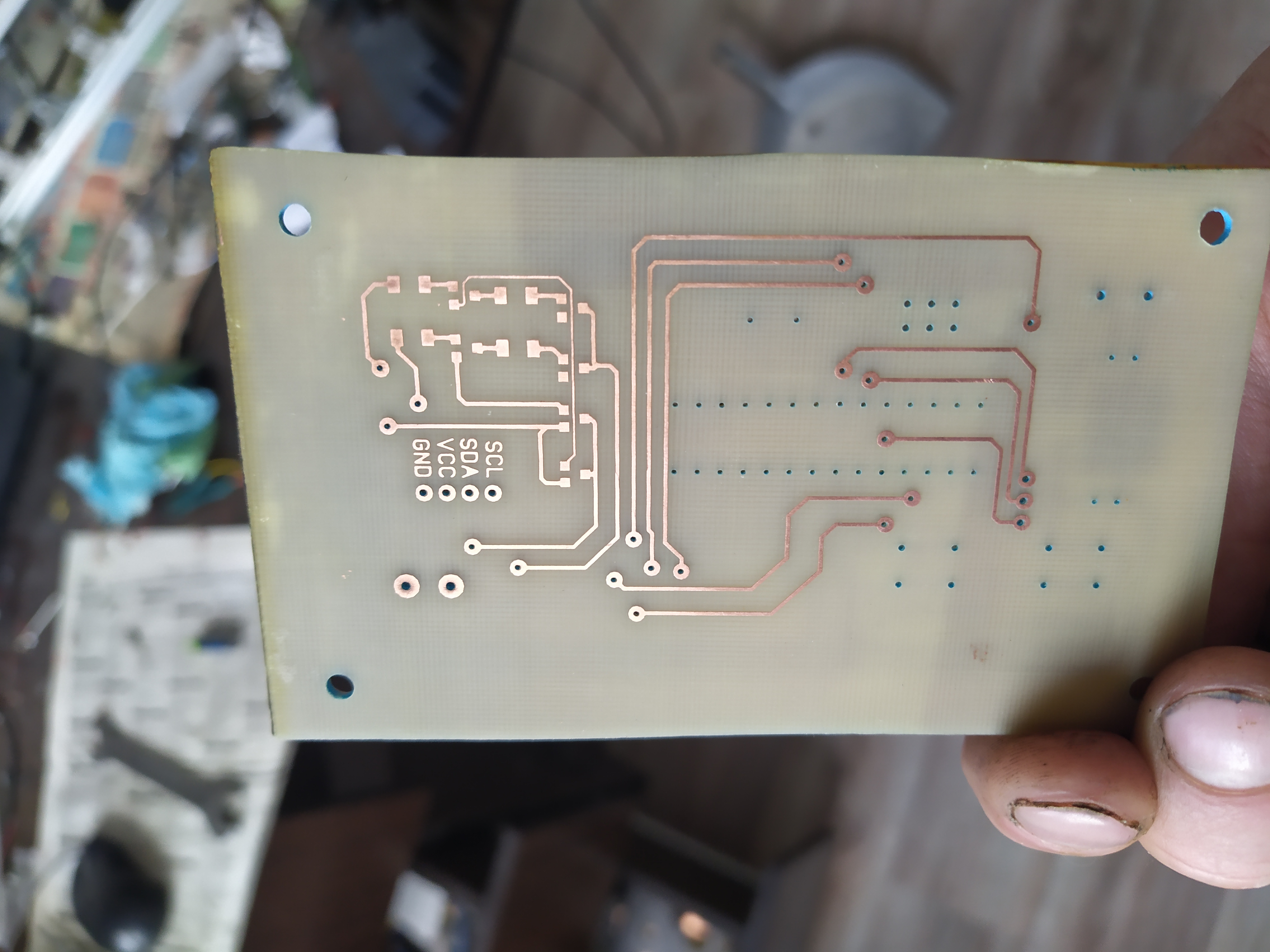

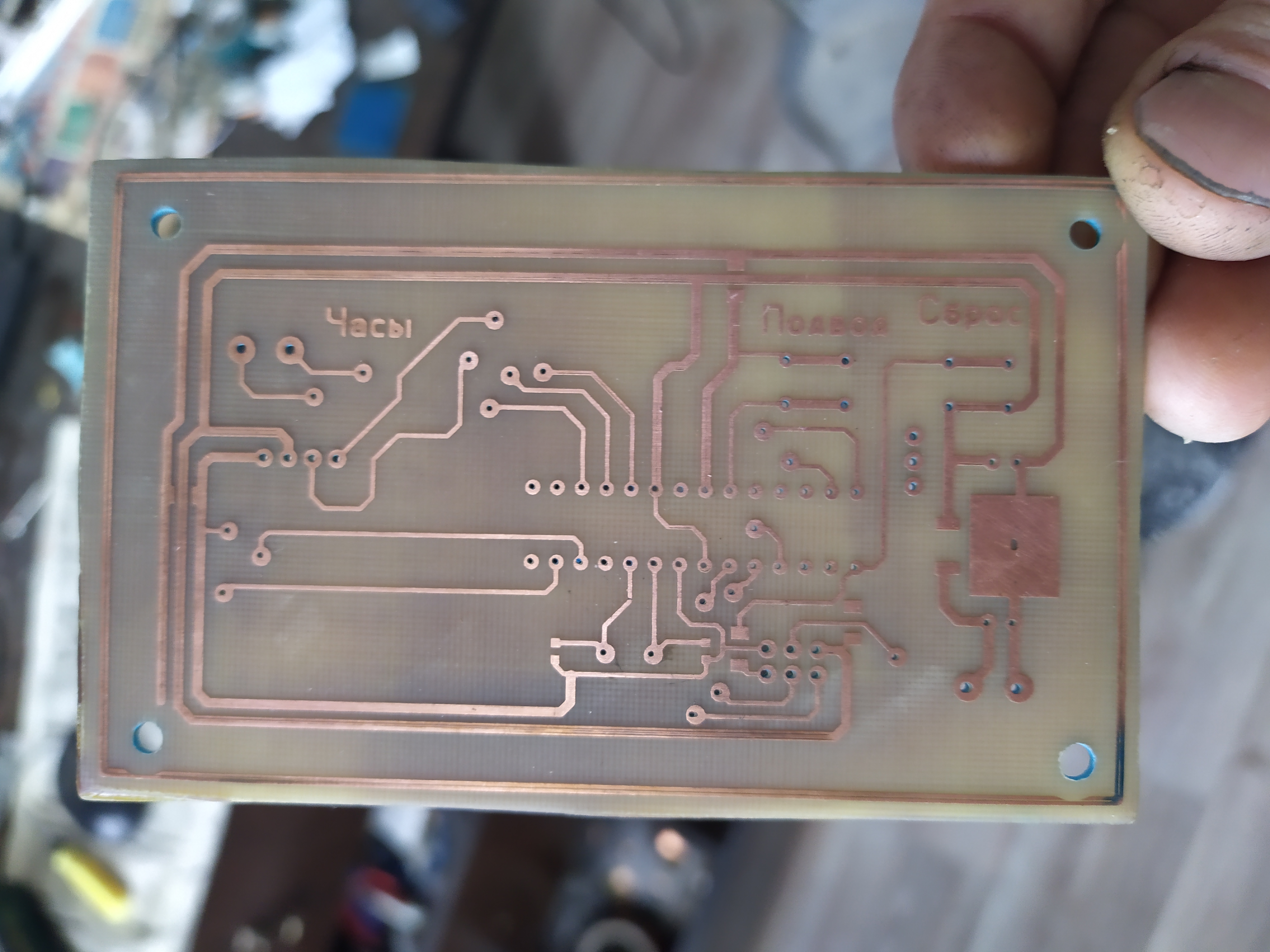

Вашей программой пользуюсь давненько. Сделайте пожалуйста что бы с протеуса работали геерберы. Перерисовывать и трассировать платы становится очень проблемотычно . Скилуха растёт 2х сторонние платы делаю засветкой. Примеры работ прилогаю.
IMG_20200415_190741.jpg (6633 просмотра) <a class='original' href='./download/file.php?id=180341&mode=view' target=_blank>Загрузить оригинал (3.54 МБ)</a>
IMG_20200415_190738.jpg (6633 просмотра) <a class='original' href='./download/file.php?id=180342&mode=view' target=_blank>Загрузить оригинал (3.13 МБ)</a>

Скачал обнову тоже самое нажимаю обьеденить траектории и ничего не происходит пишет индекс находится вне там массива. Видео ваши смотрел у вас всё норм может у меня спринт не, тойверсии??? Или протеус кривой??? Протеус 8.9
wip85, предоставьте автору свои некорректные гербер файлы
