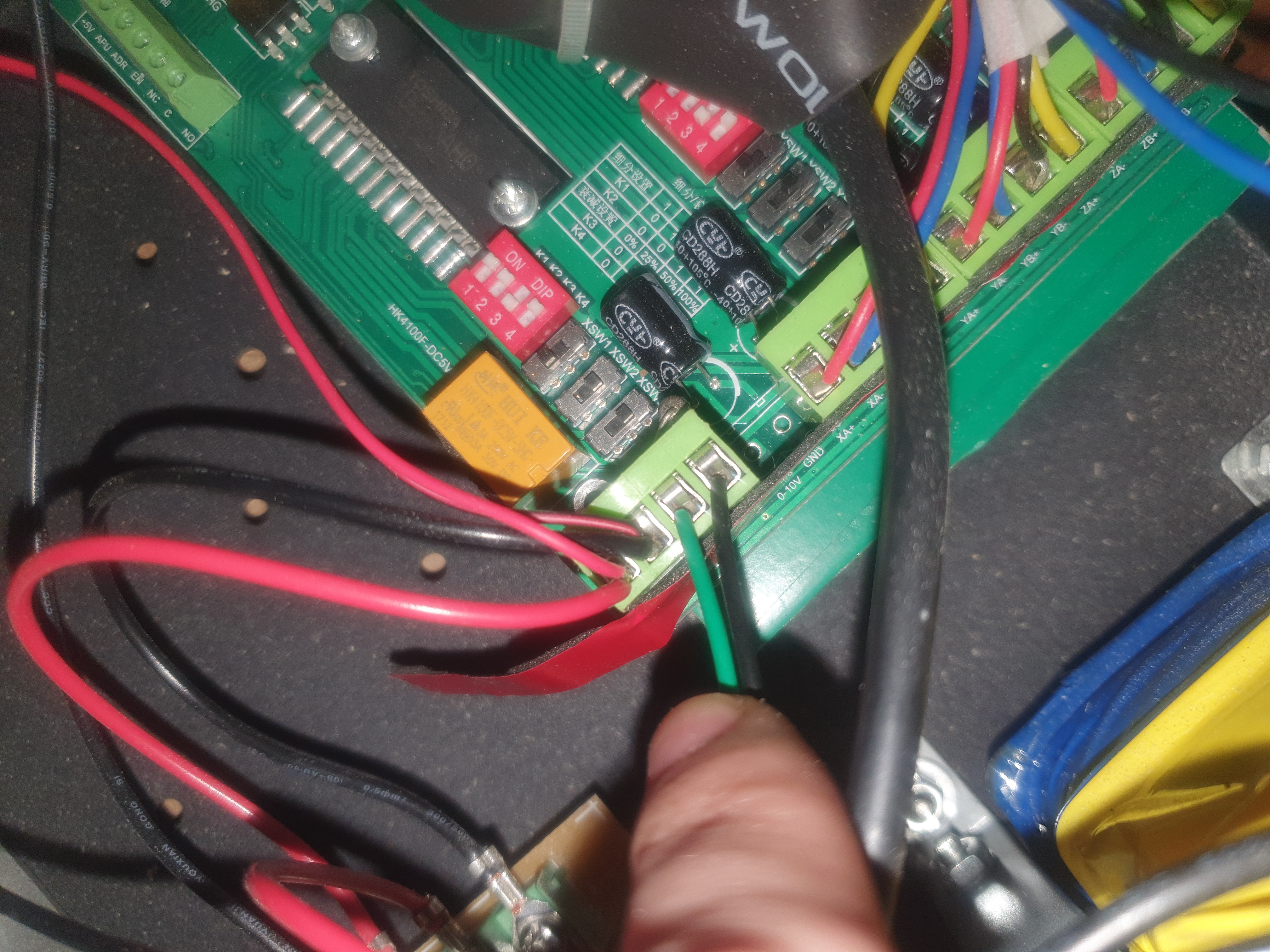

Видел тут мелькала моя плата JP-3163b
помогите подружить пожалуйста её с частотником
handi h100 ( мануал в файле ) программа сnc usb controller
подключил 2 провода на плату С и NO те которые около входа 24в подтянул их к частотнику на GND и X1
на частотнике переключал f001 на 1 и 2
f044 переключал на 1
в итоге никакой реакции на кнопку шпинделя (в верхнем тул баре) CNC USB CONTROLLER
что я не так делаю.
в настройках снс юсб контроллер ставил во вкладке тулл канал 1 2 и 3, какая то релешка щелкала только на 3ем тихонько
мб там джамперы нужно переключить
вот что еще нашел но не понял https://hackaday.io/project/2439-dc-mot ... schematics

С джамперами поаккуратней - некоторые дают 5В на выход (может частотнику поплохеть). Вам тестером надо найти на плате выходы реле ("сухие"- без питания 5В) которые замыкаются при включении шпинделя иконкой программы, а в частотнике найти и выставить в менюшках, чтобы шпиндель запускался при замыкании двух управляющих контактов частотника.

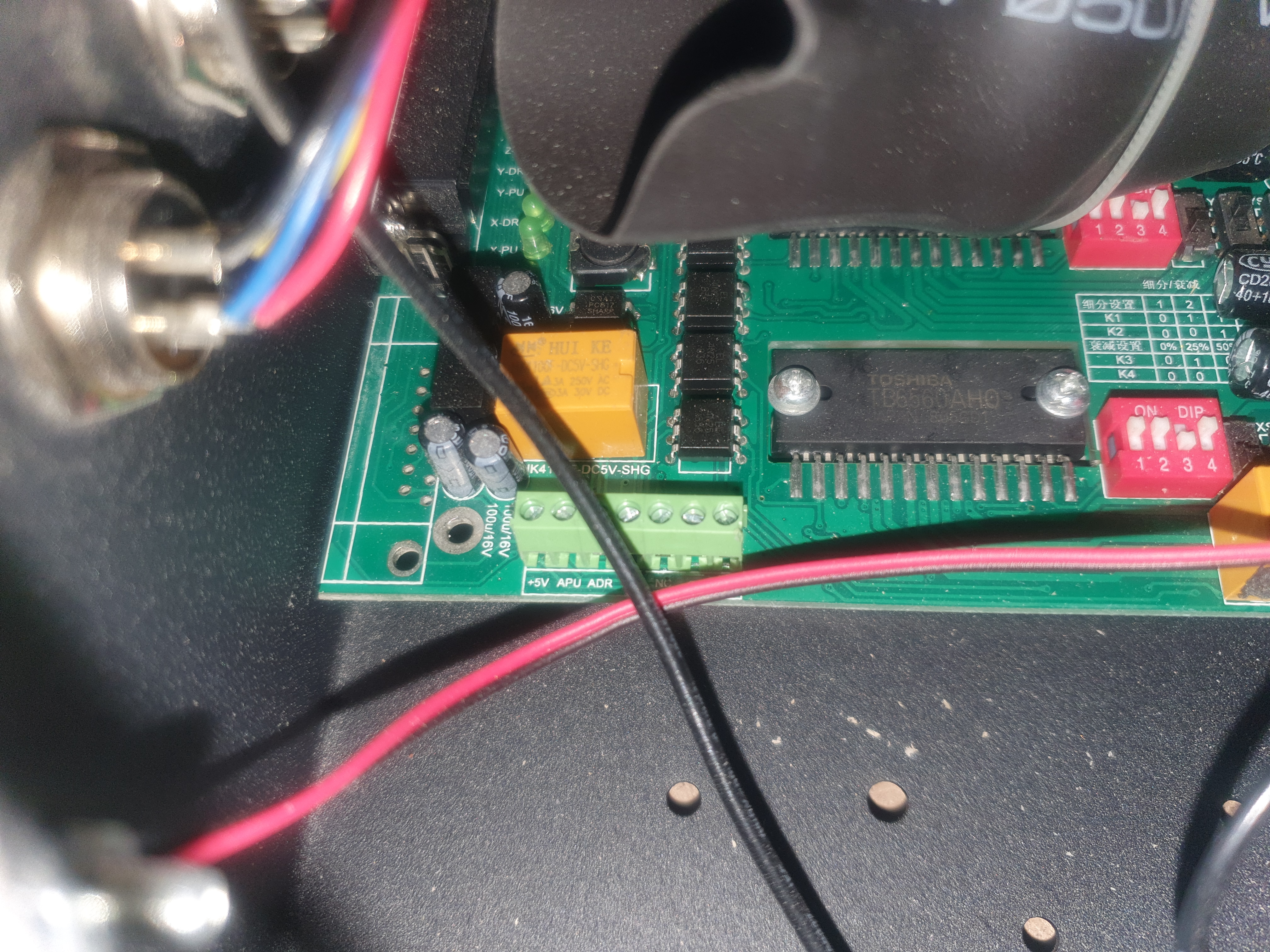

xvovanx писал(а):С джамперами поаккуратней - некоторые дают 5В на выход. Вам тестером надо найти на плате выходы реле ("сухие"- без питания 5В) которые замыкаются при включении шпинделя иконкой программы, а в частотнике найти и выставить в менюшках, чтобы шпиндель запускался при замыкании двух управляющих контактов частотника.
В частотнике нашел пункты меню f001 изменение управления с панели, ставил. Еще пунк f044 (как я понял отвечает за назначение x1 )на команду run. Но команда стоп там отдельным выведена.
________
Подскажите где искать мультиметром. Потому что вариантов не много. Потому что осталось 4 пина . Где 2 не распаянно( 0 и 10в)
Пины для драйвера A (4 оси) и не распаянный вход для контроллера :thinking: пальцем держу те которые уже подцепил
15866330515267674222093092209694.jpg (6108 просмотров) <a class='original' href='./download/file.php?id=179917&mode=view' target=_blank>Загрузить оригинал (4.62 МБ)</a>
1586633201333110424906434615629.jpg (6108 просмотров) <a class='original' href='./download/file.php?id=179918&mode=view' target=_blank>Загрузить оригинал (3.83 МБ)</a>
Сообщения: 3310
Re: Управление контроллером MK1 и MK2 (planet-cnc)
Caxap писал(а):Подскажите где искать мультиметром. Потому что вариантов не много
На шпиндель это будут выходы желтого реле (которое щелкает при нажатии иконки). Еще момент - во многих частотниках при переназначении включения контактами, ручной пуск на панели отключается и не работает и наоборот при работающей мануальной кнопке на панели частотника, контакты на включение не работают. Либо оттуда, либо оттуда запуск получаем.
