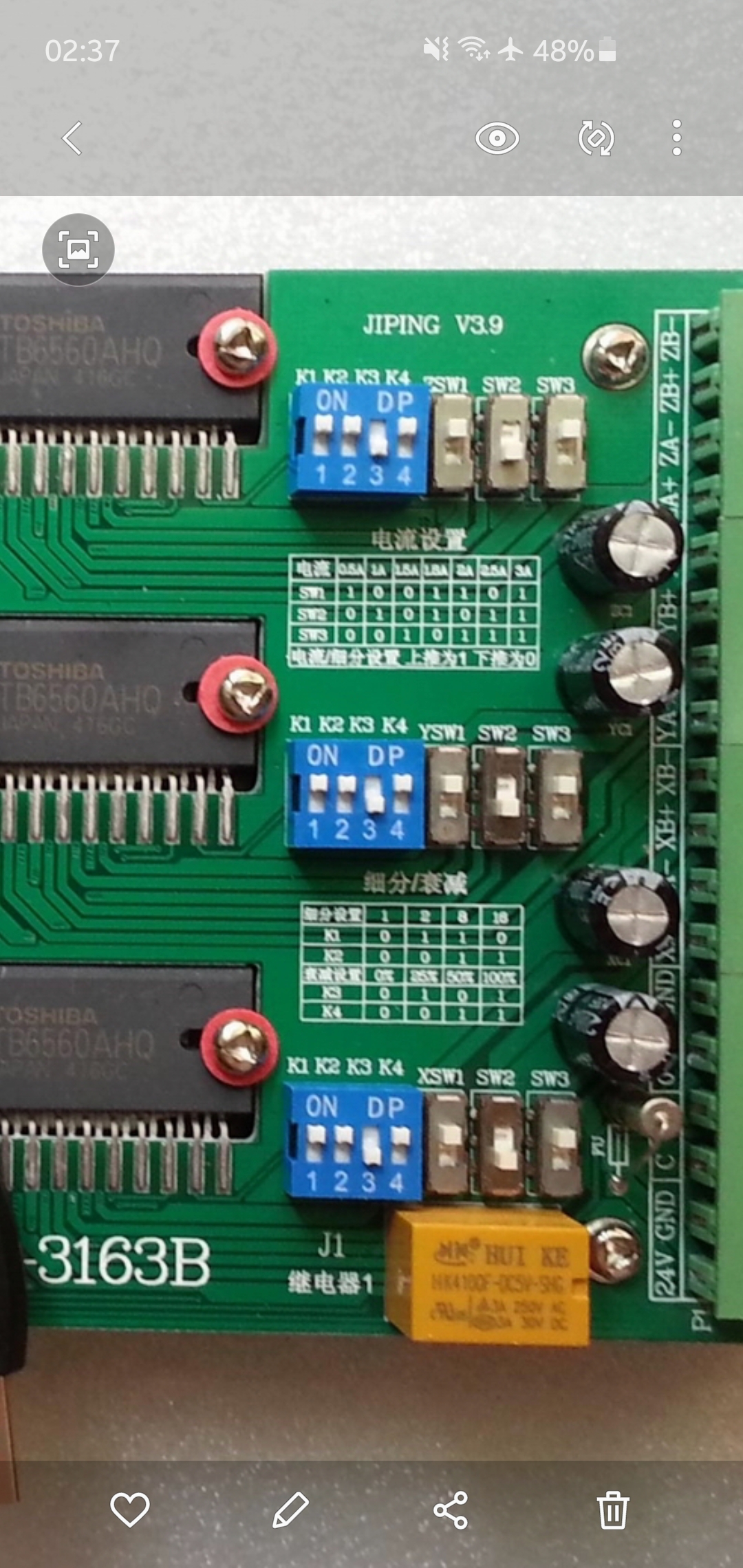

Видел тут мелькала моя плата JP-3163b
помогите подружить пожалуйста её с частотником
handi h100 ( мануал в файле ) программа сnc usb controller
подключил 2 провода на плату С и NO те которые около входа 24в подтянул их к частотнику на GND и X1
на частотнике переключал f001 на 1 и 2
f044 переключал на 1
в итоге никакой реакции на кнопку шпинделя (в верхнем тул баре) CNC USB CONTROLLER
что я не так делаю.
в настройках снс юсб контроллер ставил во вкладке тулл канал 1 2 и 3, какая то релешка щелкала только на 3ем тихонько
мб там джамперы нужно переключить
вот что еще нашел но не понял https://hackaday.io/project/2439-dc-mot ... schematics

С джамперами поаккуратней - некоторые дают 5В на выход (может частотнику поплохеть). Вам тестером надо найти на плате выходы реле ("сухие"- без питания 5В) которые замыкаются при включении шпинделя иконкой программы, а в частотнике найти и выставить в менюшках, чтобы шпиндель запускался при замыкании двух управляющих контактов частотника.

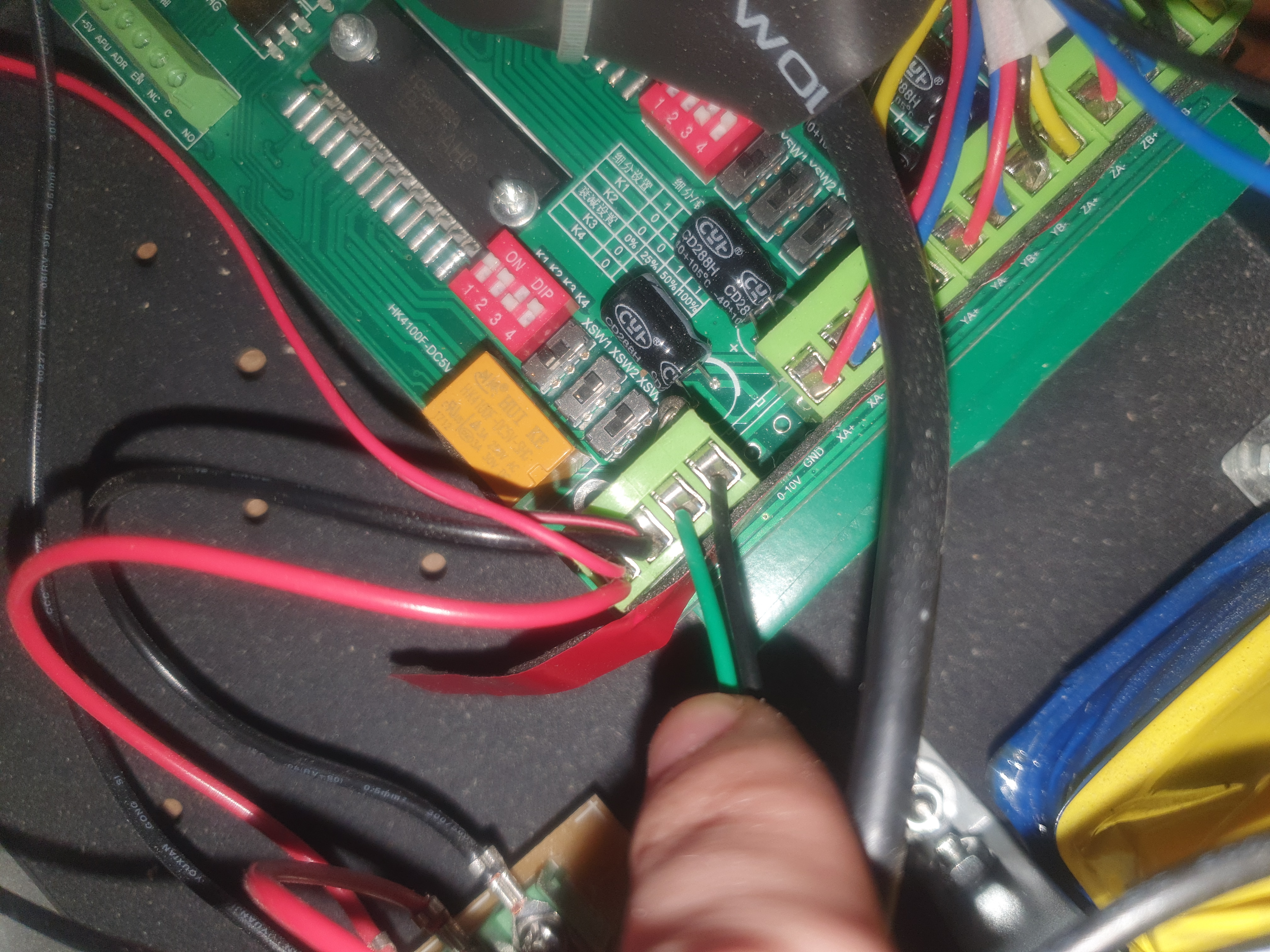

xvovanx писал(а):С джамперами поаккуратней - некоторые дают 5В на выход. Вам тестером надо найти на плате выходы реле ("сухие"- без питания 5В) которые замыкаются при включении шпинделя иконкой программы, а в частотнике найти и выставить в менюшках, чтобы шпиндель запускался при замыкании двух управляющих контактов частотника.
В частотнике нашел пункты меню f001 изменение управления с панели, ставил. Еще пунк f044 (как я понял отвечает за назначение x1 )на команду run. Но команда стоп там отдельным выведена.
________
Подскажите где искать мультиметром. Потому что вариантов не много. Потому что осталось 4 пина . Где 2 не распаянно( 0 и 10в)
Пины для драйвера A (4 оси) и не распаянный вход для контроллера :thinking: пальцем держу те которые уже подцепил
15866330515267674222093092209694.jpg (5886 просмотров) <a class='original' href='./download/file.php?id=179917&mode=view' target=_blank>Загрузить оригинал (4.62 МБ)</a>
1586633201333110424906434615629.jpg (5886 просмотров) <a class='original' href='./download/file.php?id=179918&mode=view' target=_blank>Загрузить оригинал (3.83 МБ)</a>
Сообщения: 3776
Re: Управление контроллером MK1 и MK2 (planet-cnc)
Caxap писал(а):Подскажите где искать мультиметром. Потому что вариантов не много
На шпиндель это будут выходы желтого реле (которое щелкает при нажатии иконки). Еще момент - во многих частотниках при переназначении включения контактами, ручной пуск на панели отключается и не работает и наоборот при работающей мануальной кнопке на панели частотника, контакты на включение не работают. Либо оттуда, либо оттуда запуск получаем.

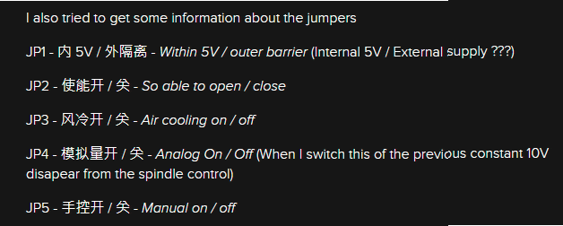

xvovanx писал(а):С джамперами поаккуратней - некоторые дают 5В на выход (может частотнику поплохеть). Вам тестером надо найти на плате выходы реле ("сухие"- без питания 5В) которые замыкаются при включении шпинделя иконкой программы, а в частотнике найти и выставить в менюшках, чтобы шпиндель запускался при замыкании двух управляющих контактов частотника.
Там на других фото (из интернета) стоит маркировка j1 около реле как раз
Ктонибудь сможет по джамперам подсказать или перевести на язык для недалеких в построении радиотехники по ссылке выше в моем сообщении?
Screenshot_20200412-023746_Gallery.jpg (5846 просмотров) <a class='original' href='./download/file.php?id=179935&mode=view' target=_blank>Загрузить оригинал (1.11 МБ)</a>
Сообщения: 3776
Caxap писал(а):по джамперам подсказать или перевести
Все это проверяется методом замера на выходах, т.к. у китайцев описание тоже еще то.
Мои мысли по ждамперам из описания по ссылке: JP1-на выходах управления (шпиндель, туман, охлаждение) будет либо 5В, либо нет. JP2-контакты реле управления либо открыты, либо закрыты. JP3-аналоговое управление частотником шпинделя, появляется 10В. JP4- ручное управление включением шпинделя.
Как и писал выше, для надежности берем тестер и проверяем, что каждый джампер делает.

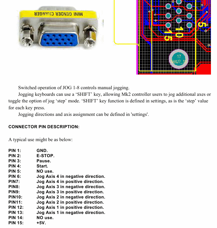

Никто не в курсе, а 5 вывод не "Shift" ли, упоминаемый в тексте документации, но отсутствующий в распиновке разъема "JOG"?
xvovanx писал(а):
croc19 писал(а):Подключал ли кто-нибудь пульт к MDK2
Да. В документации не указано, но методом тыка я нашел, что 14 пин - плавная регулировка скорости перемещения (3,3-0В соответственно мин-мах скорость)
MDK2_JOG.png (5678 просмотров) <a class='original' href='./download/file.php?id=179994&mode=view' target=_blank>Загрузить оригинал (69.65 КБ)</a>
Последний раз редактировалось ucn 14 апр 2020, 11:44, всего редактировалось 1 раз.
Сообщения: 3776
ucn писал(а):Никто не в курсе, а 5 вывод не "Shift" ли, упоминаемый в тексте документации, но но отсутствующий в распиновке разъема "JOG"?
А что "Shift" дает, переводит в пошаговый режим? Я как-то это не пробовал ни разу в работе, может поэтому методом тыка и не нашел что это за пин...

ucn
Сообщения: 19
Зарегистрирован: 29 сен 2019, 18:13
Сообщение ucn »
Да, вывод 5 похоже "Shift" и есть. В зависимости от настроек включает шаг или обмен осей для оперативного управления. Тут более менее понятно, а вот с остальным...
Выводы 13 и 12 у меня получились ось "X" минус и плюс соответственно.10 и 11 - "Y", аналогично. Тут все без проблем.
8 и 9 возможно ось "А", не проверял пока, но имеющиеся три оси не реагируют.
6 и 7 - наивно предполагал, что это "Z", но увы. Оба вывода реагируют как повтор последнего перемещения. То есть если до этого двигать, допустим, "X" в плюс, то и эти выводы будут двигать также. Если последней двигалась "Y", то повторяться будет именно она.
Пока не понял, где я туплю. В настройках ничего не нашел. Есть у кого информация на эту тему, или у всех "Jogging keyboard" красиво работает?
Контроллер, напомню, MDK2.
Сообщения: 3776
ucn писал(а):Есть у кого информация на эту тему, или у всех "Jogging keyboard" красиво работает?
Так информация выше, ты сам мою схему с нумерацией цитировал в 1470 сообщении. Оси 1,2,3,4 соответсвенно - X,Y,Z,A. На трех MDK2 все отлично работает. Кнопками коммутируем к +5в.
