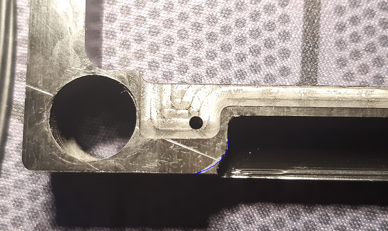

Привет всем!
Подскажите пожалуйста, как в SolidCAMе правильно сделать открытый 3Д карман?
Я применил HSR + HSS. Проблема осталась в том, что фреза не выходит за контур из-за чего боковые скругления не отрабатываются. На фотографии синей линией я нарисовал как надо и водно что есть.
Подскажите пожалуйста, как правильно решить эту задачу?

Kachik
Сообщения: 1413
Репутация: 308
Re: SolidCAM
Сообщение Kachik »
В окне задания геометрии на цепочке щелкаете правой кнопкой - пометить открытые кромки. И помечаете открытые кромки. тогда фреза будет выходить за открытую кромку, а закрытую не затронет.

Kachik писал(а):В окне задания геометрии на цепочке щелкаете правой кнопкой - пометить открытые кромки. И помечаете открытые кромки. тогда фреза будет выходить за открытую кромку, а закрытую не затронет.
Я об этом знаю, но в HSS этот пункт меню не активен почему-то((
Может это бажина в SolidCam2020??
Я заметил еще один баг в нем. Если я делаю солидовскую сборку из двух моих деталей и делаю операцию HSS, то он отображает траекторию фрезы далеко в стороне.
Помогите дяденьки мудрым советом, а то моя уже плакать и биться головой о стол )

sima8520 писал(а):А в HSR выбрал гибридную стратегию с выявлением открытых участков?
Выбрал HSR Hybryd Rid routing, указал открытые кромки, но открытые кромки ничего в траектории не изменили. Вторая картинка, желтая часть контура - это открытая часть.
И еще вопрос, который часто меня волнует... а как указать точку входа фрезы в материал(указать в каком месте начинать фрезеровку)?
А как надо ?
Вот так или по другому ?
Аннотация 2020-05-14 182601.jpg (4252 просмотра) <a class='original' href='./download/file.php?id=181358&mode=view' target=_blank>Загрузить оригинал (94.49 КБ)</a>
HSR - черновая обработка и использование радиусной фрезы это не по феншую.
Границы обработки подразумевают как раз границу за которую обработка не должна выходить и следовательно понятие открытая кромка в данном случае недопустимо...
Там где задаются границы обработки есть внизу вкладка положение инструмента относительно границ и можно выбрать внутри, снаружи или по центру и задать смещение. Так можно выгнать инструмент за границы, но за все ! Если надо в конкретном месте - то рисовать эскиз с конкретными границами...
Кстати, баги в версии 2020 SP0 - точно есть, у меня HSR вообще не работал...
А как надо ?
Да-а-а-а, оно!
Тоесть, для такого результата вы дорисовали отдельный эскиз, который выходит за грани детали в нужном месте? А можете мне перекинуть ваш проект?
У меня тоже не работало, пока я не качнул SP1
