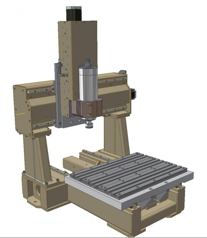

Качество конструкции и проработку узлов видно даже по фотографии. Из этого можно предположить многое. А какие варианты ещё могут быть? , ездить и делать пробную работу на каждом станке? это ведь нереально поэтому, на основе фотографии и видео, тоже можно делать какие-то выводы...
Сообщения: 13713
Re: Стальной фрезер на основе сварной конструкции по цвет. м
ну те что с подвижным столом по части конструкции станины все похожи я свой по мотиву графа делал. отличаются ток детальностью проработки, защитой, итд.

frezeryga писал(а):ну те что с подвижным столом по части конструкции станины все похожи я свой по мотиву графа делал. отличаются ток детальностью проработки, защитой, итд.
А можно ссылочку на графа станок?

Жалко, что проект на форуме не до конца доделан (не до конца сборка описана). У графа хороший слог, приятно читать. Все осмысленно... и ничего лишнего.

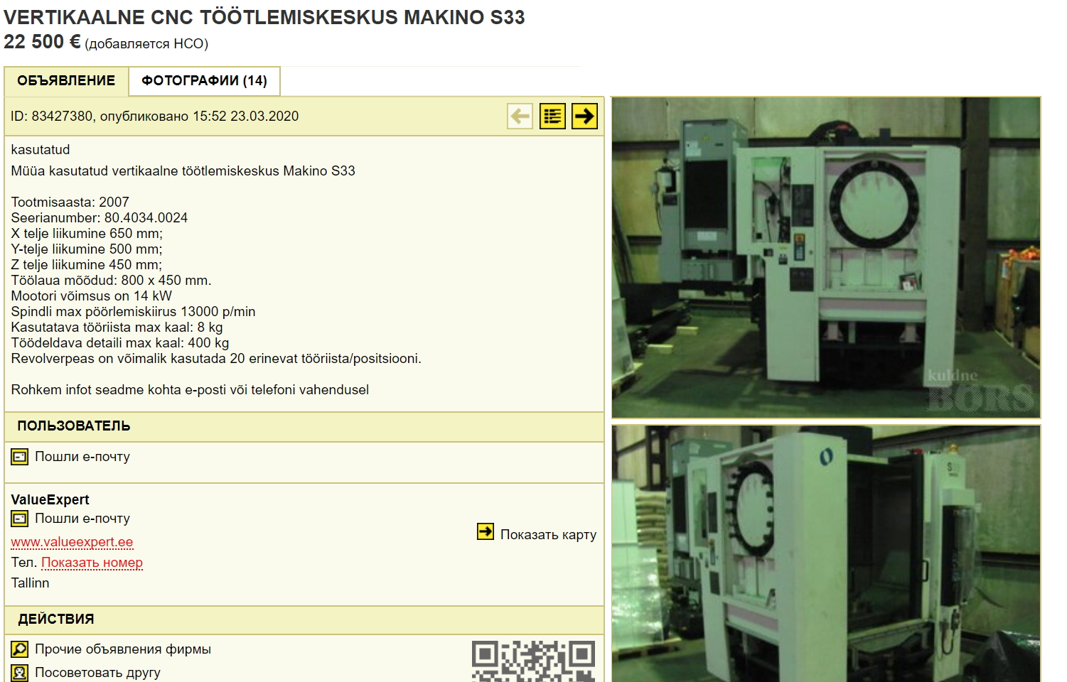

Рука манипулятор со всей электроникой 6 осей (Motoman XRC, Япония), 1750 евро без НДС на Facebook, и 2400 евро с НДС с доп. оборудованием https://www.osta.ee/ru/tookorras-motoma ... 96640.html
2020_04_18 11-39 (4).jpg (6696 просмотров) <a class='original' href='./download/file.php?id=180118&mode=view' target=_blank>Загрузить оригинал (328.41 КБ)</a>
Ну и такой Makino S33 2007 года выпуска, но цена уже "промышленного сегмента" 22500 + НДС https://www.kuldnebors.ee/search/tools- ... string=cnc
2020_04_18 12-08.jpg (6679 просмотров) <a class='original' href='./download/file.php?id=180119&mode=view' target=_blank>Загрузить оригинал (709.32 КБ)</a>

Станки Графа супер не технологичные.
Это как в СССР - один экземпляр авто могут сделать круто, но на поток не в состоянии поставить
Сообщения: 13713
Prav, подиумный портальник да не технологичный и имеет еще кучу конструктивных недостатков. но для своего времени когда срисовывать было не у кого он был наверно лучшим потомучто больше ничего небыло.
