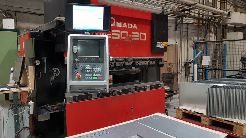

У нас на производстве есть разные станки, хочу задействовать:
гибочный станок AMADА
AMADA_GIB.jpg (35986 просмотров) <a class='original' href='./download/file.php?id=179329&mode=view' target=_blank>Загрузить оригинал (178 КБ)</a>

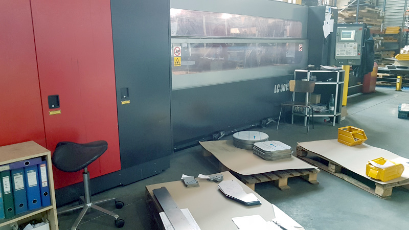

лазер AMADA
AMADA_LASER.jpg (35986 просмотров) <a class='original' href='./download/file.php?id=179330&mode=view' target=_blank>Загрузить оригинал (147.86 КБ)</a>

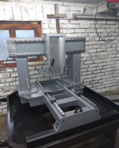

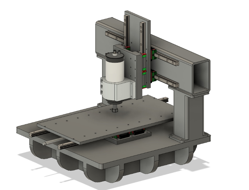

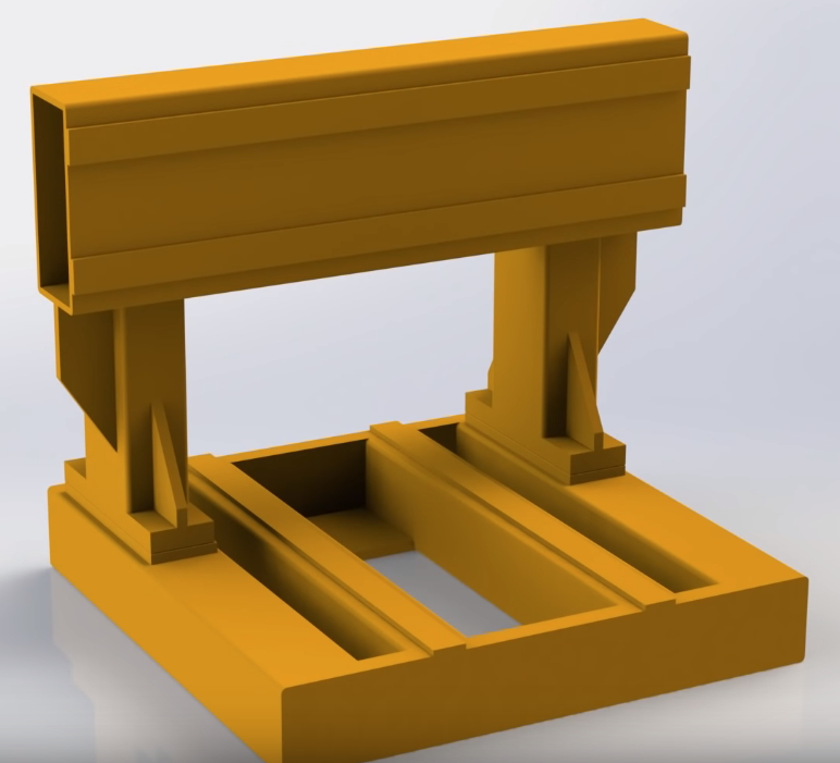

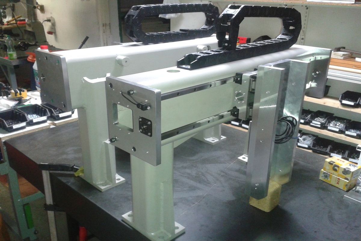

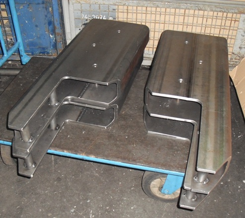

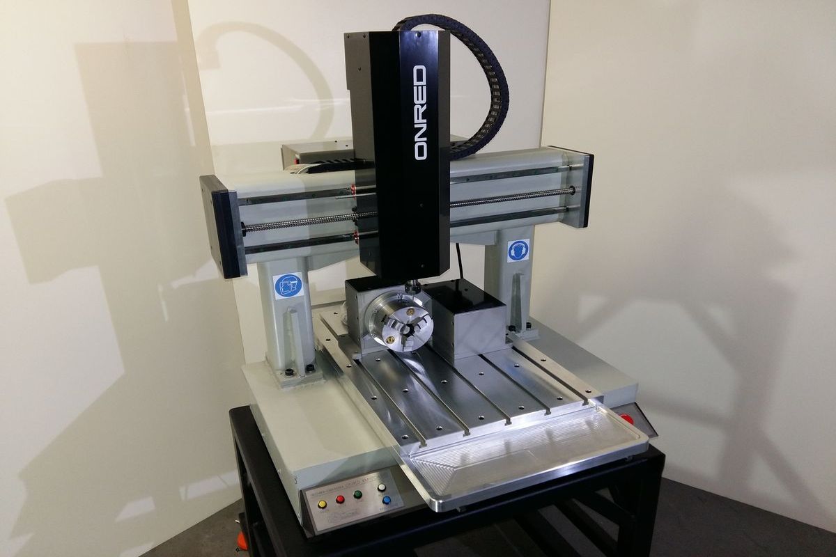

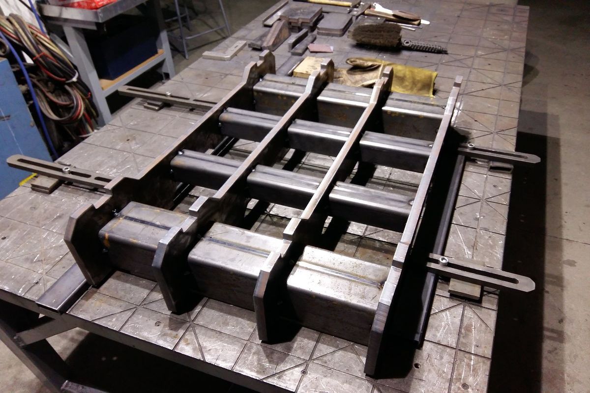

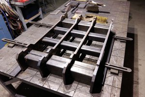

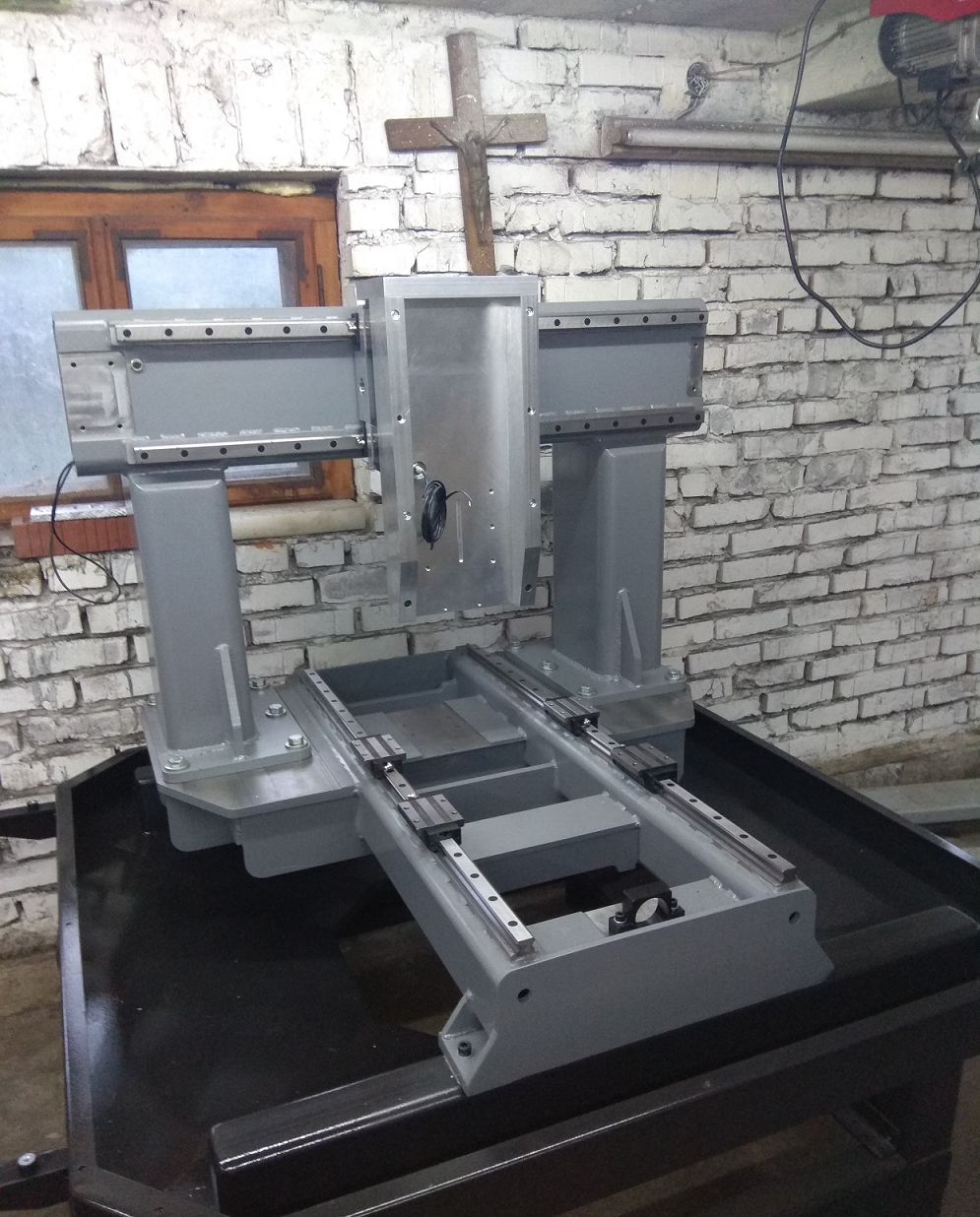

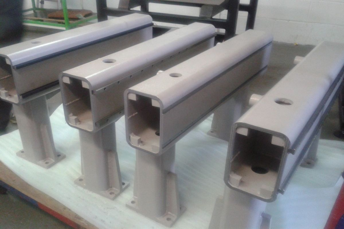

Для примера (фото с гуугла), закину пример станка с подвижным столом, в направлении, в котором хочу двигаться...
фото просто как иллюстрация (как пример похожей конструкции)
20151207_202816.jpg (35957 просмотров) <a class='original' href='./download/file.php?id=179336&mode=view' target=_blank>Загрузить оригинал (108.58 КБ)</a>
20160627_152735.jpg (35957 просмотров) <a class='original' href='./download/file.php?id=179338&mode=view' target=_blank>Загрузить оригинал (102.56 КБ)</a>
20160629_100908.jpg (35957 просмотров) <a class='original' href='./download/file.php?id=179339&mode=view' target=_blank>Загрузить оригинал (146.88 КБ)</a>
20160421_082120.jpg (35957 просмотров) <a class='original' href='./download/file.php?id=179337&mode=view' target=_blank>Загрузить оригинал (158.74 КБ)</a>

CNC-МЕТ-2.jpg (35957 просмотров) <a class='original' href='./download/file.php?id=179340&mode=view' target=_blank>Загрузить оригинал (143.47 КБ)</a>
826584e6f4145158d207a80e8b9e4f64.png (35947 просмотров) <a class='original' href='./download/file.php?id=179343&mode=view' target=_blank>Загрузить оригинал (1.75 МБ)</a>

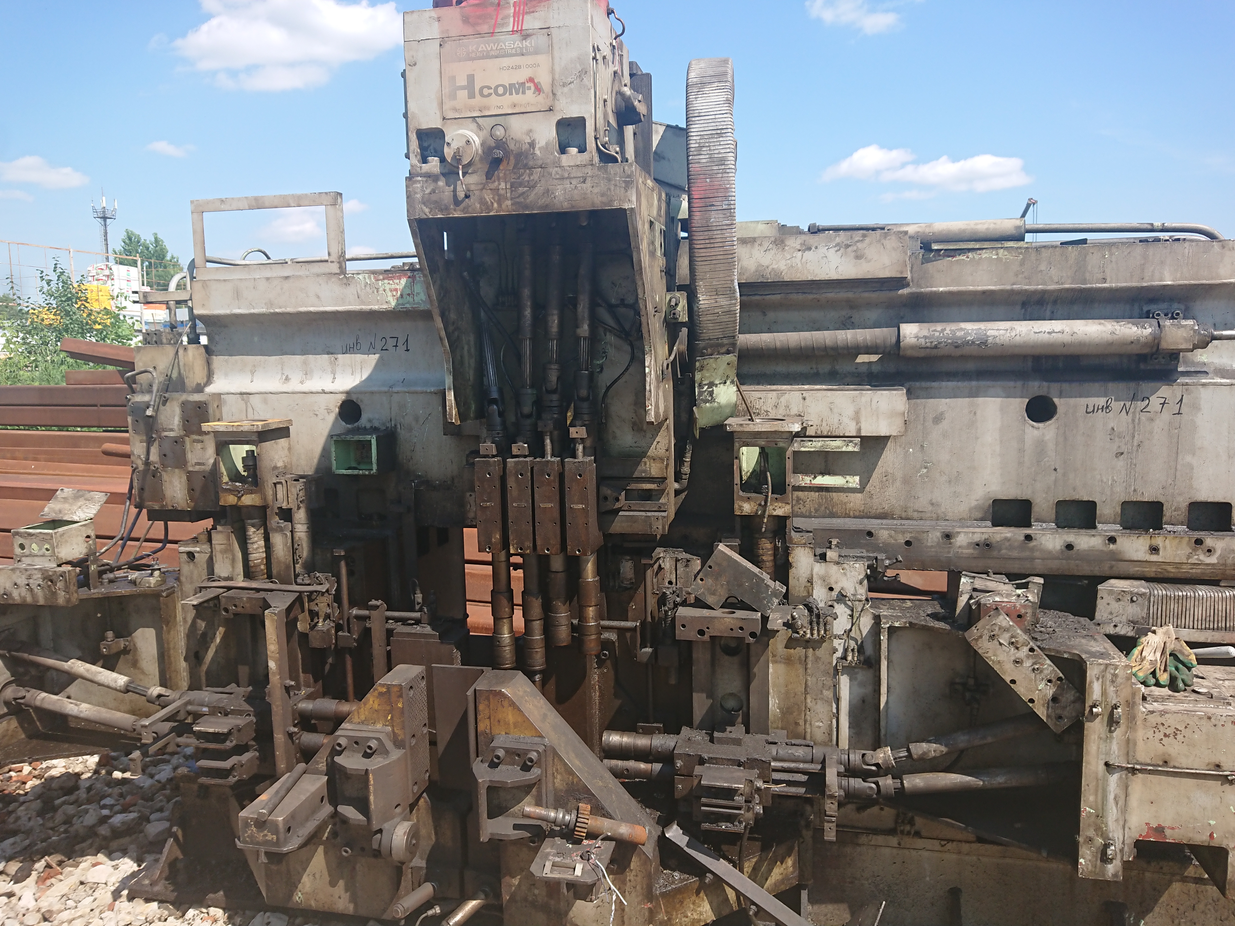

Вот у меня http://directlot.ru/lot.php?id=444470
Элемент промышленного японского..
Разбираю сейчас..
Кавасаки ЧПУ стальной был сварной для примера..
DSC_0226.JPG (35443 просмотра) <a class='original' href='./download/file.php?id=179719&mode=view' target=_blank>Загрузить оригинал (4.52 МБ)</a>

vinhest писал(а):Вот у меня http://directlot.ru/lot.php?id=444470
Разбираю сейчас..

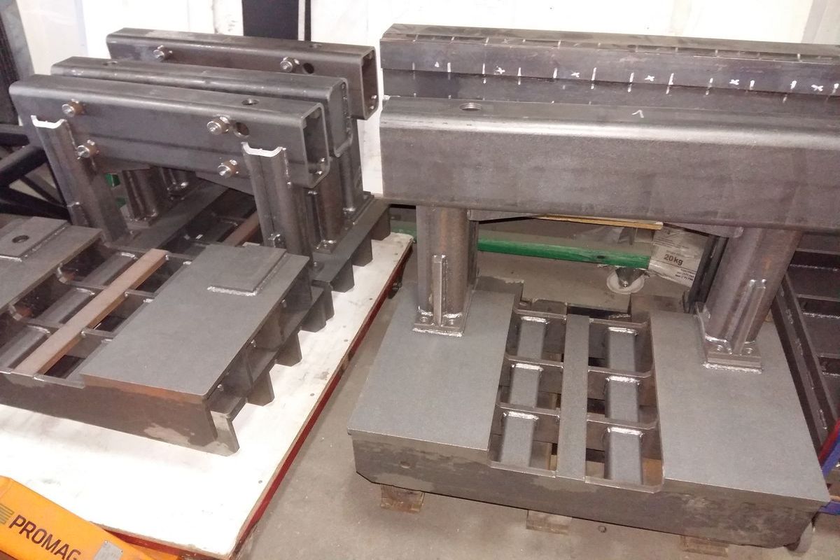

Зачем вы тут свою рекламу пихаете не по теме.
Я, если вы читали тему, говорил о примерно таких станках (вырезанных на лазере и которые можно собрать в гаражной мастерской...):
2020_04_08 21-51.jpg (35180 просмотров) <a class='original' href='./download/file.php?id=179866&mode=view' target=_blank>Загрузить оригинал (192.2 КБ)</a>
2020_04_08 22-36.jpg (35180 просмотров) <a class='original' href='./download/file.php?id=179867&mode=view' target=_blank>Загрузить оригинал (145.06 КБ)</a>
на основе подвижной балки портала пока еще ничего симпатичного не нашел...
