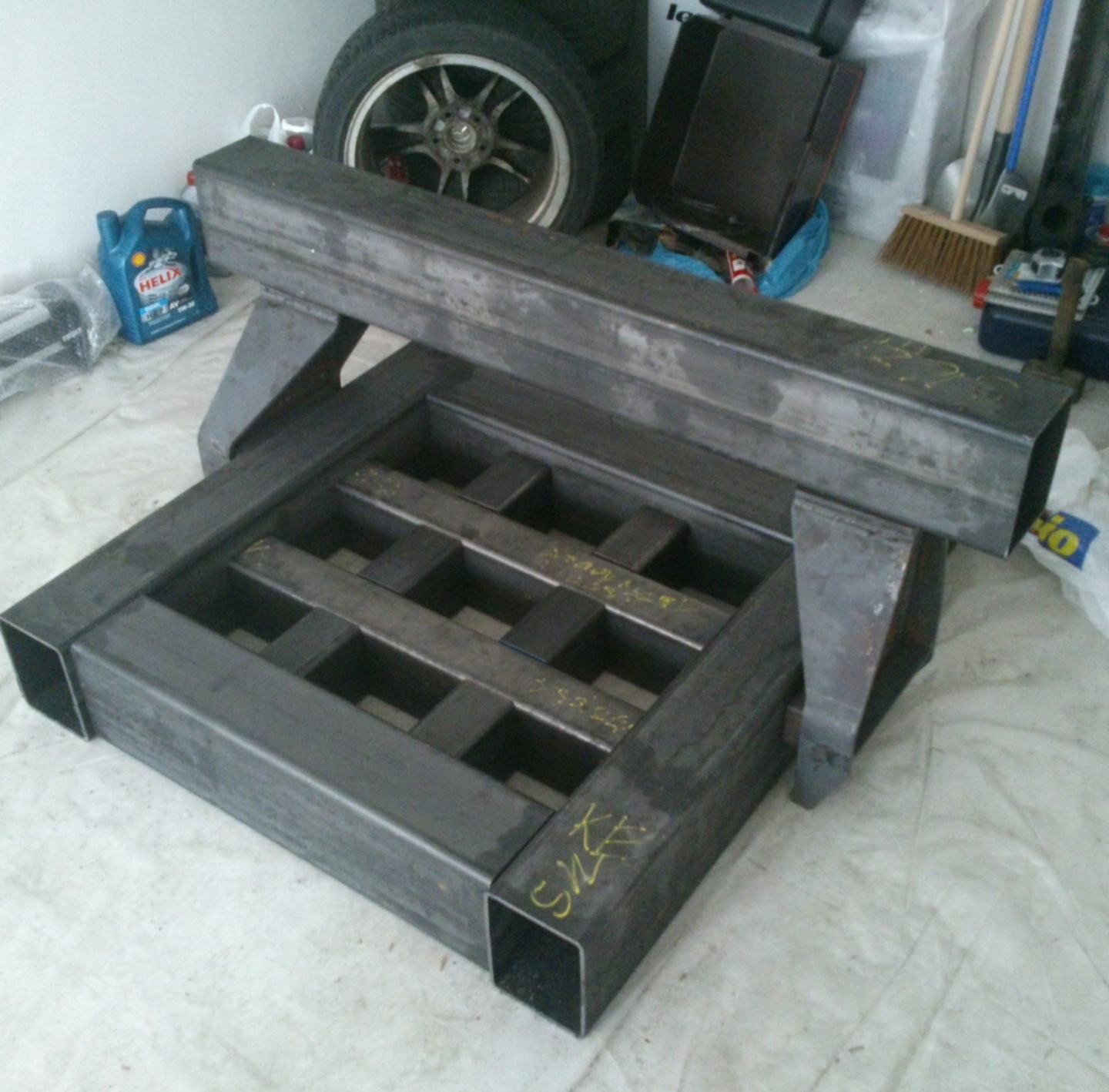

Еще, серьезная конструкция, на основе движущейся портальной балки... При такой конструкции, сразу рабочее поле станка по размеру имеет преимущество, по отношению к подвижному столу. НО с подвижным столом - изготовить станок намного легче... ИМХО
20151029_145832_53571_26970.jpg (6835 просмотров) <a class='original' href='./download/file.php?id=179882&sid=f7c2ff380b55e92602523ba6cadf1d1c&mode=view' target=_blank>Загрузить оригинал (3.88 МБ)</a>
20150918_110931_53571_81330.jpg (6835 просмотров) <a class='original' href='./download/file.php?id=179880&sid=f7c2ff380b55e92602523ba6cadf1d1c&mode=view' target=_blank>Загрузить оригинал (3.71 МБ)</a>
20150918_110940_53571_20851.jpg (6835 просмотров) <a class='original' href='./download/file.php?id=179881&sid=f7c2ff380b55e92602523ba6cadf1d1c&mode=view' target=_blank>Загрузить оригинал (3.98 МБ)</a>
Проект описан тут:
https://www.cnc.info.pl/frezarka-600x90 ... 84-10.html
Бизмен показал: при нагрузке 8,5 кг (85 Н) вдоль оси Y указатель поворачивается на 0,01мм
https://www.youtube.com/watch?v=doyOGlmpfQg

Hugo писал(а):Еще, серьезная конструкция, на основе движущейся портальной балки... При такой конструкции, сразу рабочее поле станка по размеру имеет преимущество, по отношению к подвижному столу. НО с подвижным столом - изготовить станок намного легче...
Я бы не сказал что намного легче. И там и там есть свои моменты. В подвижной балке нужны точные две боковые балки(грани), в неподвижной нужно и балки (грани) под рельс и точки под опоры балки. С подвижным столом сложнее защитить рельсы и винт.

С подвижным порталом вот этот проект, конечно, нравится. Сделан красиво и мощно - https://www.instagram.com/michalkalavskycnc/?hl=ru .
Интересный проект, единственное, мне кажется что сложноват, наверное такой не осилю...
... много фрезеровки, большой станок нужен
Screenshot_20200413-164616_Instagram.jpg (6419 просмотров) <a class='original' href='./download/file.php?id=179986&sid=f7c2ff380b55e92602523ba6cadf1d1c&mode=view' target=_blank>Загрузить оригинал (766 КБ)</a>
Screenshot_20200413-164110_Instagram.jpg (6419 просмотров) <a class='original' href='./download/file.php?id=179985&sid=f7c2ff380b55e92602523ba6cadf1d1c&mode=view' target=_blank>Загрузить оригинал (840.37 КБ)</a>
Screenshot_20200413-164156_Instagram.jpg (6419 просмотров) <a class='original' href='./download/file.php?id=179984&sid=f7c2ff380b55e92602523ba6cadf1d1c&mode=view' target=_blank>Загрузить оригинал (1.07 МБ)</a>
