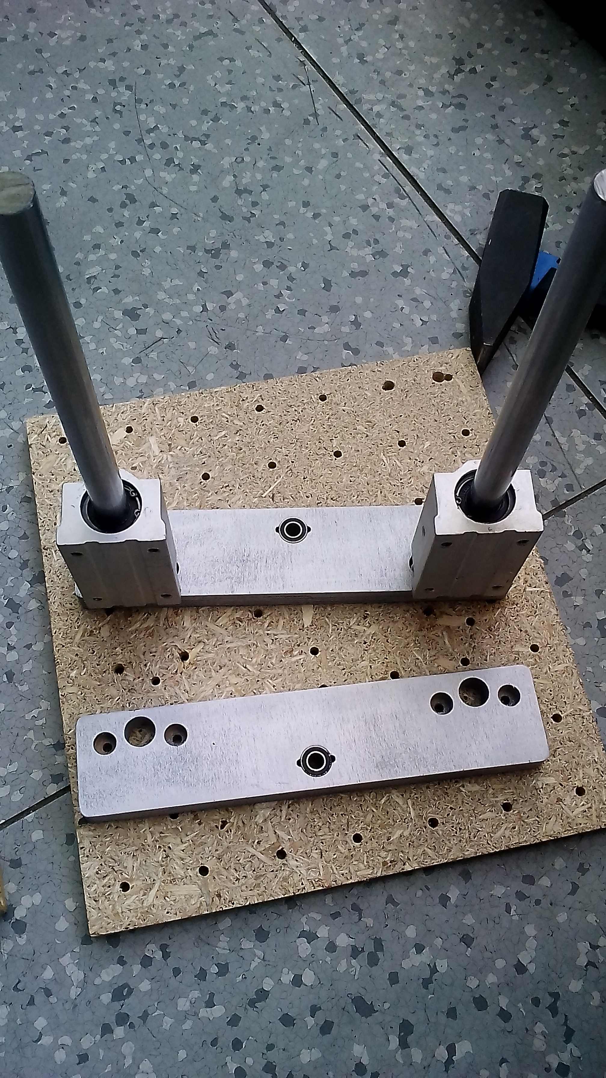

Довёл механику своего макета 2418 до более жирного состояния.. как хотел.. не без помощи "самыча", Fusion360 и добрых столяров :good: , подаривших пару кусков фанеры толщиной 18мм и размером ~300*400мм. Получилось таки "монументально" и "тяжело".. в основном за счёт веса 16х направляющих.
После сборки появился "дефект", вызванный жесткой экономией на начальном шаге.. когда у меня не было ни "ошибки за 70к", ни "самыча"... дефект - люфт, т.к всего две каретки по оси Х и Y.. С осью Y вопрос решился легко - поставлены два удлинённых модуля и заново сделан стол.. А вот с X - дело осложняется уже готовой конструкцией каретки и держателями шпинделя.. в добавок уже не осталось материала.. Как итог.. некий балланс, в виде уменьшенного хода по Х на 2.5см. Ну ошибся в расчётах при создании узла держателя гайки по Х и связи его с кареткой.. Выглядит не идеально.. но работо-способно.. Ну и кончилась краска... да и фиг с ним :eat:
Получился вот что:
Ось X 16мм - ход 154мм
Ось Y 16мм - ход 179мм
Ось Z 10мм - ход 54мм, просвет - 56мм
Что покупалось:
ходовой винт на Z длиной 150мм
безлюфтовые гайки - 3шт.
профиль 20*20 длиной 350мм - 2шт
направляющие 16мм - 4шт
удлинённые модули SCS 6Luu - 2шт
обычные модули SCS16UU - 4шт
муфты гибкие - 3шт
подшипники 4шт (два установлены в шпиндель)

сборка оси У (19001 просмотр) <a class='original' href='./download/file.php?id=162776&sid=a82ed3b0b3b4bc8ffdbe741f0b177fa3&mode=view' target=_blank>Загрузить оригинал (702.36 КБ)</a>
сборка оси У
2.jpg (19001 просмотр) <a class='original' href='./download/file.php?id=162777&sid=a82ed3b0b3b4bc8ffdbe741f0b177fa3&mode=view' target=_blank>Загрузить оригинал (691.43 КБ)</a>
3.jpg (19001 просмотр) <a class='original' href='./download/file.php?id=162778&sid=a82ed3b0b3b4bc8ffdbe741f0b177fa3&mode=view' target=_blank>Загрузить оригинал (367.9 КБ)</a>
XZ в сборе (19001 просмотр) <a class='original' href='./download/file.php?id=162786&sid=a82ed3b0b3b4bc8ffdbe741f0b177fa3&mode=view' target=_blank>Загрузить оригинал (1.99 МБ)</a>
XZ в сборе
держатель шпинделя (один из трёх), нижний. (19001 просмотр) <a class='original' href='./download/file.php?id=162779&sid=a82ed3b0b3b4bc8ffdbe741f0b177fa3&mode=view' target=_blank>Загрузить оригинал (1.94 МБ)</a>
Собранный - вид спереди (19001 просмотр) <a class='original' href='./download/file.php?id=162782&sid=a82ed3b0b3b4bc8ffdbe741f0b177fa3&mode=view' target=_blank>Загрузить оригинал (2.14 МБ)</a>
собран с &quot;багом&quot; - две каретки по Х.. люфтит сильно (19001 просмотр) <a class='original' href='./download/file.php?id=162783&sid=a82ed3b0b3b4bc8ffdbe741f0b177fa3&mode=view' target=_blank>Загрузить оригинал (2.1 МБ)</a>
собран с "багом" - две каретки по Х.. люфтит сильно
Исправился.. (19001 просмотр) <a class='original' href='./download/file.php?id=162784&sid=a82ed3b0b3b4bc8ffdbe741f0b177fa3&mode=view' target=_blank>Загрузить оригинал (1.98 МБ)</a>
Исправился..

Для установки шпинделя на его законное место, придумалась "новая" ось Z. Конструкцию подсмотрел у кого-то на ютьюбе, автора не вспомню, к сожалению. Чертежи делал сам, как умею.
Заказал рельсы для новой Z. . Пока они ехали из Китая, отдал детали на фрезеровку.
Вот что получилось:
детальки (14878 просмотров) <a class='original' href='./download/file.php?id=179852&sid=a82ed3b0b3b4bc8ffdbe741f0b177fa3&mode=view' target=_blank>Загрузить оригинал (787.3 КБ)</a>
детальки
Сделали безупречно, еще и отпескоструили каждую деталь и нарезали резьбу. Всё удовольствие(изготовление деталей с моим материалом) вышло в 3800р.
Собрал всё в единое целое, веса прибавилось значительно. Все детали оси Z сделаны из алюминия 12мм (минус 5мм, примерно, на выравнивание плоскостей с обоих сторон).
Водрузил всё это на "станок", поставил шпиндель. Катается со старыми шаговиками мизерными, затруднений вроде нет. В работе еще не пробовал, до конца не собрал еще(надо укрепить всю раму), но сами двигатели тянут нормально этот вес. На драйверах висит принудительное охлаждение кулером от компа.
ось Z в сборе (14878 просмотров) <a class='original' href='./download/file.php?id=179851&sid=a82ed3b0b3b4bc8ffdbe741f0b177fa3&mode=view' target=_blank>Загрузить оригинал (656 КБ)</a>
ось Z в сборе
станок пересобран (14878 просмотров) <a class='original' href='./download/file.php?id=179850&sid=a82ed3b0b3b4bc8ffdbe741f0b177fa3&mode=view' target=_blank>Загрузить оригинал (729.38 КБ)</a>
станок пересобран
Чертёж прилагаю, может кому понадобится. Перемещение шпинделя 85мм получилось.
