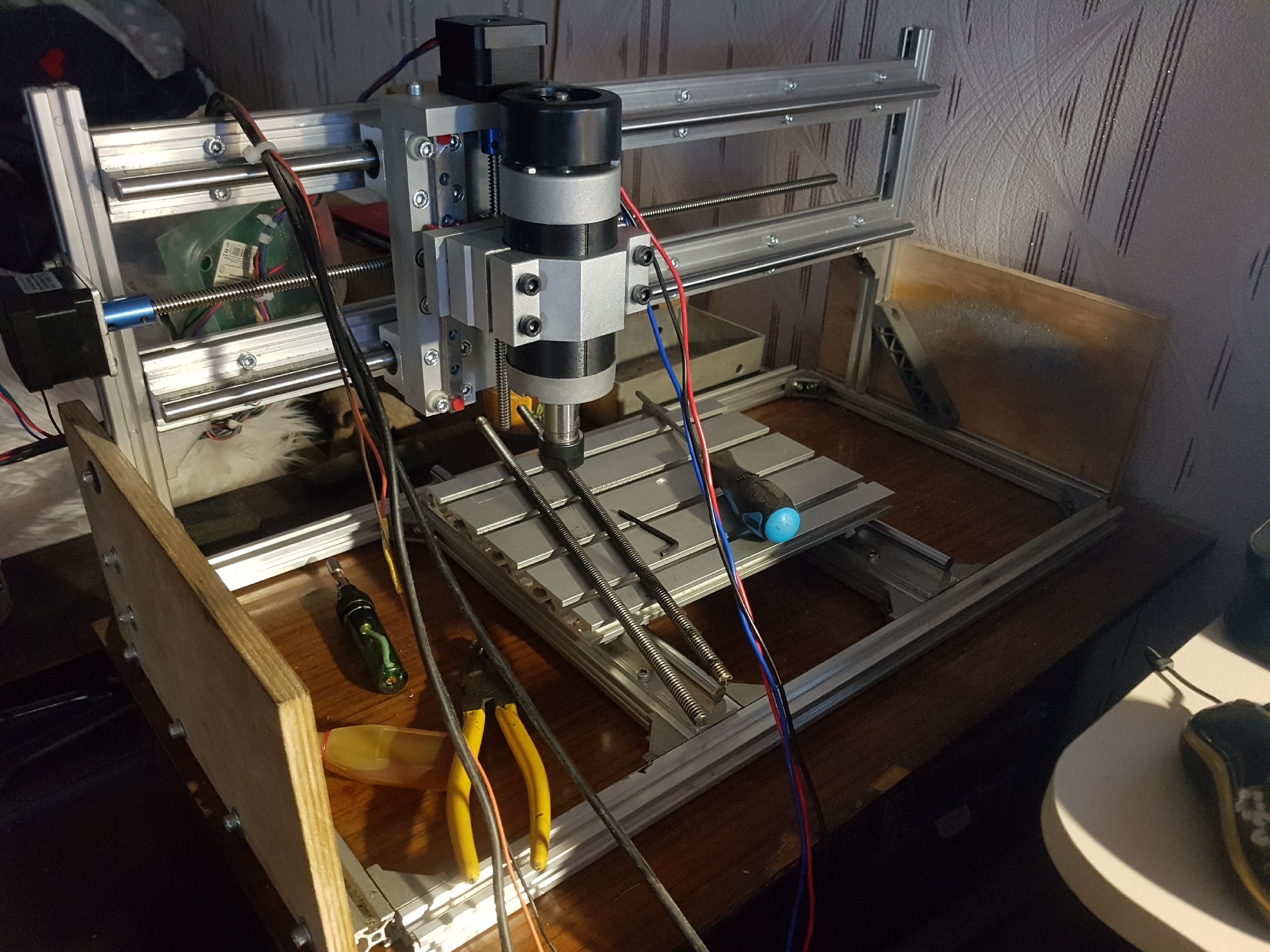

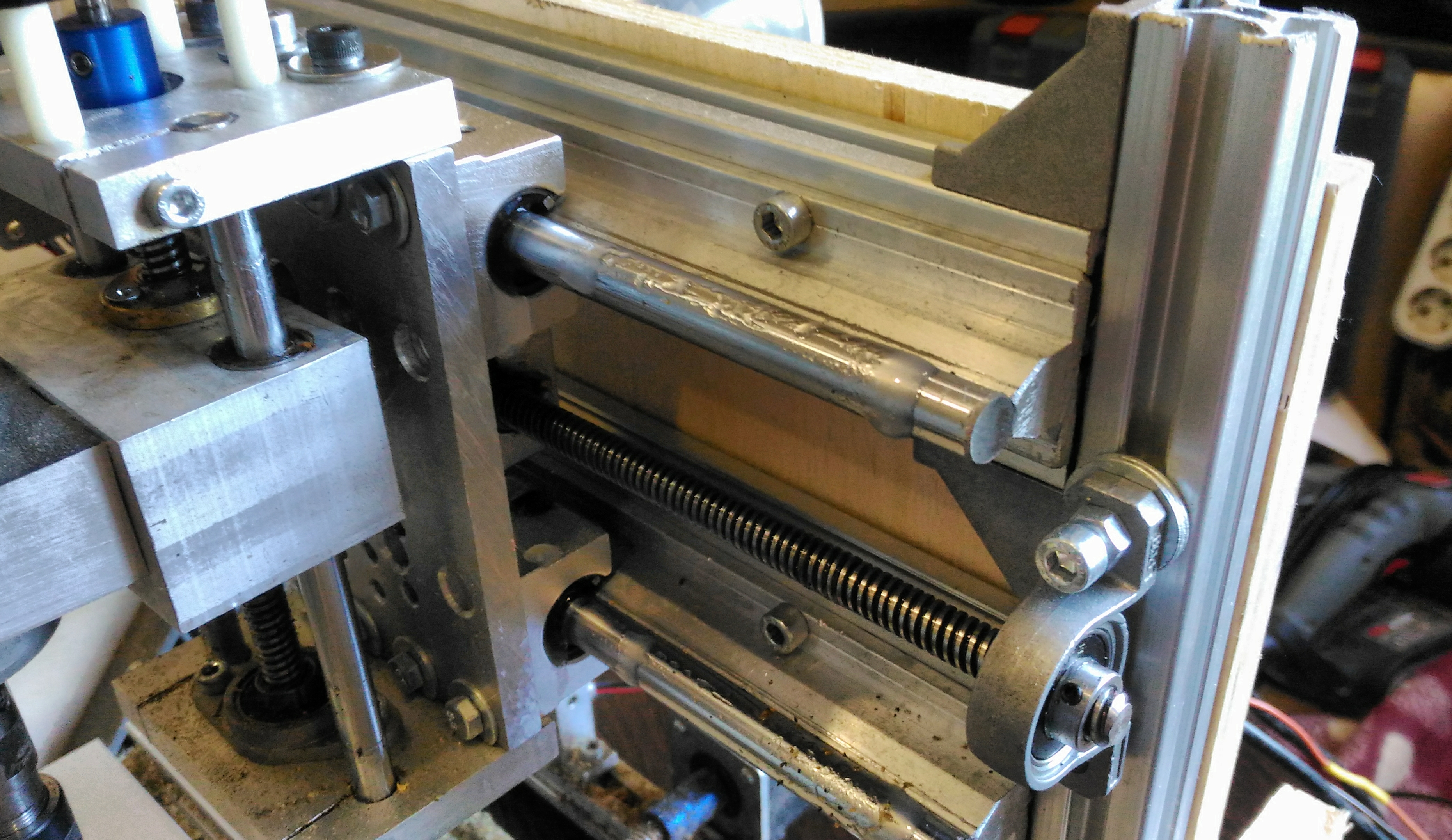

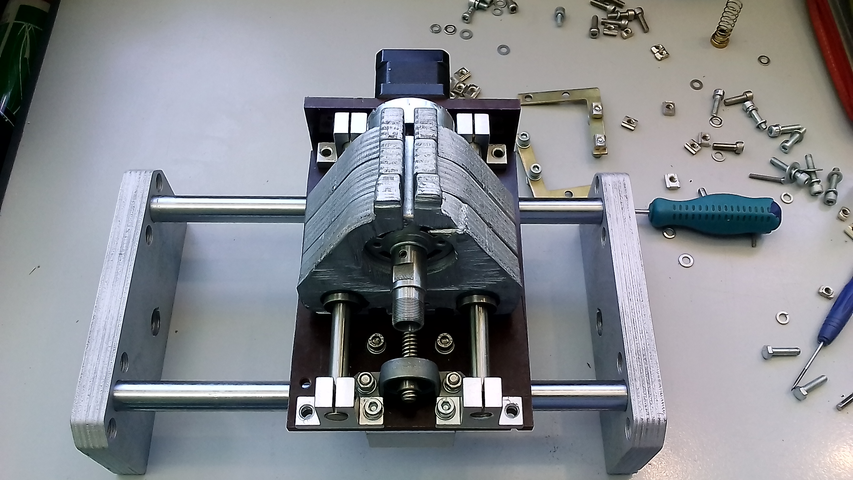

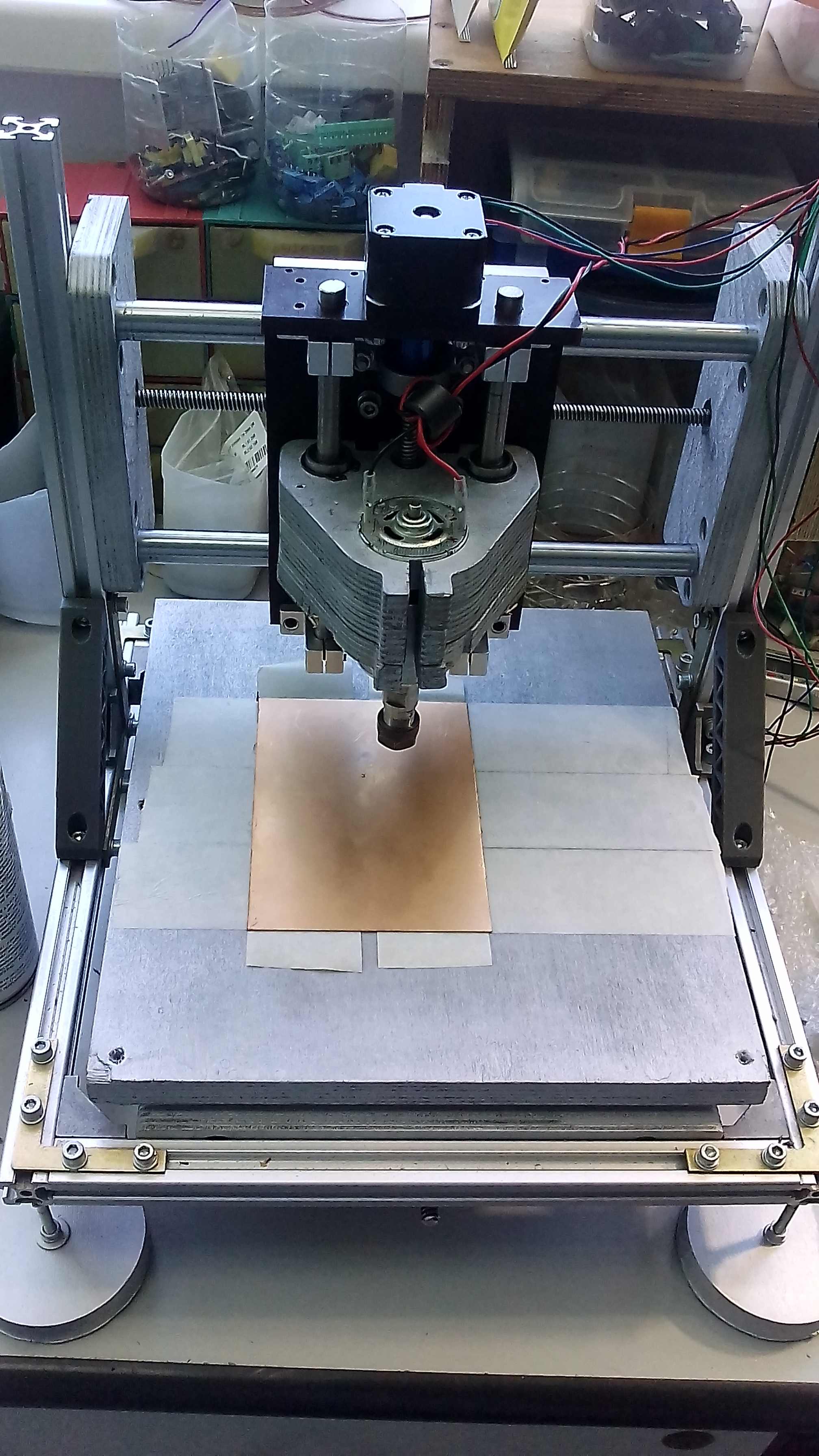

Довёл механику своего макета 2418 до более жирного состояния.. как хотел.. не без помощи "самыча", Fusion360 и добрых столяров :good: , подаривших пару кусков фанеры толщиной 18мм и размером ~300*400мм. Получилось таки "монументально" и "тяжело".. в основном за счёт веса 16х направляющих.
После сборки появился "дефект", вызванный жесткой экономией на начальном шаге.. когда у меня не было ни "ошибки за 70к", ни "самыча"... дефект - люфт, т.к всего две каретки по оси Х и Y.. С осью Y вопрос решился легко - поставлены два удлинённых модуля и заново сделан стол.. А вот с X - дело осложняется уже готовой конструкцией каретки и держателями шпинделя.. в добавок уже не осталось материала.. Как итог.. некий балланс, в виде уменьшенного хода по Х на 2.5см. Ну ошибся в расчётах при создании узла держателя гайки по Х и связи его с кареткой.. Выглядит не идеально.. но работо-способно.. Ну и кончилась краска... да и фиг с ним :eat:
Получился вот что:
Ось X 16мм - ход 154мм
Ось Y 16мм - ход 179мм
Ось Z 10мм - ход 54мм, просвет - 56мм
Что покупалось:
ходовой винт на Z длиной 150мм
безлюфтовые гайки - 3шт.
профиль 20*20 длиной 350мм - 2шт
направляющие 16мм - 4шт
удлинённые модули SCS 6Luu - 2шт
обычные модули SCS16UU - 4шт
муфты гибкие - 3шт
подшипники 4шт (два установлены в шпиндель)

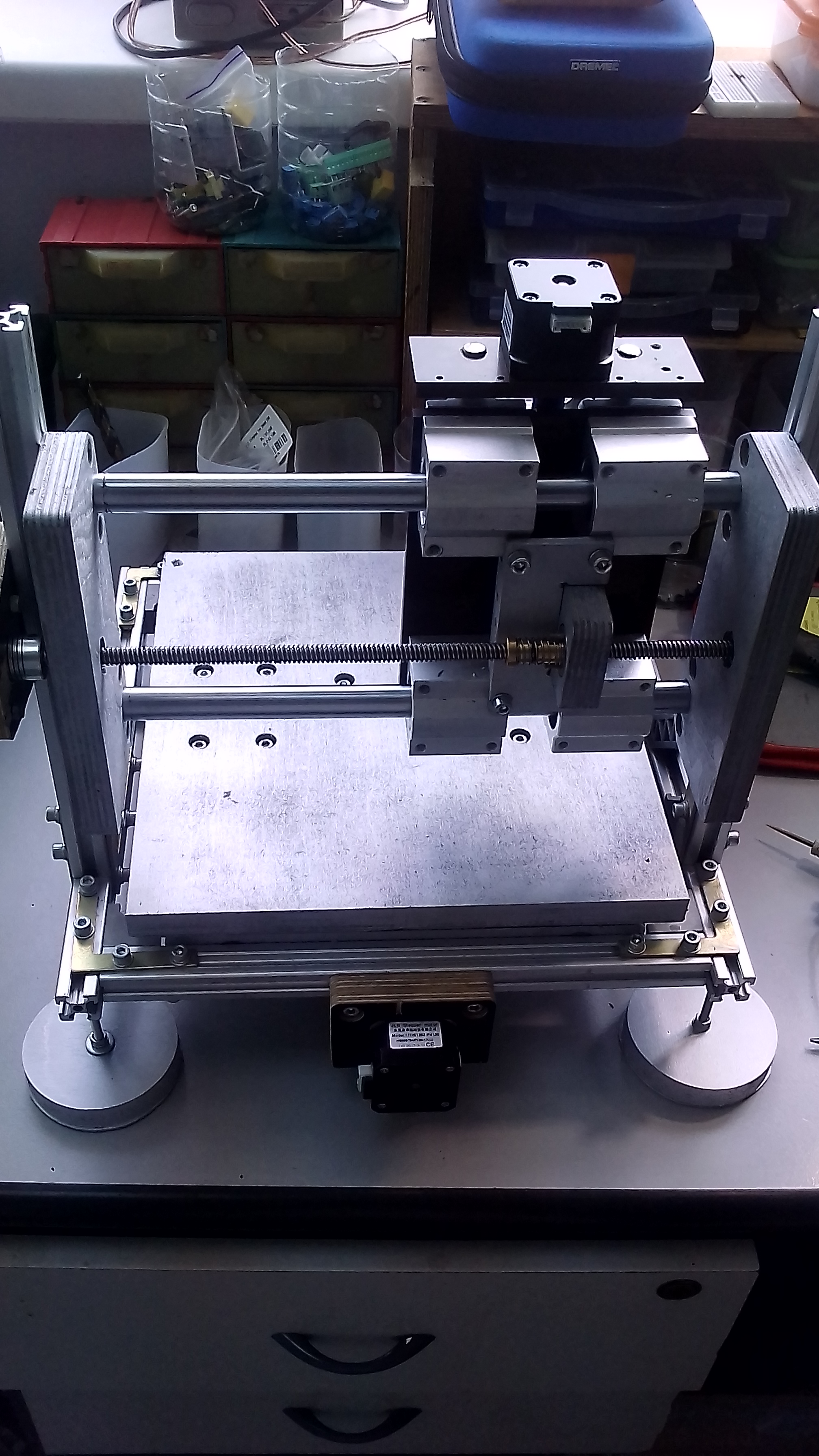

рама, усиленная уголками - вид сверху (19414 просмотров) <a class='original' href='./download/file.php?id=162781&sid=9907f1958a5873a16fd698e7993e4452&mode=view' target=_blank>Загрузить оригинал (2.88 МБ)</a>
рама, усиленная уголками, вид снизу. &quot;Пятки&quot;: вырезанные из ДСП 80мм + наклеенный ленолиум. (19414 просмотров) <a class='original' href='./download/file.php?id=162780&sid=9907f1958a5873a16fd698e7993e4452&mode=view' target=_blank>Загрузить оригинал (2.67 МБ)</a>
рама, усиленная уголками, вид снизу. "Пятки": вырезанные из ДСП 80мм + наклеенный ленолиум.

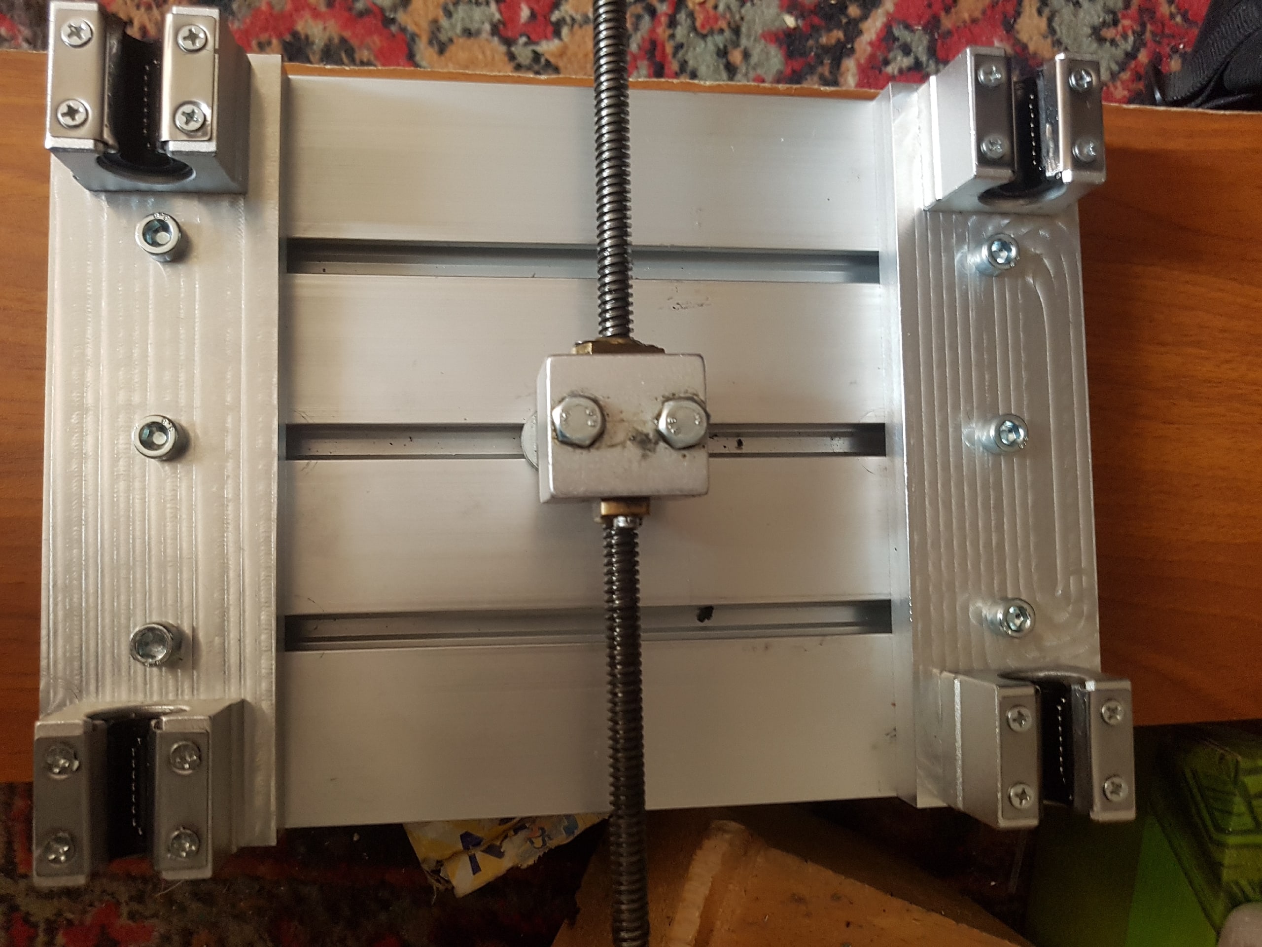

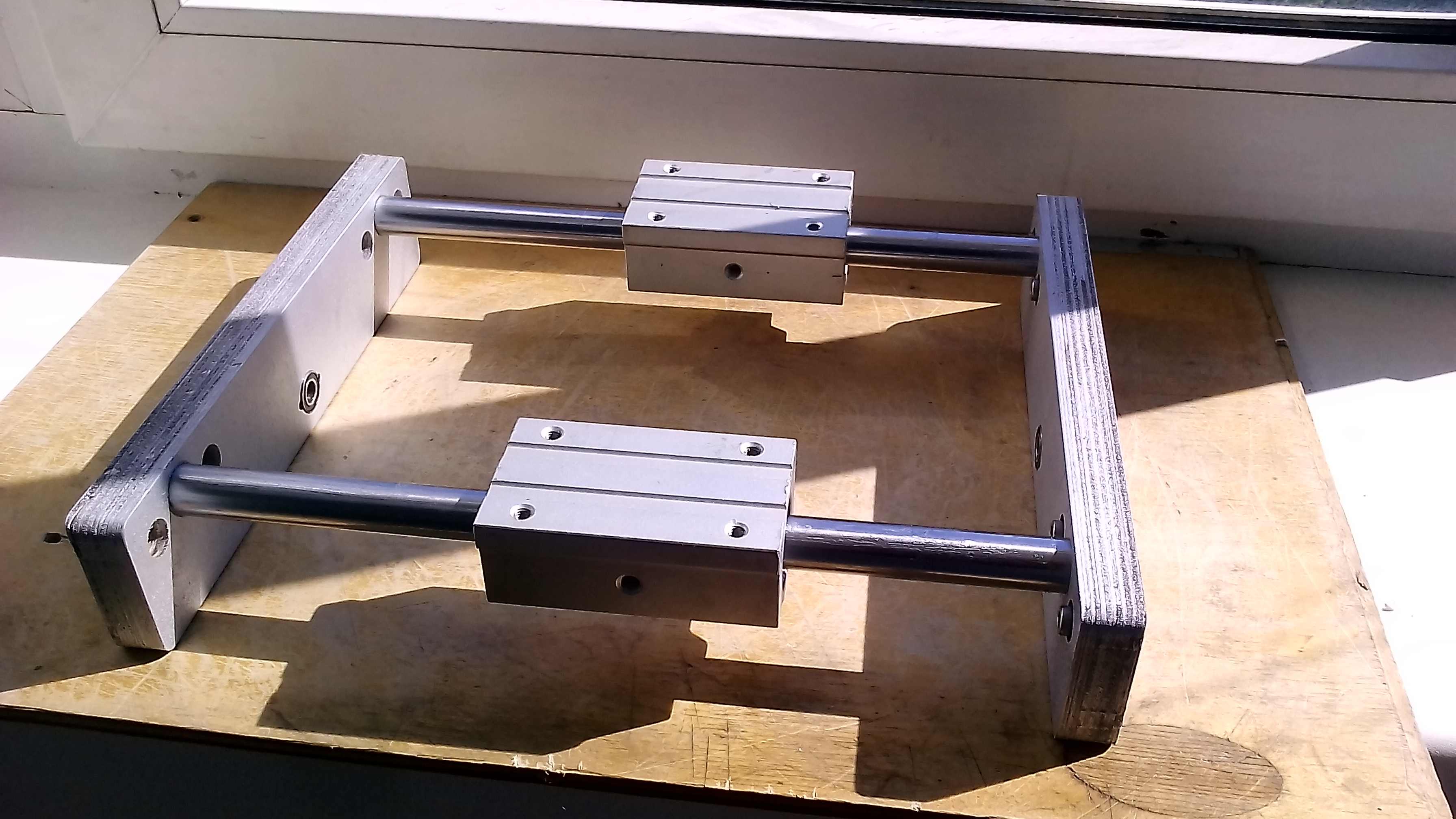

сборка оси У (19414 просмотров) <a class='original' href='./download/file.php?id=162776&sid=9907f1958a5873a16fd698e7993e4452&mode=view' target=_blank>Загрузить оригинал (702.36 КБ)</a>
сборка оси У
2.jpg (19414 просмотров) <a class='original' href='./download/file.php?id=162777&sid=9907f1958a5873a16fd698e7993e4452&mode=view' target=_blank>Загрузить оригинал (691.43 КБ)</a>
3.jpg (19414 просмотров) <a class='original' href='./download/file.php?id=162778&sid=9907f1958a5873a16fd698e7993e4452&mode=view' target=_blank>Загрузить оригинал (367.9 КБ)</a>

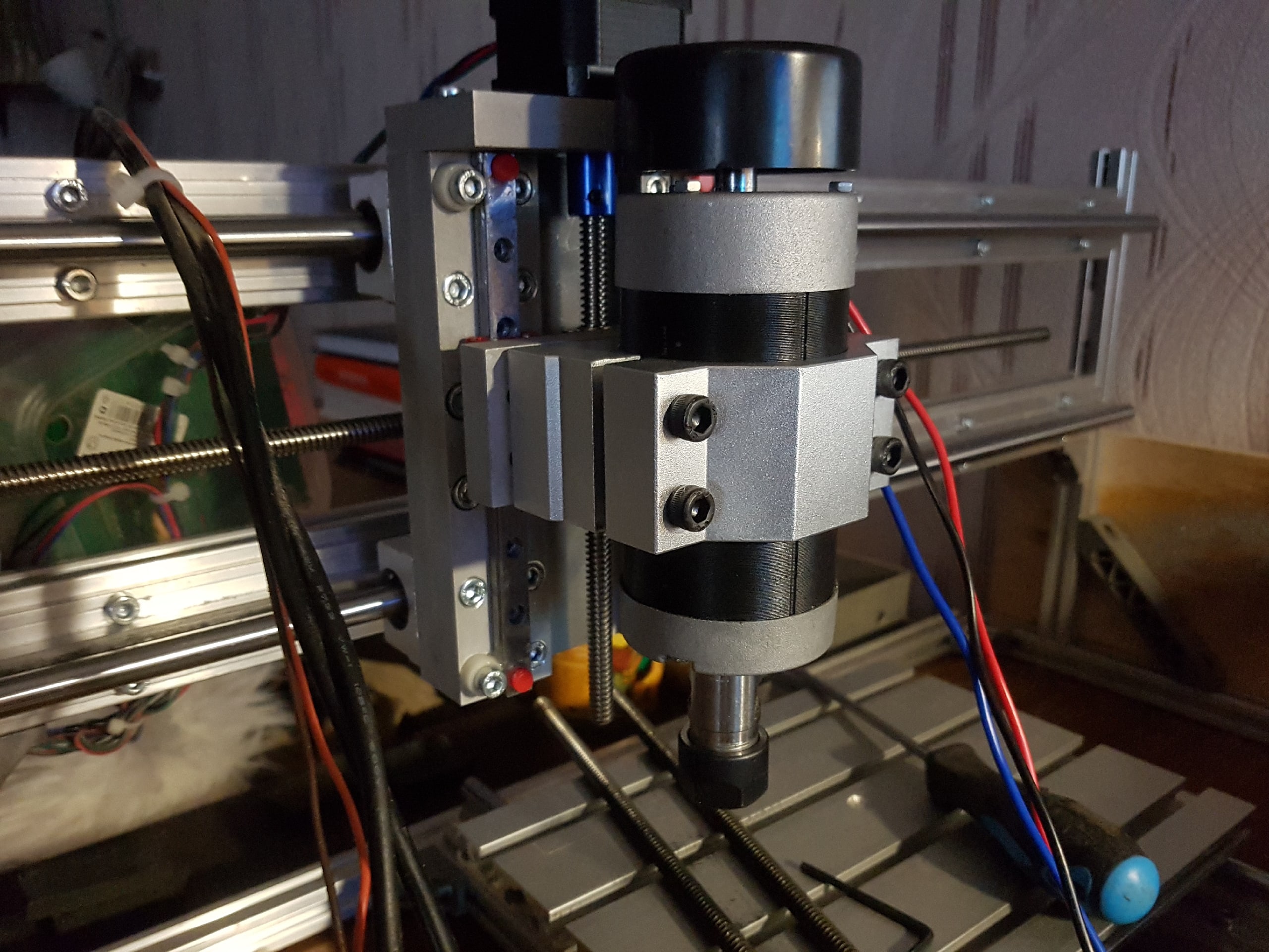

XZ в сборе (19414 просмотров) <a class='original' href='./download/file.php?id=162786&sid=9907f1958a5873a16fd698e7993e4452&mode=view' target=_blank>Загрузить оригинал (1.99 МБ)</a>
XZ в сборе

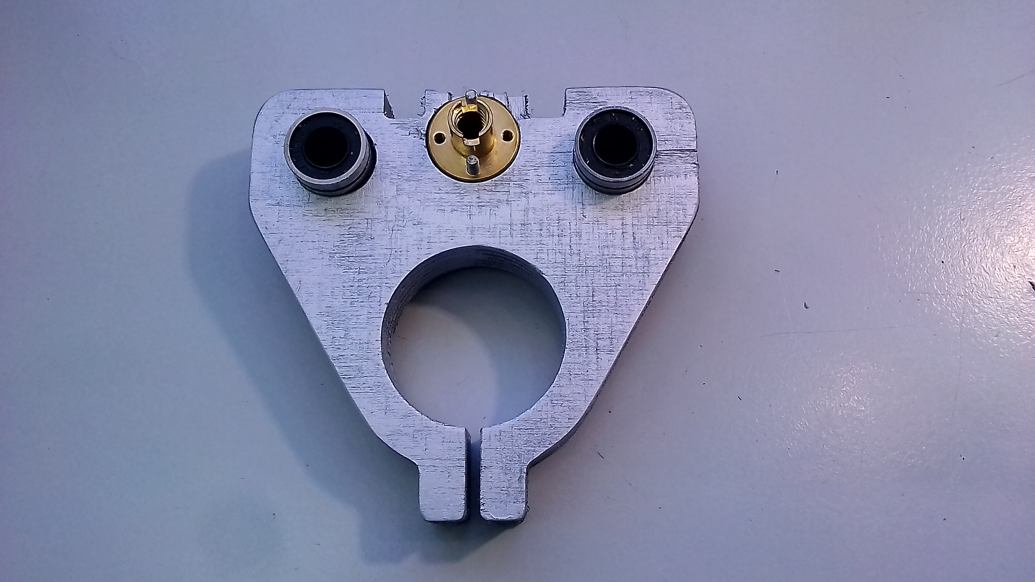

держатель шпинделя (один из трёх), нижний. (19414 просмотров) <a class='original' href='./download/file.php?id=162779&sid=9907f1958a5873a16fd698e7993e4452&mode=view' target=_blank>Загрузить оригинал (1.94 МБ)</a>
Собранный - вид спереди (19414 просмотров) <a class='original' href='./download/file.php?id=162782&sid=9907f1958a5873a16fd698e7993e4452&mode=view' target=_blank>Загрузить оригинал (2.14 МБ)</a>
собран с &quot;багом&quot; - две каретки по Х.. люфтит сильно (19414 просмотров) <a class='original' href='./download/file.php?id=162783&sid=9907f1958a5873a16fd698e7993e4452&mode=view' target=_blank>Загрузить оригинал (2.1 МБ)</a>
собран с "багом" - две каретки по Х.. люфтит сильно
Исправился.. (19414 просмотров) <a class='original' href='./download/file.php?id=162784&sid=9907f1958a5873a16fd698e7993e4452&mode=view' target=_blank>Загрузить оригинал (1.98 МБ)</a>
Исправился..

NorthZyklon писал(а):Но стойки вертикальные так и остались, получается, ничем не закреплены? только снизу уголками к раме прикручены?..
Да, так и есть. Требований космических к "макету" нет, ибо благо есть " самыч" 6040MA, на котором можно делать всю тяжелую для 2418 работу.. и причем в разы быстрей.. Такого сильного люфта каретки нет.. возможно это "комплекс проблем":
* люфт направляющая - подшипники sbr
* люфт подшипников sbr в посадочных местах опорных модулей, (их вообще х.з как отливают.. все 4 модуля SCS16UU имеют разные размеры, под один даже пришлось подложить кусок фольги, иначе при затягивании - закусывало одну направляющую.. думал кривой текстолит.. измерил каретки.. разброс до 2х десяток)
* люфт подшипников в шпинделе.. в моём подшипники были сухие и имели сильный люфт.. подши поменял.. описание с картинками есть в теме 2418
может имеет смысл в боковинах модуля SBR сделать отверстия, нарезать резьбу и подзатянуть подшипники?
На следующей неделе буду тестировать работу по текстолиту.. там посмотрим..что было и что стало.. фотка с проблемой тоже была в теме 2418.. получались "дефектные" окружности..
Из возможной модернизации.. напрашивается ленточная защита на XY, бортики по краю стола в 5-6см и щётка с обратной стороны Z.
В одной из первых итераций модернизации, валы держались на модулях SHF.. но я "утомился" выставлять их по осям.. при свободных перемещениях были заедания стола и каретки в крайних положениях.
Пока тестировал его по воздуху и пенопласту.. понял что слишком высоко посадил шпиндель... если опустить ниже - будут закрываться вентиляционные отверстия.. в добавок положение нижнего опорного подшипника для винта, съедает около 1см хода.. придётся опустить таки движок в держателе ниже на 2 см.. перекрыв ему кислород.. есть ещё вариант... подрезать внутренний уголок на 1см.. уменьшив просвет до 45мм

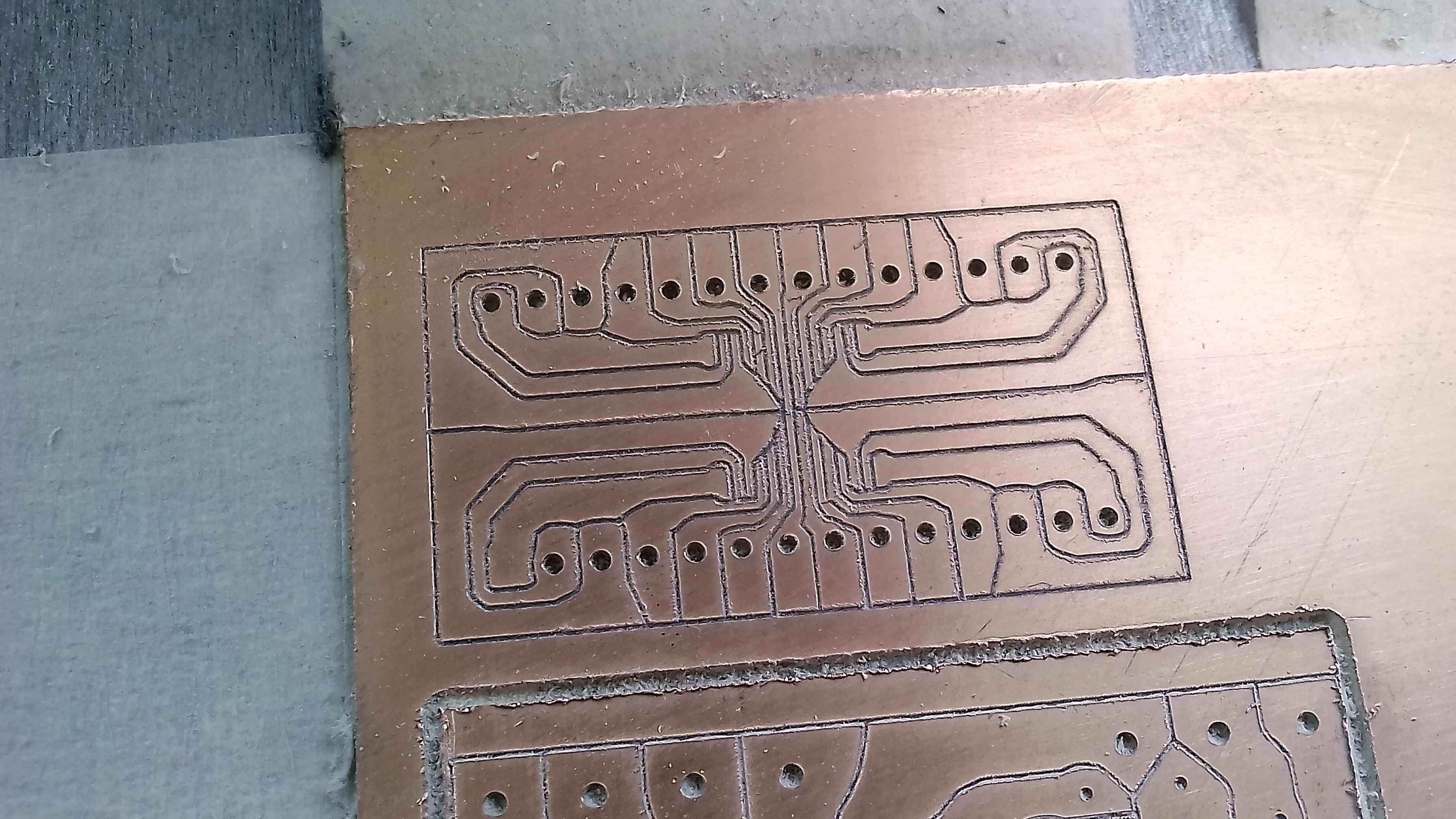

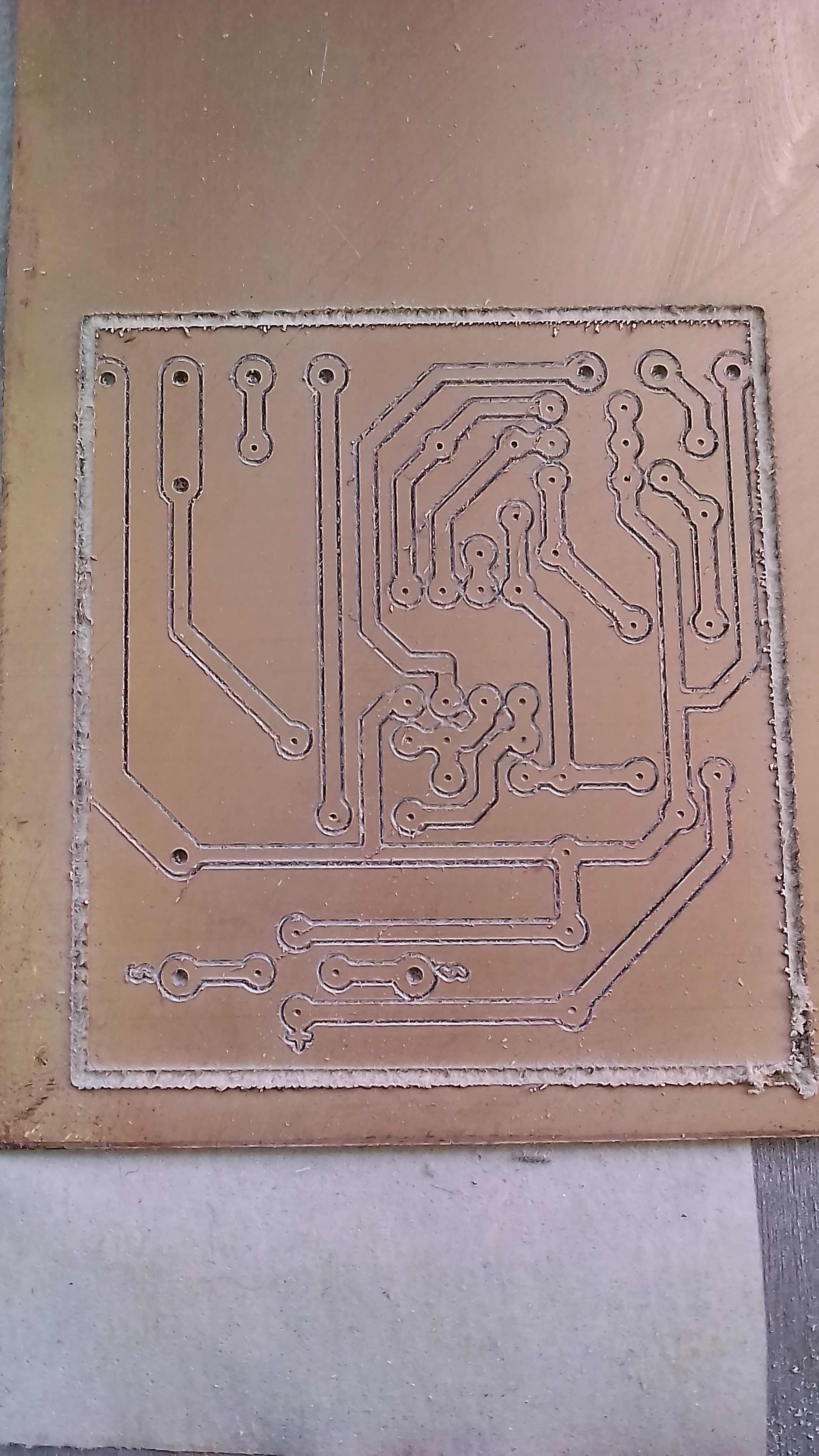

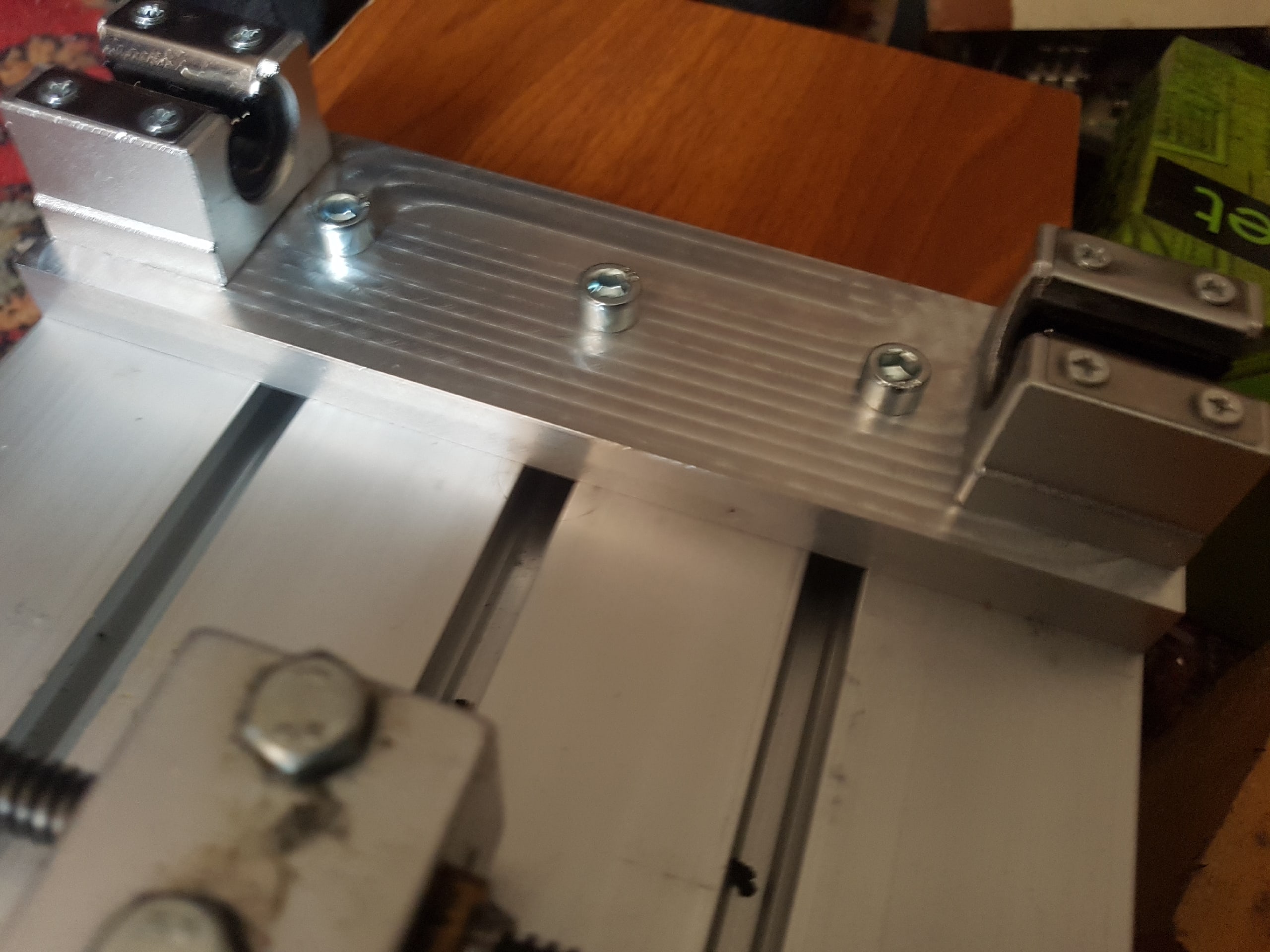

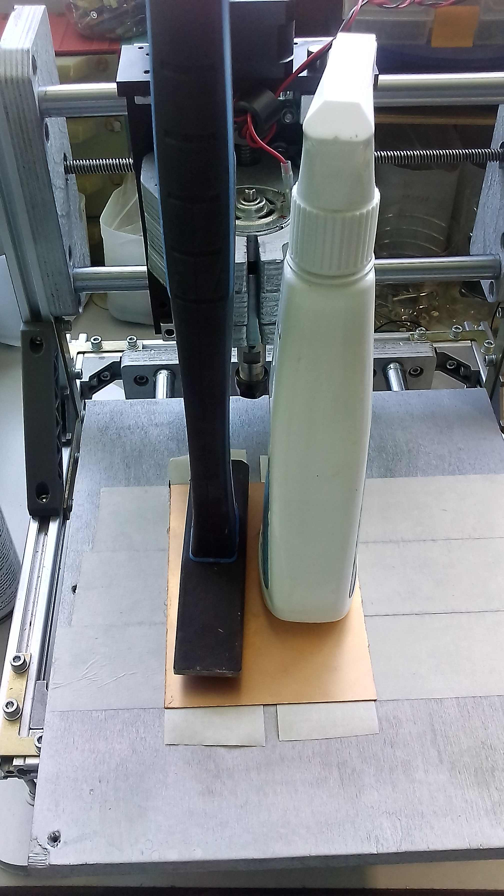

Первая стружка "обновлённого" - китайский текстолит, толщиной 1мм.
Решил сделать платы, т.е. сравнить "до" (Re: Помогите пожалуйста с CNC 2418 #1264 и Re: Помогите пожалуйста с CNC 2418 #1265)и "после".
метод фиксации заготовки ) (19184 просмотра) <a class='original' href='./download/file.php?id=163102&sid=9907f1958a5873a16fd698e7993e4452&mode=view' target=_blank>Загрузить оригинал (455.12 КБ)</a>
придавливаем (19184 просмотра) <a class='original' href='./download/file.php?id=163103&sid=9907f1958a5873a16fd698e7993e4452&mode=view' target=_blank>Загрузить оригинал (394.79 КБ)</a>
придавливаем
зафиксировано (19184 просмотра) <a class='original' href='./download/file.php?id=163104&sid=9907f1958a5873a16fd698e7993e4452&mode=view' target=_blank>Загрузить оригинал (494.65 КБ)</a>
зафиксировано
Процесс пошёл (19184 просмотра) <a class='original' href='./download/file.php?id=163105&sid=9907f1958a5873a16fd698e7993e4452&mode=view' target=_blank>Загрузить оригинал (420.48 КБ)</a>
Процесс пошёл
Электронная нагрузка от &quot;Старичок&quot; (19184 просмотра) <a class='original' href='./download/file.php?id=163106&sid=9907f1958a5873a16fd698e7993e4452&mode=view' target=_blank>Загрузить оригинал (434.12 КБ)</a>
Электронная нагрузка от "Старичок"
Тоже, использован Voronov в ПО G2G (19184 просмотра) <a class='original' href='./download/file.php?id=163107&sid=9907f1958a5873a16fd698e7993e4452&mode=view' target=_blank>Загрузить оригинал (486.76 КБ)</a>
Ну и самое суровое, без всяких надежд на результат... переходник ssop28-dip28
Стандартно контуром его сделать будет на мой взгляд не реально.. а вот Воронов тут в тему..
9 ssop28-to-dip28 adapter Voronov drill.jpg (19184 просмотра) <a class='original' href='./download/file.php?id=163108&sid=9907f1958a5873a16fd698e7993e4452&mode=view' target=_blank>Загрузить оригинал (501.82 КБ)</a>

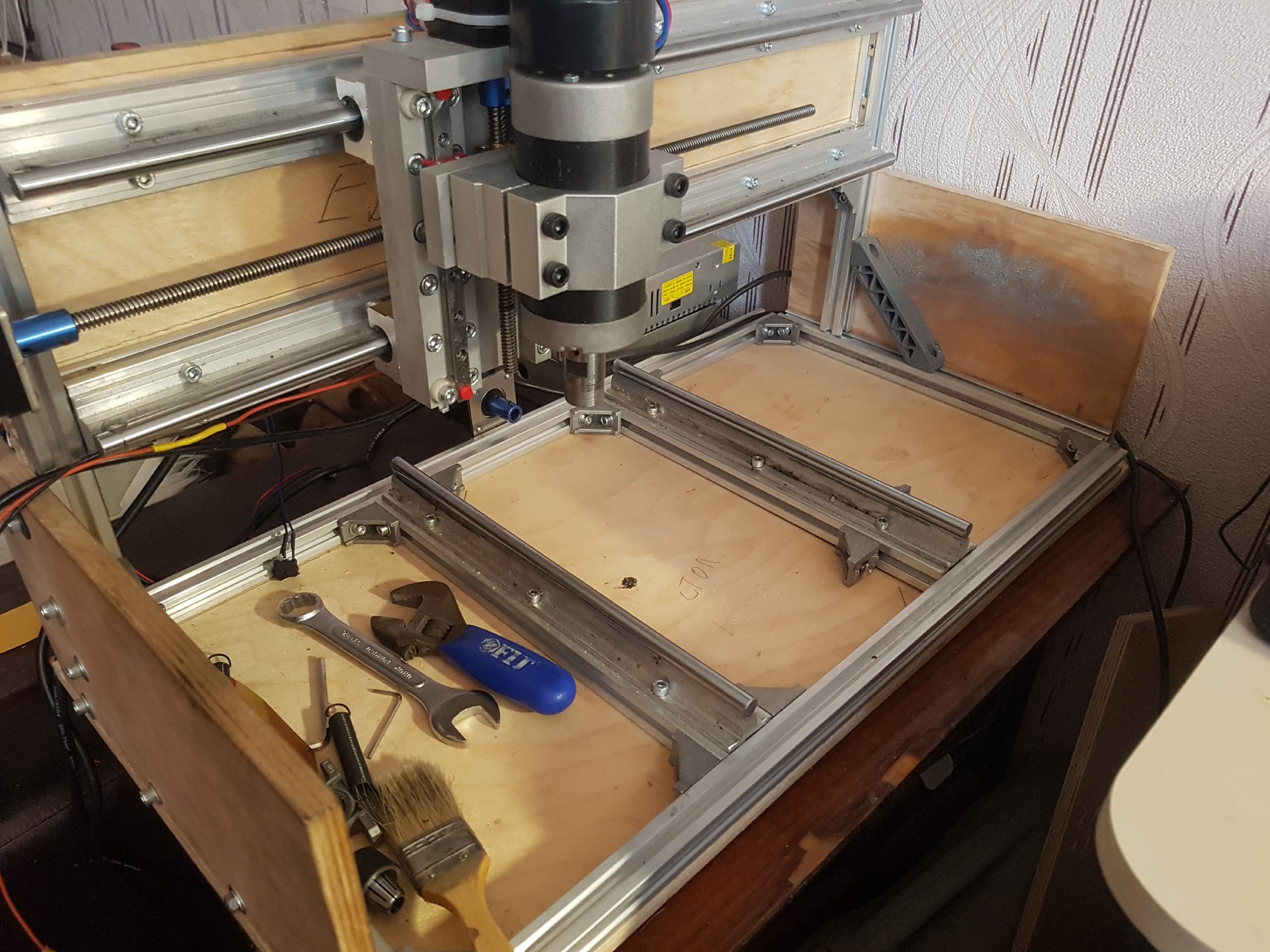

Продолжаю [s]издеваться[/s] модернизировать 2418.
Возникло непреодолимое желание сделать плату для рекового преампа. А плата размером аж 37см. Помимо этого, давно мечтал заменить моторчик, на шпиндель. Такой что бы был похож на настоящий, с нормальным "мужицким" хомутом :hehehe: Отсюда появился вывод, что для длинной печатной платы потребуется "длинный" станок, который принесёт потерю жесткости.
Были закуплены валы на опоре 10мм, вместо круглых валов 8мм по оси Х. Длинна 600мм.
Для крепления валов, ось Х обзавелась конструкционным профилем 20х40.
На ось У (подвижный стол) поставил старые валы на опоре, которые ранее ставил на Х. Износ у них нулевой, теперь и ось У избавилась от "висячих валов".

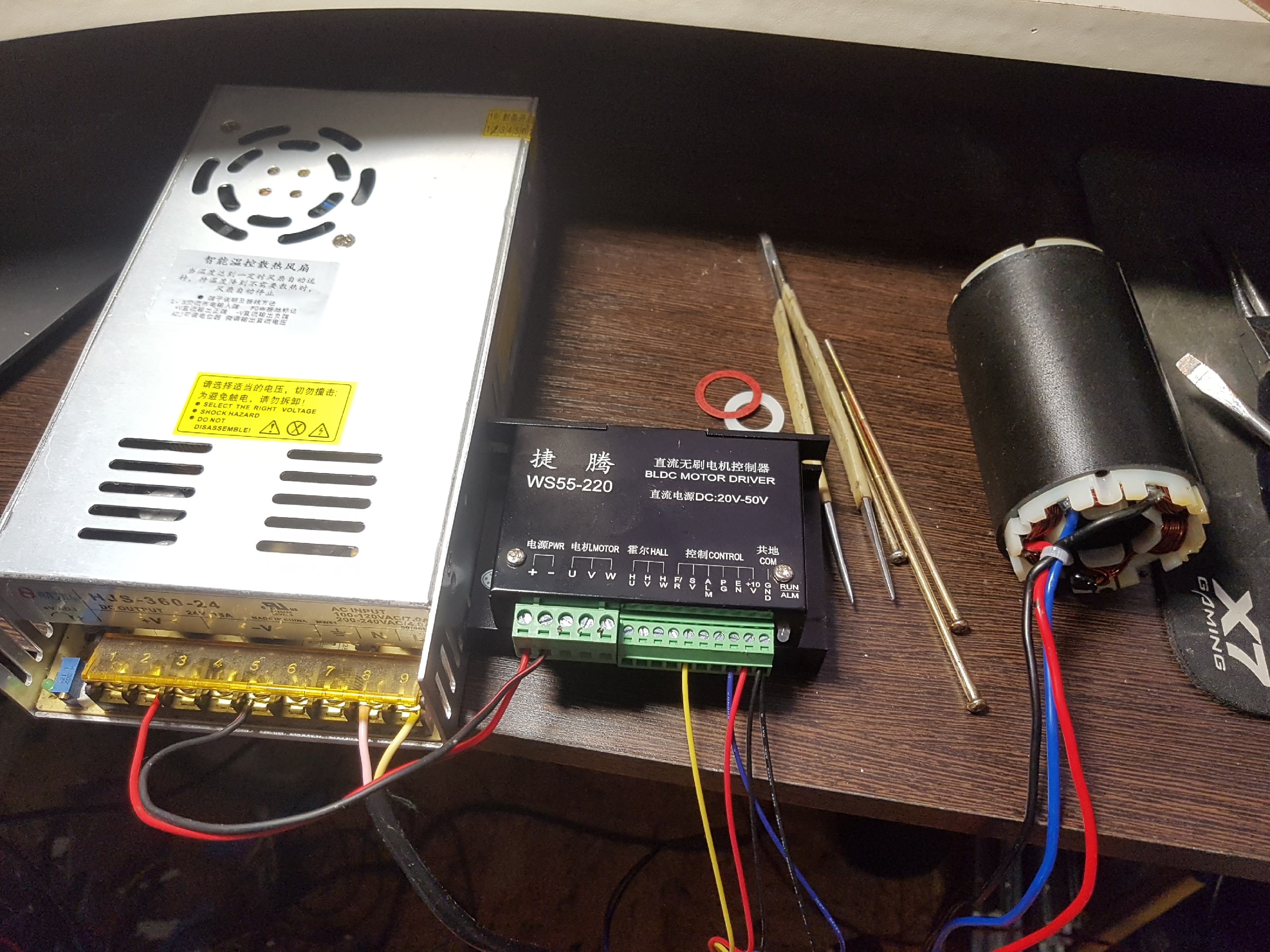

Заказал шпиндель на 500 китайских Ватт. Тот самый, от которого "станок" должно винтом скрутить, если верить сообщениям из темы про CNC2418. Попробуем, очень уж хочется не бояться, что в самый неподходящий момент кончатся щётки.
Шпиндель пришел вот такой посылкой:
вот такая посылка (15291 просмотр) <a class='original' href='./download/file.php?id=179840&sid=9907f1958a5873a16fd698e7993e4452&mode=view' target=_blank>Загрузить оригинал (1000.37 КБ)</a>
вот такая посылка
модель шпинделя (15291 просмотр) <a class='original' href='./download/file.php?id=179842&sid=9907f1958a5873a16fd698e7993e4452&mode=view' target=_blank>Загрузить оригинал (523.92 КБ)</a>
модель шпинделя

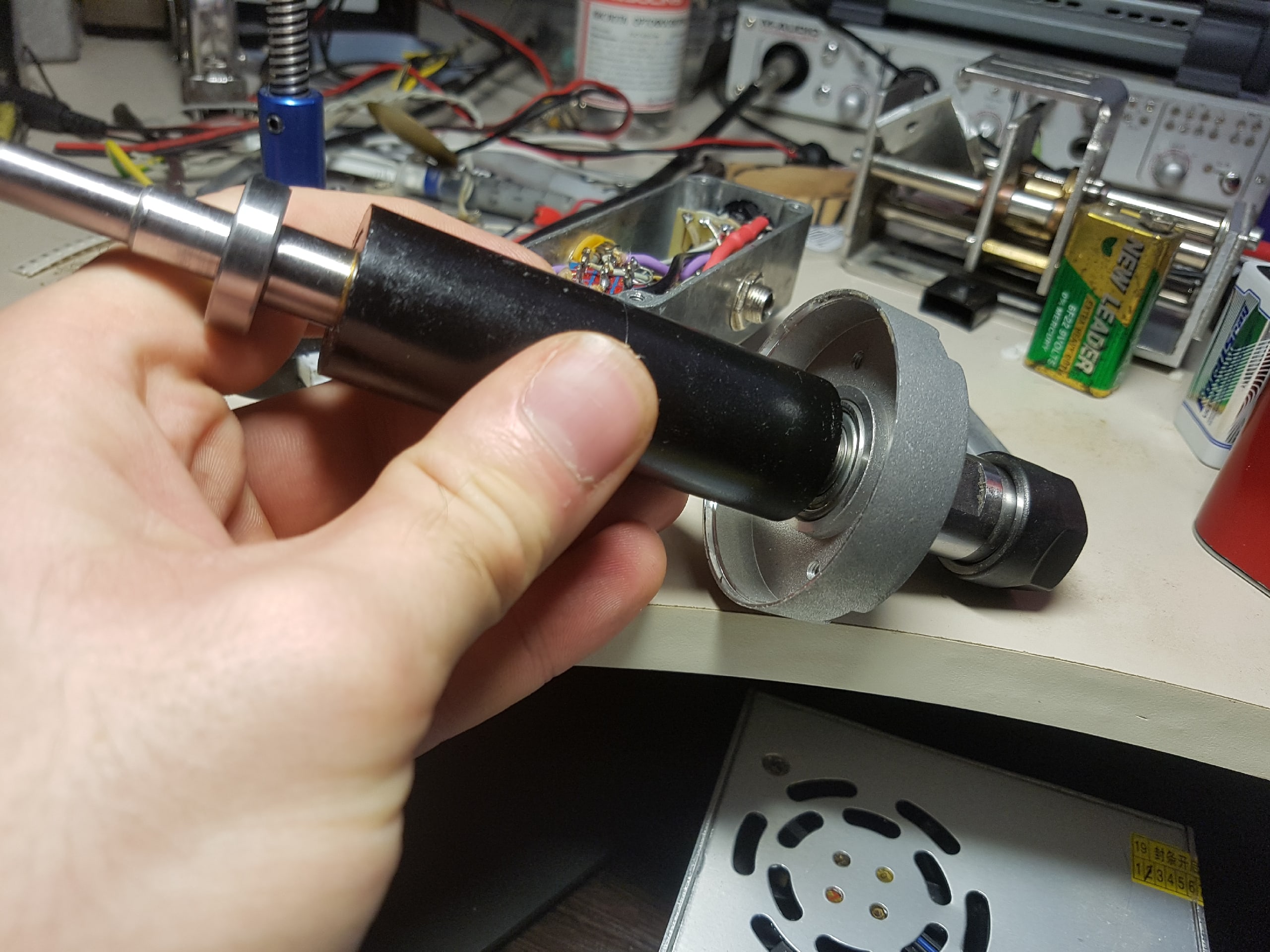

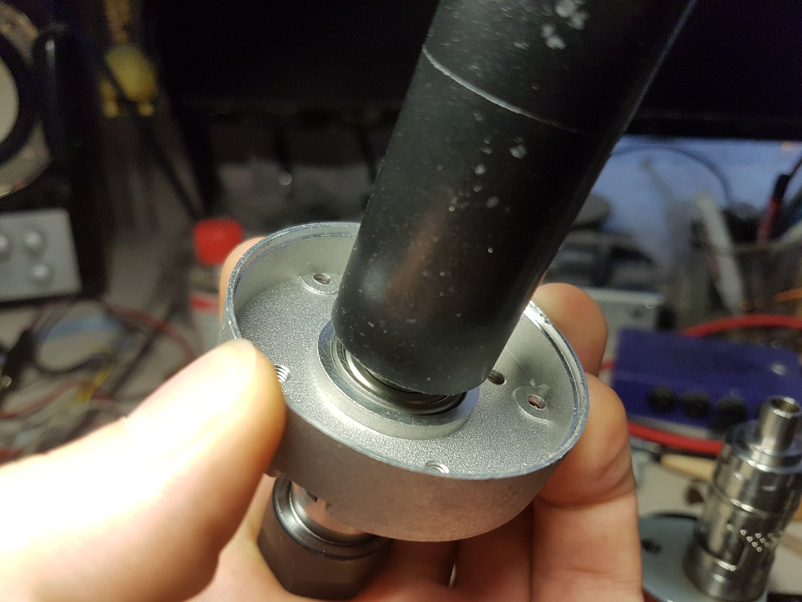

При первом включении был очень сильный нагрев нижнего подшипника, на это многие жалуются. Сразу решил разобрать шпиндель, думал не заложили смазку. Оказалось всё не так, в моем случае.
Грелся не подшипник, а нижняя крышка шпинделя. Потому что китайцы слишком глубоко насадили патрон (здесь он ER16, к слову) и сам патрон трётся о нижнюю крышку. Зазора не было совсем, от руки крутился туго, но бесколлекторник я впервые держал в руках, изначально подумал что так и должно быть.
нет зазора между патроном и корпусом (15291 просмотр) <a class='original' href='./download/file.php?id=179843&sid=9907f1958a5873a16fd698e7993e4452&mode=view' target=_blank>Загрузить оригинал (491.08 КБ)</a>
При нажиме на крышку - зазор появлялся, хоть и мизерный но вращался ротор куда легче, чем без нажима.
при нажиме - зазор есть (15291 просмотр) <a class='original' href='./download/file.php?id=179844&sid=9907f1958a5873a16fd698e7993e4452&mode=view' target=_blank>Загрузить оригинал (390.6 КБ)</a>
попутно удостоверился, что вал шпинделя не будет мотыляться, т.к. никаких резиновых втулок нет:
подшипник не на резиновых втулках (15291 просмотр) <a class='original' href='./download/file.php?id=179845&sid=9907f1958a5873a16fd698e7993e4452&mode=view' target=_blank>Загрузить оригинал (547.63 КБ)</a>
Под подшипники подложены тоненькие колечки, не знаю для чего но оставил. Материал - что то типа тонкого паронита:
прокладка подшипника (15291 просмотр) <a class='original' href='./download/file.php?id=179846&sid=9907f1958a5873a16fd698e7993e4452&mode=view' target=_blank>Загрузить оригинал (441.37 КБ)</a>
Посадочное место подшипника:
посадочное место подшипника (15291 просмотр) <a class='original' href='./download/file.php?id=179847&sid=9907f1958a5873a16fd698e7993e4452&mode=view' target=_blank>Загрузить оригинал (622 КБ)</a>
Заодно сфотографировал модель подшипника:
модель подшипника (15291 просмотр) <a class='original' href='./download/file.php?id=179848&sid=9907f1958a5873a16fd698e7993e4452&mode=view' target=_blank>Загрузить оригинал (458.74 КБ)</a>
модель подшипника
Сама конструкция ротора внушает доверие. Прежде всего тем, что стоит толстый вал, совершенно несравнимый с 775-м моторчиком, у которого диаметр вала всего 5мм был.
ротор (15291 просмотр) <a class='original' href='./download/file.php?id=179849&sid=9907f1958a5873a16fd698e7993e4452&mode=view' target=_blank>Загрузить оригинал (554.99 КБ)</a>
ротор
После разборки, попутно смазав дополнительно подшипники, собрал всё обратно. Проблема была ясна, для решения разборки не требовалось. Но тем не менее, может информация пригодится кому-то здесь да и мне самому. Когда-нибудь.
Для ликвидации проблемы, взял 3 увеличенные шайбы на 16, вроде и трёхлапый автомобильный съемник подшипников.
скручиваем гайку цангового зажима, 3 шайбы нанизываем на патрон, накручиваем гайку, устанавливаем съёмник цепляясь лапами за шайбы, крутим и воаля, зазор в 1мм появился. Ничего не греется больше, никаких шумов не появилось. Биение проверить нечем(как и нечем было до использования съёмника). Проблема была решена.
Для установки шпинделя на его законное место, придумалась "новая" ось Z. Конструкцию подсмотрел у кого-то на ютьюбе, автора не вспомню, к сожалению. Чертежи делал сам, как умею.
Заказал рельсы для новой Z. . Пока они ехали из Китая, отдал детали на фрезеровку.
Вот что получилось:
детальки (15291 просмотр) <a class='original' href='./download/file.php?id=179852&sid=9907f1958a5873a16fd698e7993e4452&mode=view' target=_blank>Загрузить оригинал (787.3 КБ)</a>
детальки
Сделали безупречно, еще и отпескоструили каждую деталь и нарезали резьбу. Всё удовольствие(изготовление деталей с моим материалом) вышло в 3800р.
Собрал всё в единое целое, веса прибавилось значительно. Все детали оси Z сделаны из алюминия 12мм (минус 5мм, примерно, на выравнивание плоскостей с обоих сторон).
Водрузил всё это на "станок", поставил шпиндель. Катается со старыми шаговиками мизерными, затруднений вроде нет. В работе еще не пробовал, до конца не собрал еще(надо укрепить всю раму), но сами двигатели тянут нормально этот вес. На драйверах висит принудительное охлаждение кулером от компа.
ось Z в сборе (15291 просмотр) <a class='original' href='./download/file.php?id=179851&sid=9907f1958a5873a16fd698e7993e4452&mode=view' target=_blank>Загрузить оригинал (656 КБ)</a>
ось Z в сборе
станок пересобран (15291 просмотр) <a class='original' href='./download/file.php?id=179850&sid=9907f1958a5873a16fd698e7993e4452&mode=view' target=_blank>Загрузить оригинал (729.38 КБ)</a>
станок пересобран
Чертёж прилагаю, может кому понадобится. Перемещение шпинделя 85мм получилось.

Да, заказать платы было бы дешевле :hehehe: но иметь лучший станок, чем был - важнее =)
подключение блока питания (15291 просмотр) <a class='original' href='./download/file.php?id=179841&sid=9907f1958a5873a16fd698e7993e4452&mode=view' target=_blank>Загрузить оригинал (782.31 КБ)</a>

Докрутил станок, на данный момент результат вроде как устраивает, пока толком не понял но первые ощущения очень положительные.
Усилил всё что усиливалось фанерой. Болтами м5 прокрутил фанеру по периметру, с сухарями (ушло порядка 100 гаек на это дело).
0.jpg (14054 просмотра) <a class='original' href='./download/file.php?id=180421&sid=9907f1958a5873a16fd698e7993e4452&mode=view' target=_blank>Загрузить оригинал (721.36 КБ)</a>
До-заказал пластины для стола из 12мм алюминия. С одной стороны к ним притягиваются линейные подшипники, с другой, 3я болтами м6 притягивается всё к столу.
00.jpg (14054 просмотра) <a class='original' href='./download/file.php?id=180420&sid=9907f1958a5873a16fd698e7993e4452&mode=view' target=_blank>Загрузить оригинал (576.54 КБ)</a>
000.jpg (14054 просмотра) <a class='original' href='./download/file.php?id=180419&sid=9907f1958a5873a16fd698e7993e4452&mode=view' target=_blank>Загрузить оригинал (458.31 КБ)</a>
Пробная печатная плата, делалась v-гравером, самым дешманским, китайским. Пятка 0,2мм угол 60 градусов. Подача 500мм\мин. Постобработки - никакой. Как лежала на станке так и сфоткал, не снимая, только фрезу отодвинул.
000000.jpg (14054 просмотра) <a class='original' href='./download/file.php?id=180417&sid=9907f1958a5873a16fd698e7993e4452&mode=view' target=_blank>Загрузить оригинал (535.41 КБ)</a>
00000.jpg (14054 просмотра) <a class='original' href='./download/file.php?id=180418&sid=9907f1958a5873a16fd698e7993e4452&mode=view' target=_blank>Загрузить оригинал (574.76 КБ)</a>
Из минусов: пока не определился(нет индикатора) бьёт ли шпиндель, или фреза подвела, или текстолит плохо приклеил к столу, но дорожки под-сожрало. Пока надеюсь на плохое закрепление платы, от чего она при фрезеровке "гуляла" по высоте, фреза соответственно врезалась глубже, дорожки становились тоньше. В программе толщина дорожек 0,5мм была =( но клеил плату всего 2я полосками двухстороннего скотча(по бокам), середина точно провисала на величину толщины скотча. Буду экспериментировать дальше.
Из плюсов: в станке предыдущей модификации(пост выше, от мая 2019г) максимум что могло делаться с деревом - это "облизывание" двухзаходной прямой пазовой фрезой 6мм на скорости 300мм\мин и глубине за проход 0,1мм. Если ставил бОльшие параметры - всё, фреза в разные стороны, края рваные. В нынешнем состоянии - 1мм за проход, той же 6мм фрезой на скорости 500мм\мин.
Текстолит (кукуруза 2мм) пробовал пилить по 0,4мм за проход на скорости 500мм\мин.
Это всё результаты "первых тестов", возможно со временем что-то изменится, пока доволен работой и, особенно, приобретением 500вт шпинделя. Он прям просился в условия "фрезерую для хобби, в квартире панельной девятиэтажки" =)
p.s. шаговики не напрягаются, после часа работы еле-тёплые.
Сапожник без сапог.
