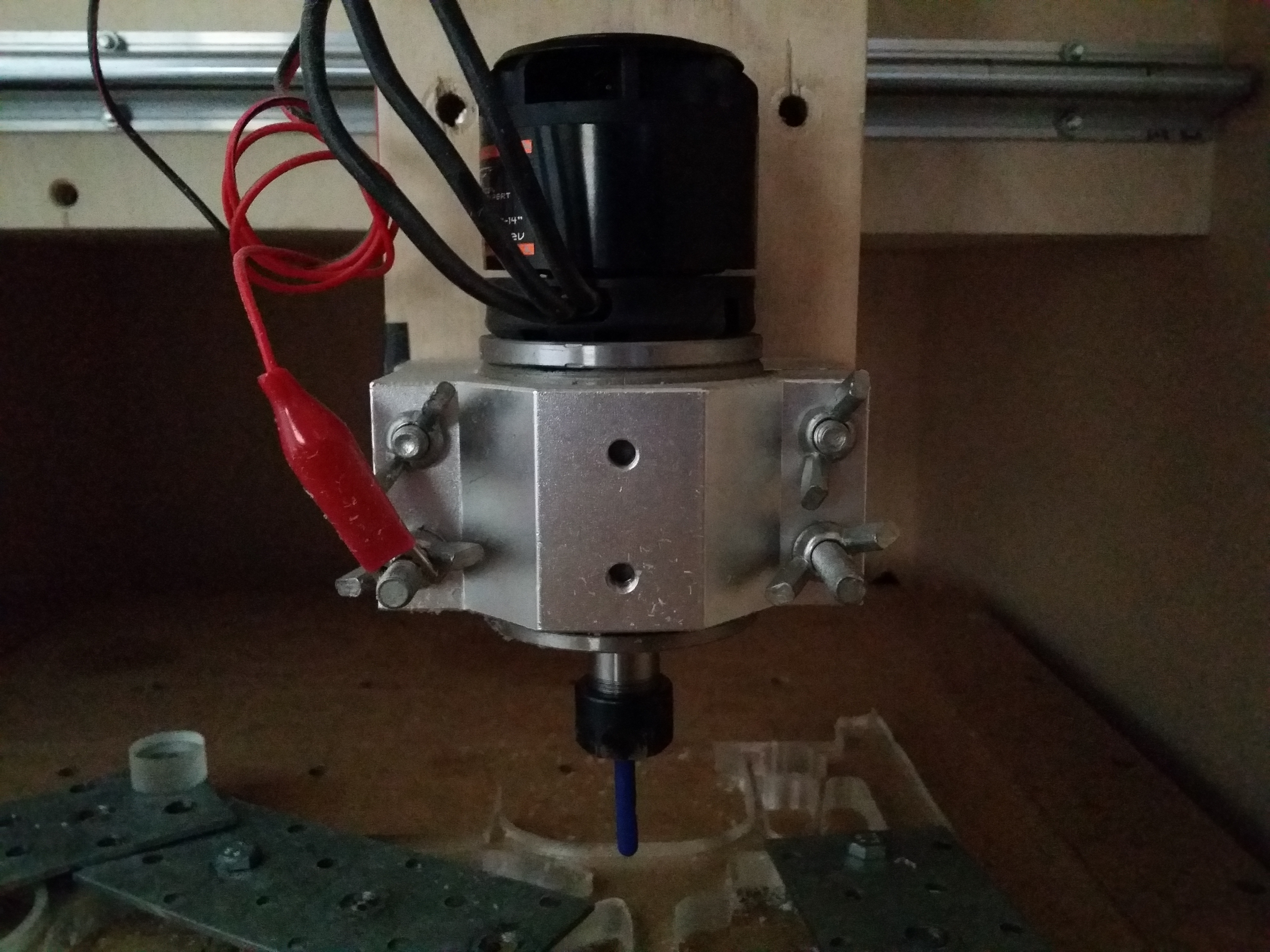

Re: Grber2GCode (фрезеровка печатных плат на ЧПУ)
20200408_191419.jpg (2880 просмотров) <a class='original' href='./download/file.php?id=179766&mode=view' target=_blank>Загрузить оригинал (3.44 МБ)</a>
soker писал(а):В принцепе, я так думаю что лучше полностью убрать двигатель, и вытачить весь узел под царапку. И сделать его толще.
О каком двигателе идет речь? Шпиндель?
Чем он мешает?
Я у себя сделал 2 отверстия с резьбой и крепи туда что хочешь.
Хочешь, можно ручку, карандаш, поворотный нож, царапалку, паяльник, экструдер, нихромовую нить...
