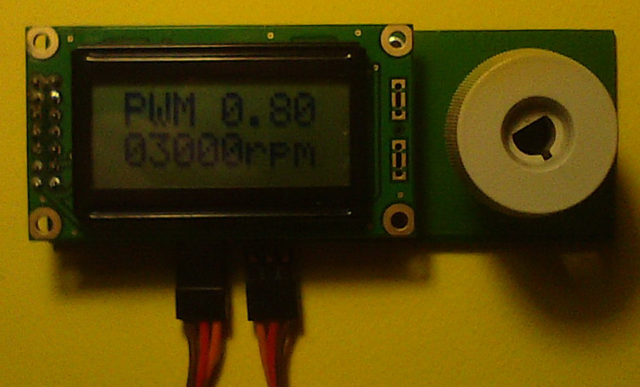

Регулятор + тахометр (датчит тахометра оптический бесконтактыный) + энкодер (на фото справа белая крутилка (; )

2cme, после такого фото я начал жалеть, что в своем сервотестере не предусмотрел оптодатчик :) Отличный девайс получился!

kernel писал(а):2cme, после такого фото я начал жалеть, что в своем сервотестере не предусмотрел оптодатчик :) Отличный девайс получился!
kernel, спасибо. Кслову пару человек у меня приобрели данный девайс.
Во вложении сделал небольшое видео, а также фото одного очень удобного второго вида (отражательный) датчика с которым работает данный девайс. Также есть дополнительные функции.

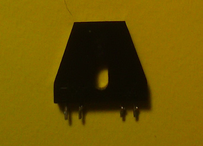

kernel
Сообщения: 158
Зарегистрирован: 12 мар 2011, 15:48
Репутация: 17
Откуда: Красноярск
Re: Шпиндель с RC-модельным двигателем
Сообщение kernel »
2cme, это в видео движок такой тихий или записалось так?
У меня сервопривод есть щеточный, уже 2 года применить его не могу. Думаю оттуда что-ли снять оптодатчик...

kernel писал(а):2cme, это в видео движок такой тихий или записалось так?
Двигатель работает довольнатаки тихо, и микрофон был на удалении. При фрезеровке значительный "саунд трек" идет от фрезы при обработке заготовки.
А девайс еще для автоматизации вкл./выкл. подключается к: 1) USB; 2) к пину вкл./выкл. 3) ШИМ.
kernel писал(а):У меня сервопривод есть щеточный, уже 2 года применить его не могу.
У щеточных ресур невелик, мощность при тех же габаритах несопоставима мала по сравнению с бесколлекторниками, поэтому сейчас даже не рассматриваю ...
kernel писал(а):Думаю оттуда что-ли снять оптодатчик...
В принтерах струйных есть датчики, в продаже свободно есть на любой вкус.
