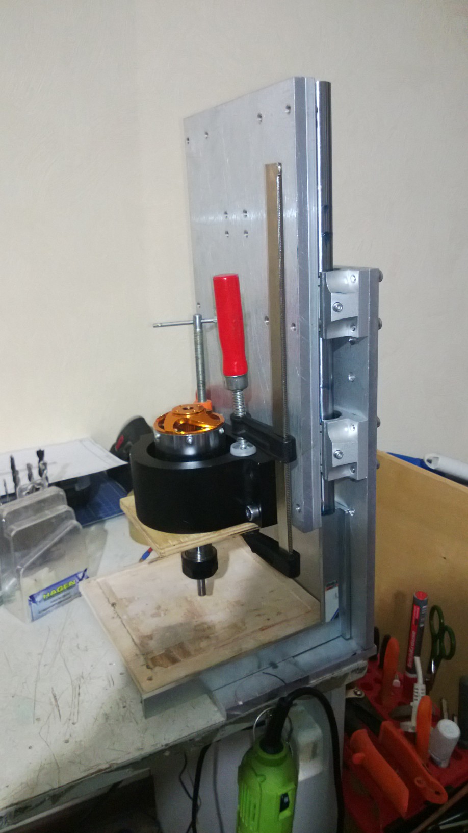

sr480
Сообщения: 1295
Репутация: 139
Откуда: Ростов-на-Дону
Re: Шпиндель с RC-модельным двигателем
Сообщение sr480 »
Собрал себе временно из ось Z вертикальную сверлилку на моторе от модели. Патрон ER-20 движок 67мм в диаметре ну и вал у патрона 10 мм.
WP_20130210_001.jpg (9808 просмотров) <a class='original' href='./download/file.php?id=11827&mode=view' target=_blank>Загрузить оригинал (237.88 КБ)</a>
