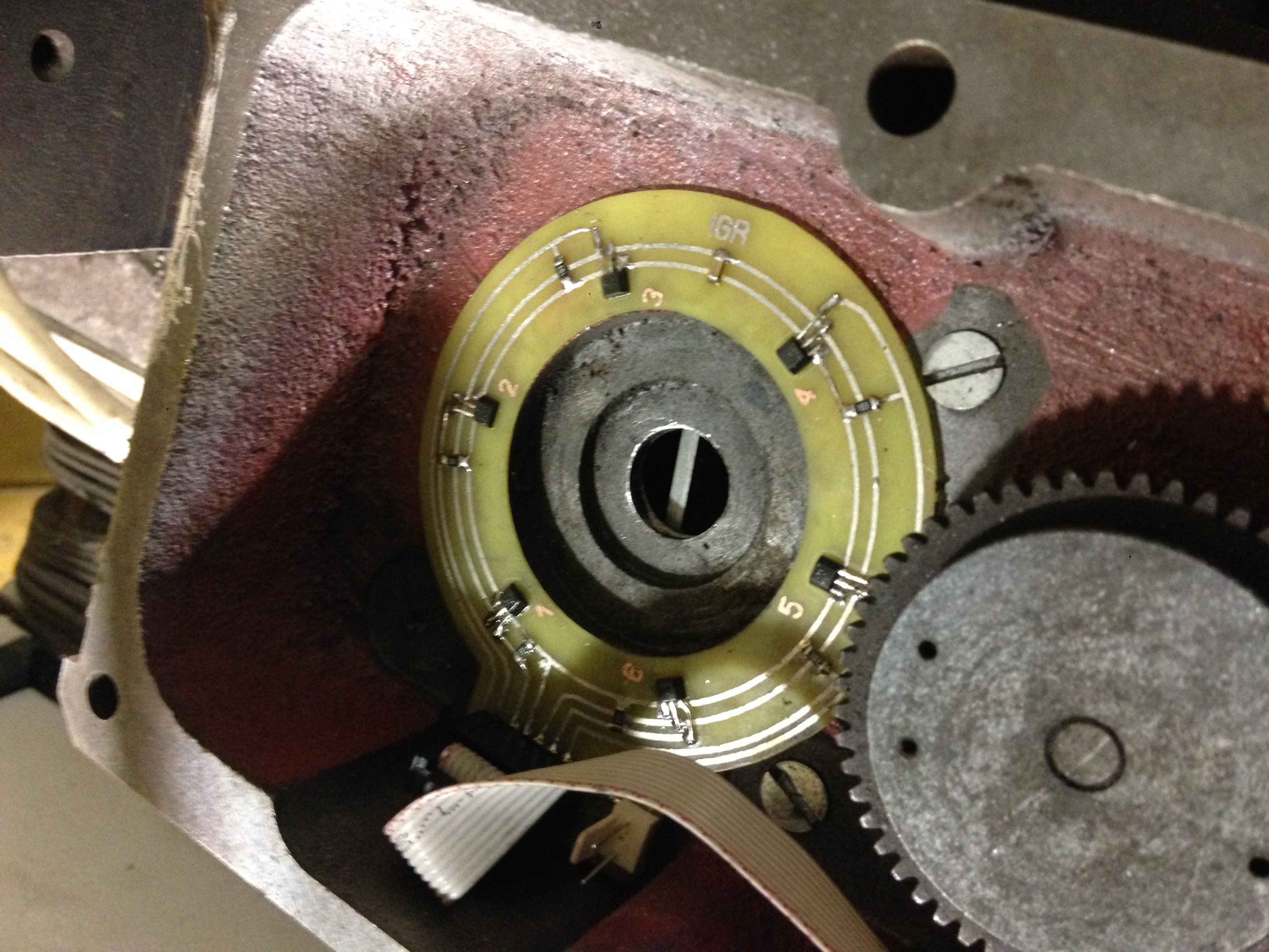

Сообщение giraf_79 »
Поставили датчики типа герконов и магнитик на реворвельку, теперь мозг знает на каком резце стоит.
IMG_3239.JPG (10946 просмотров) <a class='original' href='./download/file.php?id=103732&mode=view' target=_blank>Загрузить оригинал (1.47 МБ)</a>
IMG_3241.JPG (10946 просмотров) <a class='original' href='./download/file.php?id=103733&mode=view' target=_blank>Загрузить оригинал (1.45 МБ)</a>
IMG_3242.JPG (10946 просмотров) <a class='original' href='./download/file.php?id=103734&mode=view' target=_blank>Загрузить оригинал (1.99 МБ)</a>
