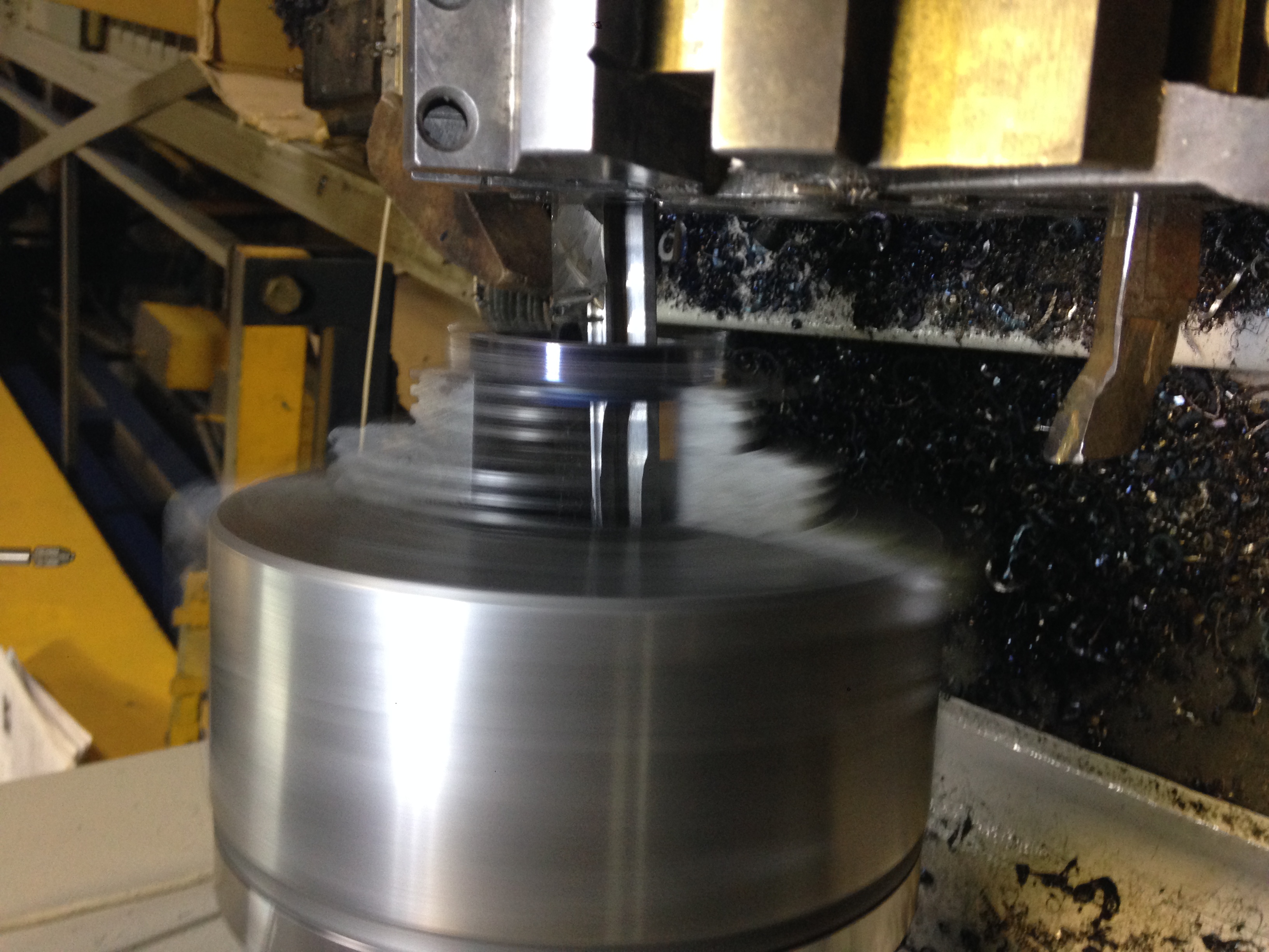

Всем привет, тпкашку запустили. Следующим этапом проточили кулачки на СССРском новом патроне, правда ничего особо хорошего от этого патрона не удалось добиться. Итак как установили и проточили патрон. Первым делом под заказ нам изготовили план шайбу для 160го патрона, после установки всеже обнаружилось биение по всем плоскостям, чтобы устранить пришлось по новой протачивать посадку патрона уже на этом же станке. В последующем установили патрон, но оказалось и сам патрон с биением, далее зажали заводскую болванку мерием, биение 0,2мм, протачивем кулаки из нутри биение не меняется. Точим еще раз, не меняется, так и пока оставил, не шлифовал. Боюсь шлифовка ничего не даст с таким биением. С чем дело пока не пойму.

Всеже проточили детальки, на данных деталях идеальная точность не нужна.
