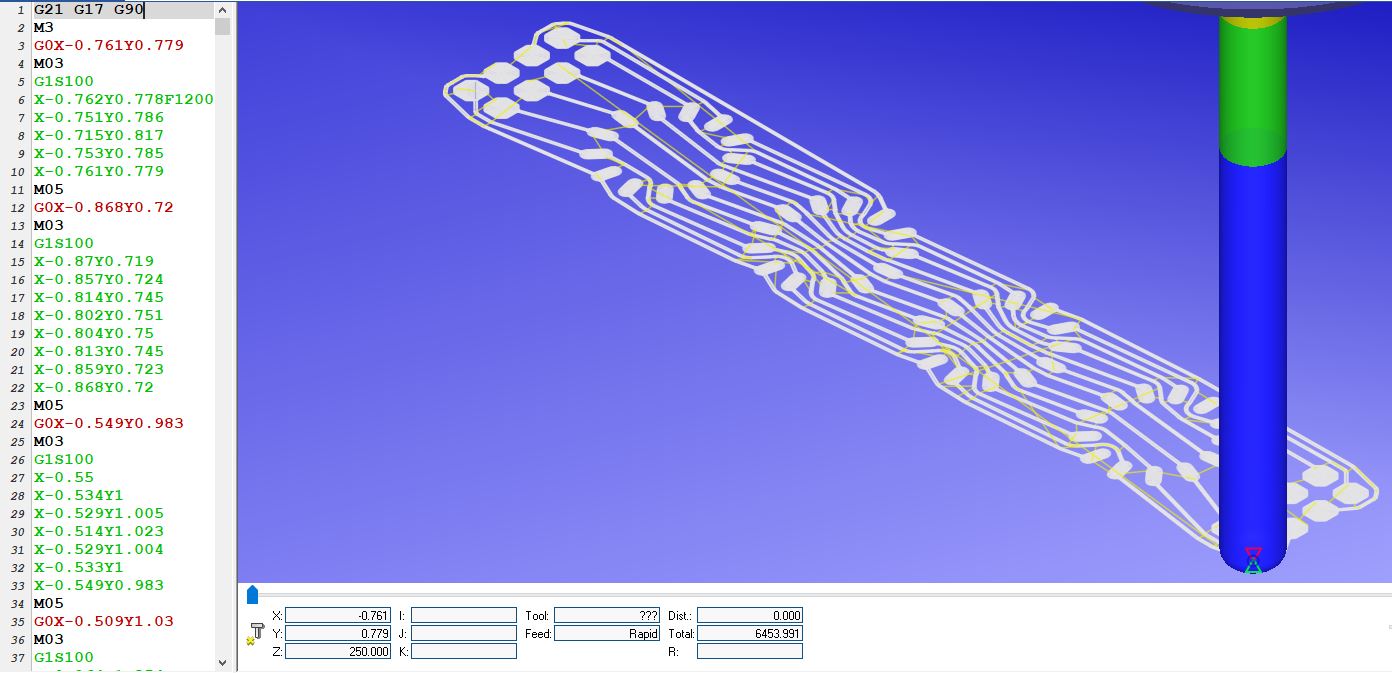

А вот с текущей возникла проблема.
Нулевая точка УП оказалась с противоположной стороны X-координаты.
План (ноль слева внизу):
G2G.JPG (6293 просмотра) <a class='original' href='./download/file.php?id=178981&mode=view' target=_blank>Загрузить оригинал (170.43 КБ)</a>
Факт (ноль справа внизу):
CIMCO.JPG (6293 просмотра) <a class='original' href='./download/file.php?id=178980&mode=view' target=_blank>Загрузить оригинал (129.6 КБ)</a>

А вы "реперы" жёлтые не разместили и программа не знает габарит платы и по этому "неправильно" отражает для нижней стороны.

X-Ray писал(а):А вы "реперы" жёлтые не разместили и программа не знает габарит платы и по этому "неправильно" отражает для нижней стороны.
Мне реперы не нужны были, но я в попытке найти решение, двигал указатели нуля и выхода.
А сейчас попробовал автоматически разместить реперы - всё сработало. Ура!

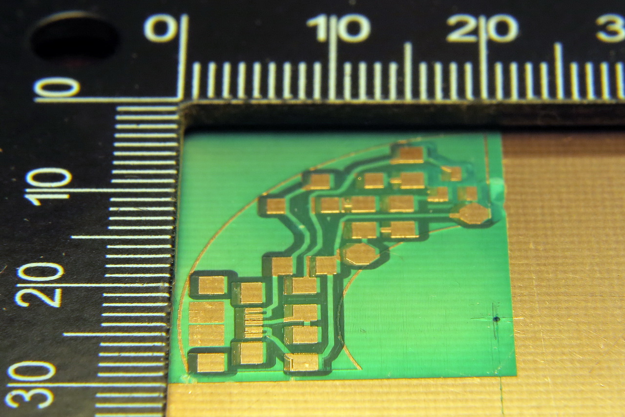

X-Ray писал(а):Вы через фоторезист делать будете?
Я попробовал засветку в экстремальном режиме (на скорости 1000 мм/мин).
Диаметр лазерной точки указал больше, чем она на самом деле. А мощность лазера занизил до минимума.
Поэтому результат так себе. Но я доволен - любые технологии надо отлаживать.
В том числе - подбирать оптимальные режимы. На плате есть след неудачного запуска с неправильной нулевой точки, но так даже интереснее :)
IMG_1960_m.JPG (6239 просмотров) <a class='original' href='./download/file.php?id=179025&mode=view' target=_blank>Загрузить оригинал (362.24 КБ)</a>

Вот его-то я и протестировал ;)
Результат - вполне удовлетворительный.
Засвечивал паяльную маску лазером 100мВт на режиме 0,5% от полной мощности.
Диаметр пятна лазера в программе выставлен 0,1 мм, а в реальности еще меньше.
Скорость подачи 1200 мм/мин.
(просветы в маске смещены влево, т.к. тестовая плата фрезеровалась давно и центр координат точно выставить не представлялось возможным)
IMG_1968_PS_m.JPG (6123 просмотра) <a class='original' href='./download/file.php?id=179083&mode=view' target=_blank>Загрузить оригинал (367.34 КБ)</a>
обратите внимание на дуги (границы платы). Они получились идеально.
IMG_1968_macro1.JPG (6123 просмотра) <a class='original' href='./download/file.php?id=179082&mode=view' target=_blank>Загрузить оригинал (230.85 КБ)</a>
Хотел выложить видео, но оно малоинформативное (как пинг понг). Ездит лазер вправо-влево, луч мигает, и всё :)
Я думаю, что выставив диаметр пятна 0,05мм можно засвечивать платы любой сложности (я уже имею в виду фоторезист, а не паяльную маску).

Может кто-то сам затачивает граверы специальным образом?
Мои результаты гравировки платки 7мм/14мм. На бОльших площадях проблемы усугубляются.
PCB_Test1_m.jpg (5662 просмотра) <a class='original' href='./download/file.php?id=179512&mode=view' target=_blank>Загрузить оригинал (220.63 КБ)</a>

Курдль писал(а):Привет, коллеги!
Крик души.
Те же самые яйца и у меня. Очень большое подозрение, что не корректно работает карта высот. Может и драйвера шаговиков. Ладно у меня дешевый китайский продукт, но у вас то наверно все отшлифовано!

К шаговикам у меня претензий нет. При нормальной карте высот гравер снимает только медь, почти не залезая вглубь текстолита.
А Вы каким ПО пользуетесь? Candle? Многие пользователи говорили, что карта высот должна сниматься определенным образом.
Типа, не надо частых замеров (максимум 3 х 3), не надо мелкой интерполяции и т.п.
Где-то год назад автор программы GrblGru по моей просьбе добавил в неё пакет работы с пробником. В том числе с картой высот.
Но я потыркался в настройки (а они там замороченные) но так и не добился правильной работы.
Координаты карты не совпадают с координатами УП.
Может быть попробуете? Может у Вас получится...
Станок можно выбрать CNC1310 (это тоже по моей просьбе добавлено) :D
