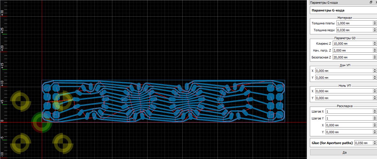

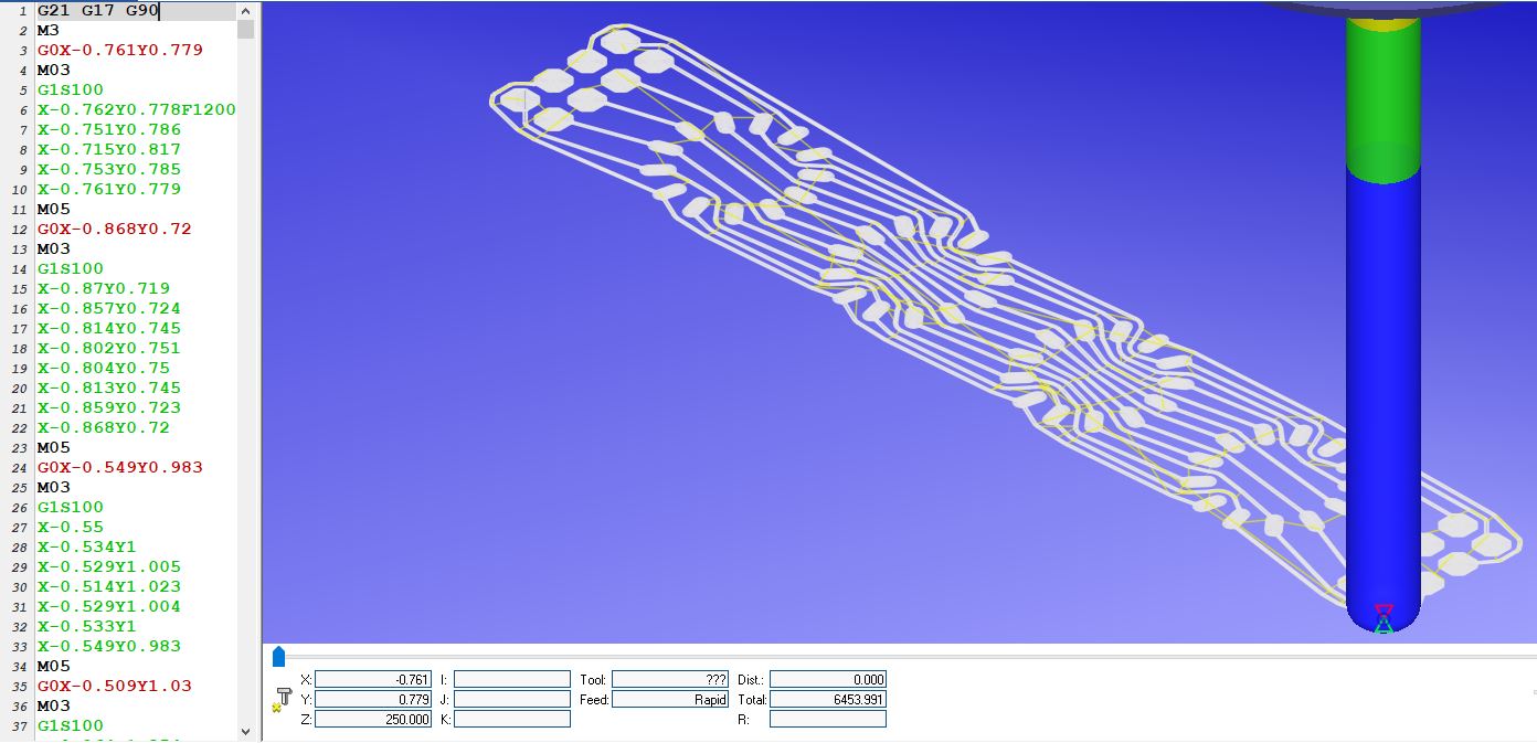

А вот с текущей возникла проблема.
Нулевая точка УП оказалась с противоположной стороны X-координаты.
План (ноль слева внизу):
G2G.JPG (5910 просмотров) <a class='original' href='./download/file.php?id=178981&mode=view' target=_blank>Загрузить оригинал (170.43 КБ)</a>
Факт (ноль справа внизу):
CIMCO.JPG (5910 просмотров) <a class='original' href='./download/file.php?id=178980&mode=view' target=_blank>Загрузить оригинал (129.6 КБ)</a>

А вы "реперы" жёлтые не разместили и программа не знает габарит платы и по этому "неправильно" отражает для нижней стороны.

X-Ray писал(а):А вы "реперы" жёлтые не разместили и программа не знает габарит платы и по этому "неправильно" отражает для нижней стороны.
Мне реперы не нужны были, но я в попытке найти решение, двигал указатели нуля и выхода.
А сейчас попробовал автоматически разместить реперы - всё сработало. Ура!
Но в любом случае, обидно, да, когда ты что-то двигаешь, а прога на это не реагирует :/

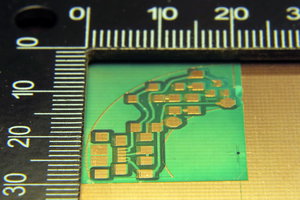

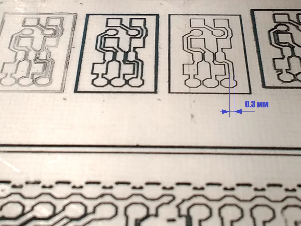

Я попробовал засветку в экстремальном режиме (на скорости 1000 мм/мин).
Диаметр лазерной точки указал больше, чем она на самом деле. А мощность лазера занизил до минимума.
Поэтому результат так себе. Но я доволен - любые технологии надо отлаживать.
В том числе - подбирать оптимальные режимы. На плате есть след неудачного запуска с неправильной нулевой точки, но так даже интереснее :)
IMG_1960_m.JPG (5856 просмотров) <a class='original' href='./download/file.php?id=179025&mode=view' target=_blank>Загрузить оригинал (362.24 КБ)</a>

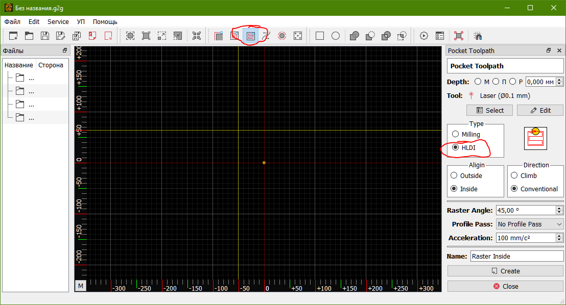

Снимок.PNG (5813 просмотров) <a class='original' href='./download/file.php?id=179034&mode=view' target=_blank>Загрузить оригинал (53.83 КБ)</a>
С лазером только данный режим отработан, остальные без гарантии.

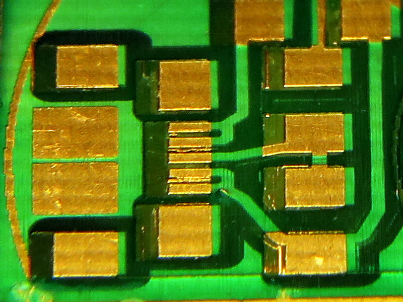

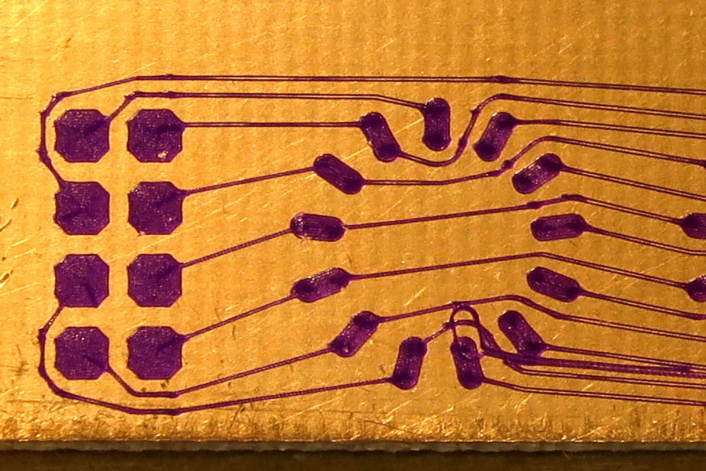

Результат - вполне удовлетворительный.
Засвечивал паяльную маску лазером 100мВт на режиме 0,5% от полной мощности.
Диаметр пятна лазера в программе выставлен 0,1 мм, а в реальности еще меньше.
Скорость подачи 1200 мм/мин.
(просветы в маске смещены влево, т.к. тестовая плата фрезеровалась давно и центр координат точно выставить не представлялось возможным)
IMG_1968_PS_m.JPG (5740 просмотров) <a class='original' href='./download/file.php?id=179083&mode=view' target=_blank>Загрузить оригинал (367.34 КБ)</a>
обратите внимание на дуги (границы платы). Они получились идеально.
IMG_1968_macro1.JPG (5740 просмотров) <a class='original' href='./download/file.php?id=179082&mode=view' target=_blank>Загрузить оригинал (230.85 КБ)</a>
Хотел выложить видео, но оно малоинформативное (как пинг понг). Ездит лазер вправо-влево, луч мигает, и всё :)
Я думаю, что выставив диаметр пятна 0,05мм можно засвечивать платы любой сложности (я уже имею в виду фоторезист, а не паяльную маску).

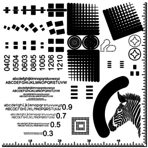

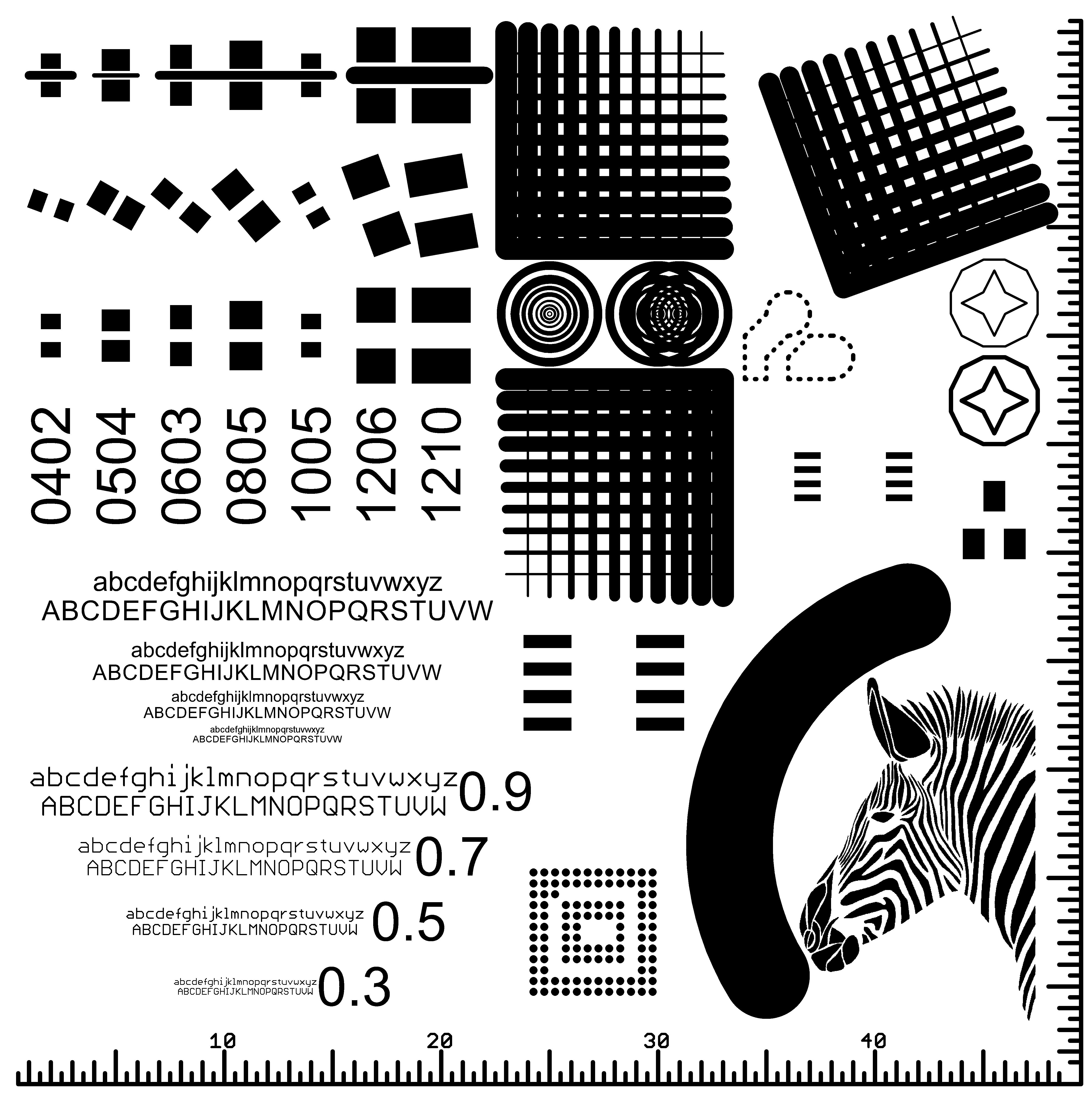

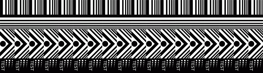

А у меня тоже есть материал для теста. Картинка примитивная, но в отличие от обычных тестов, УП сформирована так, что мощность лазера ступенчато повышается.
Test_Image.gif (5518 просмотров) <a class='original' href='./download/file.php?id=179305&mode=view' target=_blank>Загрузить оригинал (37.22 КБ)</a>
Это позволяет определить оптимальную мощность для экспонирования того или иного светочувствительного материала на постоянной скорости (в УП установлена 1500 мм/мин). Эту скорость можно менять вручную.
Ступени мощности выбраны от 1 до 1000 единиц в расчете, что параметр $31 Grbl 1.1 выставлен в 1000.
Шаг мощностей: первая - 1, далее - 50 и добавляется по 50 на каждые 5 мм изображения, вплоть до 950.
Это тоже можно подправить вручную, подменив в тексте УП все знчения от S1 до S950 на необходимые.
Толщина самой тонкой линии 0.1 мм. Разрешение выбрано грубое 10 линий / мм, поэтому проработка картинки так себе (чтобы не гонять лазер долго).
Но здесь главное - определить лучший вариант установленной мощности.

Мои результаты гравировки платки 7мм/14мм. На бОльших площадях проблемы усугубляются.
