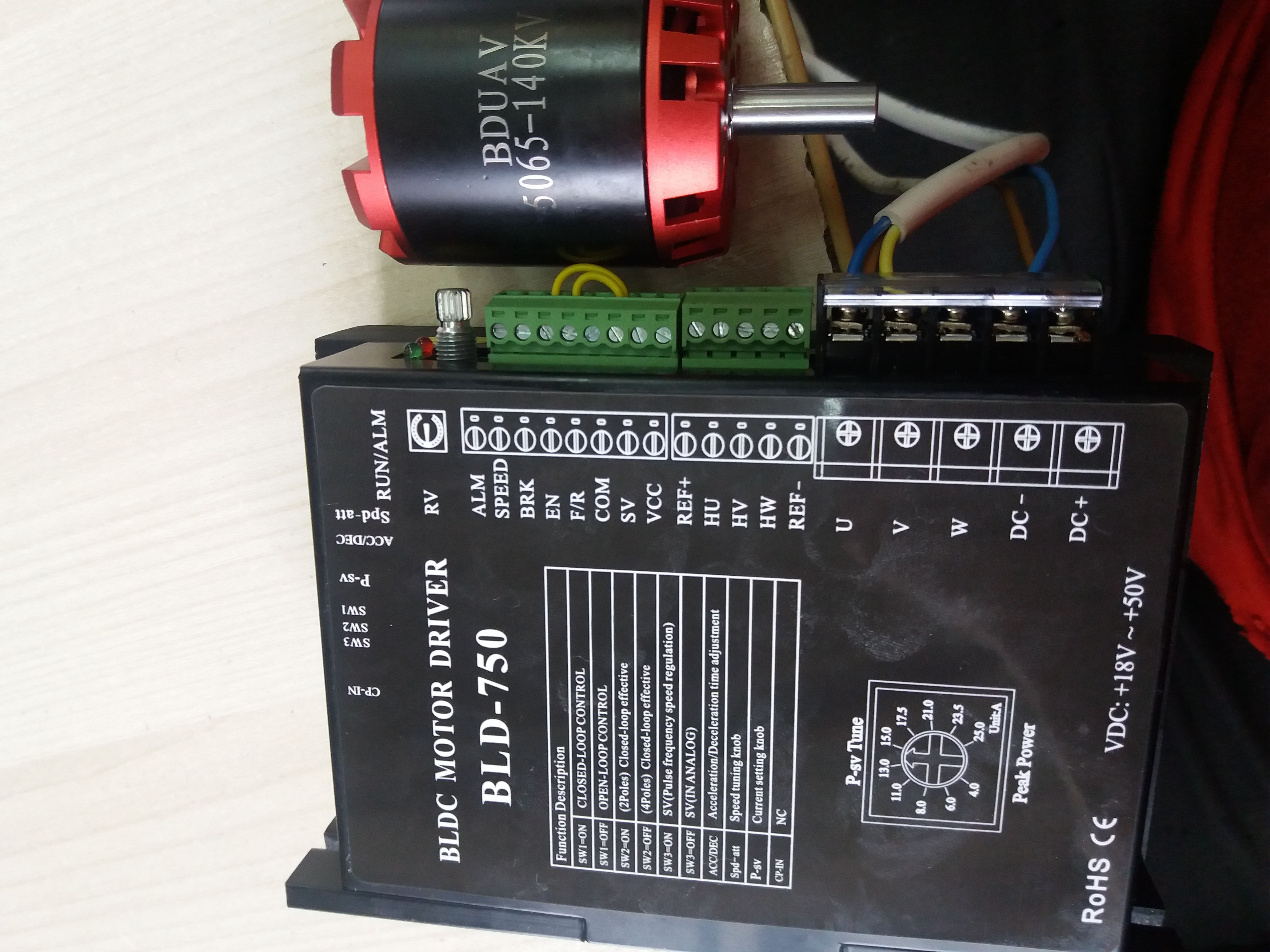

Вопрос у меня. 2 часа уже смотрю на мигающий Аларм...
Запускаю в режиме "open-loop"
20200326_165708.jpg (9087 просмотров) <a class='original' href='./download/file.php?id=178995&mode=view' target=_blank>Загрузить оригинал (3.39 МБ)</a>
Пытаюсь подключить, схема следующая -
питание от БП 16А, пробовал 12, 24, 30В - ни на каком не поехало. БП в защиту не уходит.
U, V, W - на обмотках, их сопротивление примерно одинаково, ничего горелого не наблюдается
Сигналы BRK, EN - на COM.
SW1, 2, 3 - все OFF.
RV крутилка не помогает.
P-sv выставлял на половину тока, на минимум и максимум, бесполезно.
Двигатель при любых манипуляциях даже не страгивается.
кажецца, что китайцы нашкодили... или я на лабутенах...
ps. не отвечу сразу - считайте коммунистом отвечу завтра :))
Допишу. Попытка к каждой обмотке добавить по последовательному сопротивлению в 51 Ом к успеху также не привела. Предположения сводились к тому, что BLDC двигатель на 42В развивает мощность 1820Вт. И драйвер, рассчитанный на 750Вт измеряет пусковой ток и уходит в ошибку. Но даже при включении последовательного сопротивления не происходит попытки страгивания. Не там ищу...
