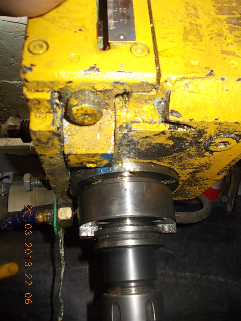

Нашел, из-за чего масло сочится?

а на http://cnc-club.ru/forum/download/file. ... &mode=view видишь черную полоску на корпусе шпинделя вот он и пропускает. Думкаю на токарном расточить под второй сальник :)
На той же фотке отверстие в станине, срезал шлифмашинкой переключатель подач. Достал он меня. В него упирается ручка тисков и они при подаче моугт или затягиваться или откручиваться.

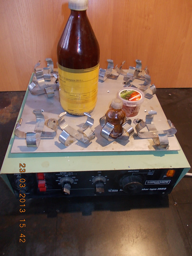

Объездил многие магазины и рынки, мало кто знает что такое Локтайт. Найти Локтайт для фиксации подшипников не удалось, заказывать шибко долго.
Знакомый который занимался востановлением станков рассказывал что в древние времена подшипники в шпинделях фиксировали канифолью. Если позволял агрегат нагревали до температуры плавления канифоли это около 100град. Мазали канифоль и собирали подшипники. Греть мне не хочется шпиндель в духовке.
Сделал заменитель Локтайта :hehehe: Нужно: дихлорэтан + канифоль + качалка(или трясти руками часок пока не раствориться канифоль :lol: )
DSCN1349.JPG (9024 просмотра) <a class='original' href='./download/file.php?id=13128&mode=view' target=_blank>Загрузить оригинал (264.85 КБ)</a>
Мажется на посадочные места подшипников, дихлорэтан хорошо испаряется и канифоль со временем затвердеет. Потом вынуть подшипники можно будет только нагрев их до 80-130 град, прям как у Локтайта :hehehe:

aftaev писал(а):Также делал паяльную пасту, только на спирту :beer_blow:
Наверно всётаки не паяльную пасту, а флюс. Сомневаюсь, что твоя качалка поможет растворить припой в спирте. :hehehe:
Re: Мои станочки
UAVpilot писал(а):Наверно всётаки не паяльную пасту, а флюс
да верно
UAVpilot писал(а): Сомневаюсь, что твоя качалка поможет растворить припой в спирте.
Уже растворила. Там выставляется скорость и амплитуда. Качалка колбасится так что по столу "ездит"
