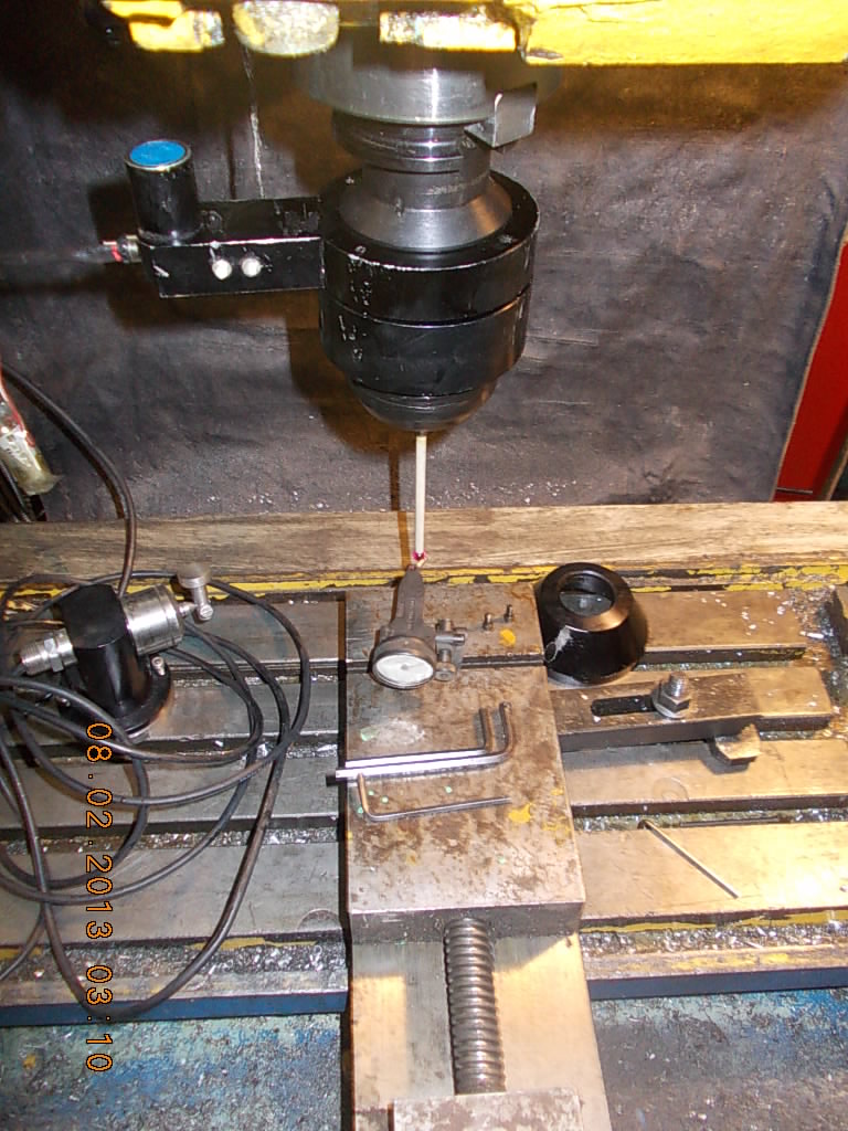

Настройка Ренишоу
Настройка Ренишоу как описано в мануале.
Индикатором обкатываем рубин Ренишоу. По индикатору регулировочными винтами регулируем так чтобы не было биений на индикаторе.
DSCN1103.JPG (9432 просмотра) <a class='original' href='./download/file.php?id=11706&mode=view' target=_blank>Загрузить оригинал (248.34 КБ)</a>
DSCN1105.JPG (9432 просмотра) <a class='original' href='./download/file.php?id=11707&mode=view' target=_blank>Загрузить оригинал (258.61 КБ)</a>

Nick писал(а):Биений при вращении?
Шпиндель включаешь, подводишь к поверхности и сразу видно биение. Регулируешь примерно чтоб мало било потом по индикатору настраиваешь. Если шибко нужна точность то настраивал по микроскопу USB.
https://www.youtube.com/watch?v=TvphKvGXP_4
Nick писал(а):А где у него винты???
Снизу(когда в шпиндель зажат) в неудобном месте. В новых моделях как на видео выше уже сделали по умному.
4ре регулировочных винтов, а в центре пыльник из презика :hehehe:

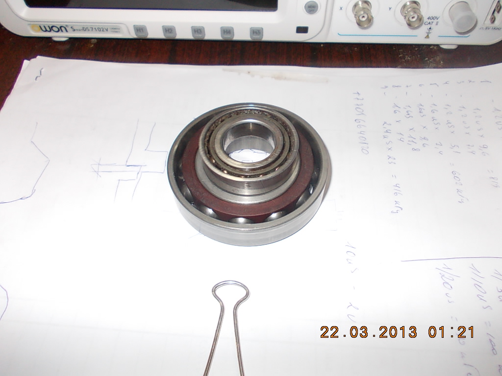

DSCN1339.JPG (9096 просмотров) <a class='original' href='./download/file.php?id=13087&mode=view' target=_blank>Загрузить оригинал (237.98 КБ)</a>
Сверху стоят 2 радиальноупорных подшипника 3620В
Номинальная частота вращения: 13000 об./мин. (для жидкой смазки)
http://samip.ru/2011/11/%D0%BF%D0%BE%D0 ... 6208-7208/
Снизу стоит 2х рядный роликовый радиальный 3182110 (аналог NN3010K)
Ориентировочная цена наиболее качественных и дорогих подшипников этого типа составляет около 270 — 280 евродолларов
Максимальная номинальная частота вращения — 12000 об/мин.
http://samip.ru/2012/09/%D0%BF%D0%BE%D0 ... 0-nn3010k/
Все подшипники внешним диаметром 80мм
Снизу подшипник от 6Т80Ш, сверху с китайского шпинделя 3квт :lol:

после этого китайские шпиндели мелочевка :) На некоторых фрезерных станках клонах китайских в шпинделе пару подшипников стоит :)
Если менять на новые ХОРОШИЕ подшипы нужно около 400 баксов. Все подшипники судя по описанию прецизионные. Если не найду буду старые ставить, но придется на канифоль сажать, чтоб не проворачивались обоймы.

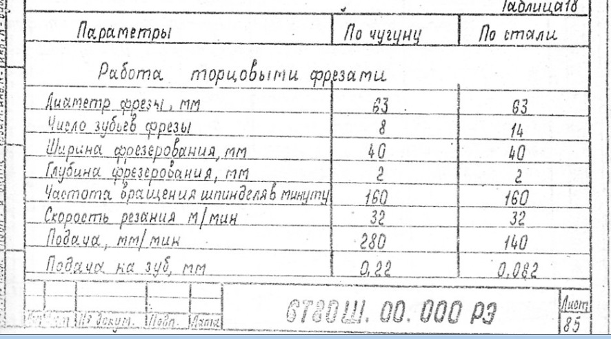

Предельные режимы для этого шпинделя
Предел.jpg (9087 просмотров) <a class='original' href='./download/file.php?id=13089&mode=view' target=_blank>Загрузить оригинал (150.51 КБ)</a>
