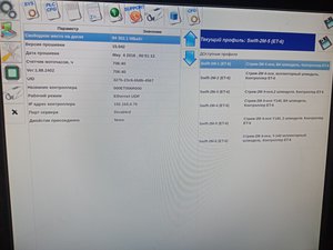

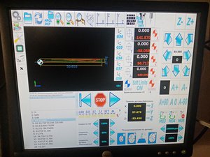

Так вот, как эту ось A настроить ? В системе стрижа. Вкладка есть в настройках, оси указаны и их назначение, там? А как именно если там(ось X - повортная, к примеру)? Форума три почитал, такой информации не нашел, в юту6е смотрел, по стрижу воо6ще поверхностно. Все используют поворотку и о6суждают нюансы, таких как я индивидов видимо нет :think:
так выглядит ра6очее пространство ярлык на него myCNC что это за система (4877 просмотров) <a class='original' href='./download/file.php?id=178442&sid=ca6a9849c3882a6f8c42a85214d7bb10&mode=view' target=_blank>Загрузить оригинал (3.01 МБ)</a>
тут инфо о6 прошивке итп (4877 просмотров) <a class='original' href='./download/file.php?id=178443&sid=ca6a9849c3882a6f8c42a85214d7bb10&mode=view' target=_blank>Загрузить оригинал (4.57 МБ)</a>

Настройки станка курочить только портить,
в списке постпроцессоров Арткама надо найти постпроцессор который координаты У вашей аркамовской развертки будет (вернее умеет) преобразовывать в координату А... (в названии нужного постпроцесора слово Rotary возможно должно присутствовать)

судя по тем программам, которые мне попадали - на Стрижах подмена осей не используется, работают честно в 4 (или 5) осях

Вместо того, чтобы уродовать настройки станка лучше-бы поправить постпроцессор или воспользоваться любым текстовым редактором с функцией замены...

на стриже ничего ненужно менять
станок отдаётся пользователю настроенным
всё что нужно делать - позиционирование после включения станка
прогреть час - погонять по воздуху, снова позиционирование и можно работать
позиционирование по датчику делается
а вот для для повермилл нужен постпроцессор
