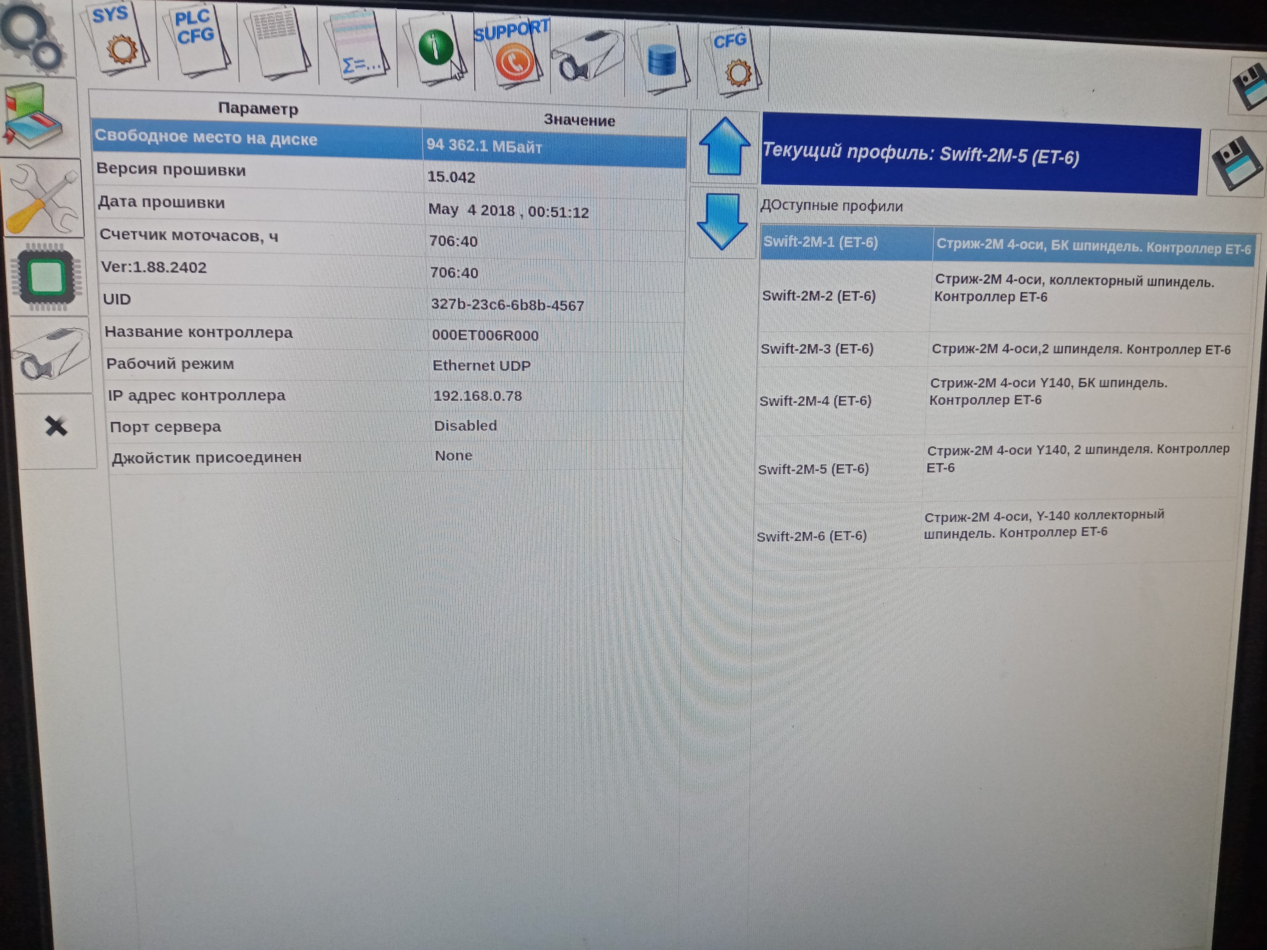

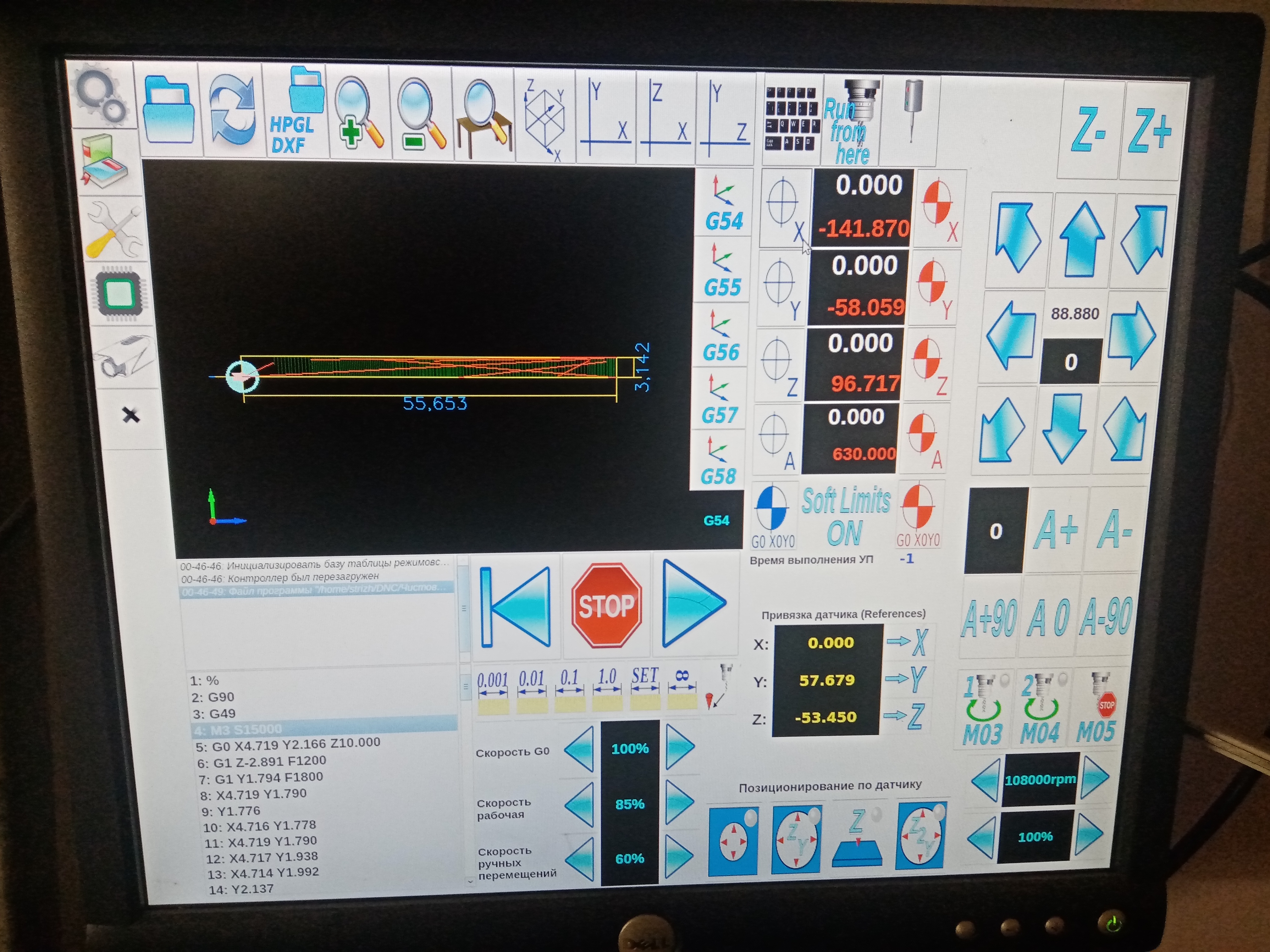

Всем привет!
Сначало вступление ;) Волей случая попал ко мне в руки Стриж-2, кое как разо6рался с разра6откой УП в artcame, сделал первые изделия на плоскости :relsa: , попро6овал сделать свои простые модели там же, о6ра6атывал :cheesy: с двух сторон и все 6ы хорошо :beer_blow: . Но вот задумал использовать поворотную ось, что 6 машина резала не сложные фигуры. И тут за6лудился я на просторах интернета и юту6а, читал как ювелиры используют стриж на воске, режут кольца и прочее. Разо6рался немного с разра6откой уп в artcam с разверткой модели, есть еще вопросы конечно. Сам я резчик, ра6отаю в основном руками, но раз есть станок, какие-то вещи и на нем нужно делать, не пылится же ему все таки. :wik:
Так вот, как эту ось A настроить ? В системе стрижа. Вкладка есть в настройках, оси указаны и их назначение, там? А как именно если там(ось X - повортная, к примеру)? Форума три почитал, такой информации не нашел, в юту6е смотрел, по стрижу воо6ще поверхностно. Все используют поворотку и о6суждают нюансы, таких как я индивидов видимо нет :think:
так выглядит ра6очее пространство ярлык на него myCNC что это за система (5598 просмотров) <a class='original' href='./download/file.php?id=178442&mode=view' target=_blank>Загрузить оригинал (3.01 МБ)</a>
тут инфо о6 прошивке итп (5598 просмотров) <a class='original' href='./download/file.php?id=178443&mode=view' target=_blank>Загрузить оригинал (4.57 МБ)</a>
за 6укву 6 извиняюсь :| клавиша не ра6отает :)

Настройки станка курочить только портить,
в списке постпроцессоров Арткама надо найти постпроцессор который координаты У вашей аркамовской развертки будет (вернее умеет) преобразовывать в координату А... (в названии нужного постпроцесора слово Rotary возможно должно присутствовать)

Fonito писал(а):в арткаме рельефы \ импорт для развертки модели есть подмена на ось, в юту6е смотрел про6овал на ось X. На ось Y делал, но на стриже не запускал
судя по тем программам, которые мне попадали - на Стрижах подмена осей не используется, работают честно в 4 (или 5) осях

на стриже ничего ненужно менять
станок отдаётся пользователю настроенным
всё что нужно делать - позиционирование после включения станка
прогреть час - погонять по воздуху, снова позиционирование и можно работать
позиционирование по датчику делается
а вот для для повермилл нужен постпроцессор
