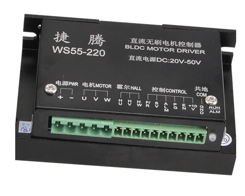

Доброго всем.
Заказал с Али вот такой бесщеточный шпиндель https://ru.aliexpress.com/item/32962099 ... 12305807.1.
Им можно управлять и крутилкой, а можно и через ШИМ подключить.
Сталкивался кто с такими?
Подскажите, какие параметры необходимо указать в степконфиге.

Выход 0-10 подать на драйвер. Начальную отладку оборотов сделать на новом тестовом конфиге через степконфиг, затем сравнить файлы и добавить нужные строки в рабочий (с бекапом, есс-но).

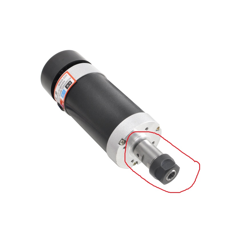

Покажите фотки ваших шпинделей, пожалуйста! Интересует как сделан шпиндель?
Это цельный вал или всё- таки на вал двигателя одет переходник с цанговым зажимом?

А- то по ссылке у продавца в лоте обе фотографии, а какой из них он пришлёт- фиг его знает.

Newengine писал(а):Покажите фотки ваших шпинделей, пожалуйста! Интересует как сделан шпиндель?
Есть 2 варианта - более распространен с наружной крыльчаткой вентилятора и явно насаженным патроном
У меня тот, что на 1-м фото - вентилятор спрятан в корпусе и патрон вроде выточен прямо на валу, но есть предположение, что и этот патрон насажен на вал, но в упор до самых обмоток. Передний подшипник вроде больше чем у 1-го варианта.
Лучше всего спросить у продавца на прямую. Если потом придет не-то - хоть оспорить можно будет.

Newengine писал(а):Интересует как сделан шпиндель?
В обоих случаях переходники с цангой. В первом случае цанга ER11 и более тонкий переходник, стопорный винт внутри за нижней крышкой шпинделя. Во втором случае цанга ER16, более толстый переходник, поэтому весь снаружи.
Newengine писал(а):А- то по ссылке у продавца в лоте обе фотографии, а какой из них он пришлёт- фиг его знает.
Зависит от того, что закажете, ER11 или ER16. Хотя запросто могут прислать и ER11 полностью с внешним переходником, таких тоже полно и картинка ничего не гарантирует.

Вот у этого китайца есть фотка ротора для 400W мотора.
https://www.aliexpress.com/item/3298253 ... 2e0eaBbbli
500W думаю собран так-же.
Передний подшипник должен быть больше, чем у других вариантов мотора

По указанной ссылке у китайца при выборе - шпиндель с новым (толстым) ротором на 30$ дороже, чем с тонким. Надо ухо держать востро, чтоб правильно выбрать ;). У китайцев еще то описание :thinking: .

Sergo67 писал(а):Выход 0-10 подать на драйвер.
это то понятно, только куда какой провод (0-10v) от контроллера (в первом сообщении под спойлером) к драйверу
546.jpg (15527 просмотров) <a class='original' href='./download/file.php?id=173162&sid=795cc94c4ed1db5f9804a046462c7483&mode=view' target=_blank>Загрузить оригинал (45.61 КБ)</a>
и как дальше в конфиге где что проставлять? Сейчас подключен через крутилку, шпиндель в крупные UVW. Нужно ли через 0-10v будет шпиндель переключать в клеммы HuHvHw?
Сообщения: 3310
Re: Подключение бесщеточного шпинделя
Slukka писал(а):только куда какой провод (0-10v) от контроллера (в первом сообщении под спойлером) к драйверу
в первом сообщении в ссылке на драйвер есть 0-10V схема подключения.

Slukka писал(а): Нужно ли через 0-10v будет шпиндель переключать в клеммы HuHvHw?
Ни в коем случае!
Это клемы для датчиков Холла, у тех моторов , где они есть

Спасибо за ответы, значит провода шпинделя остаются на месте, 0-10V идет на GND и SV. Осталось с конфигом разобраться, в выходные попробую.
