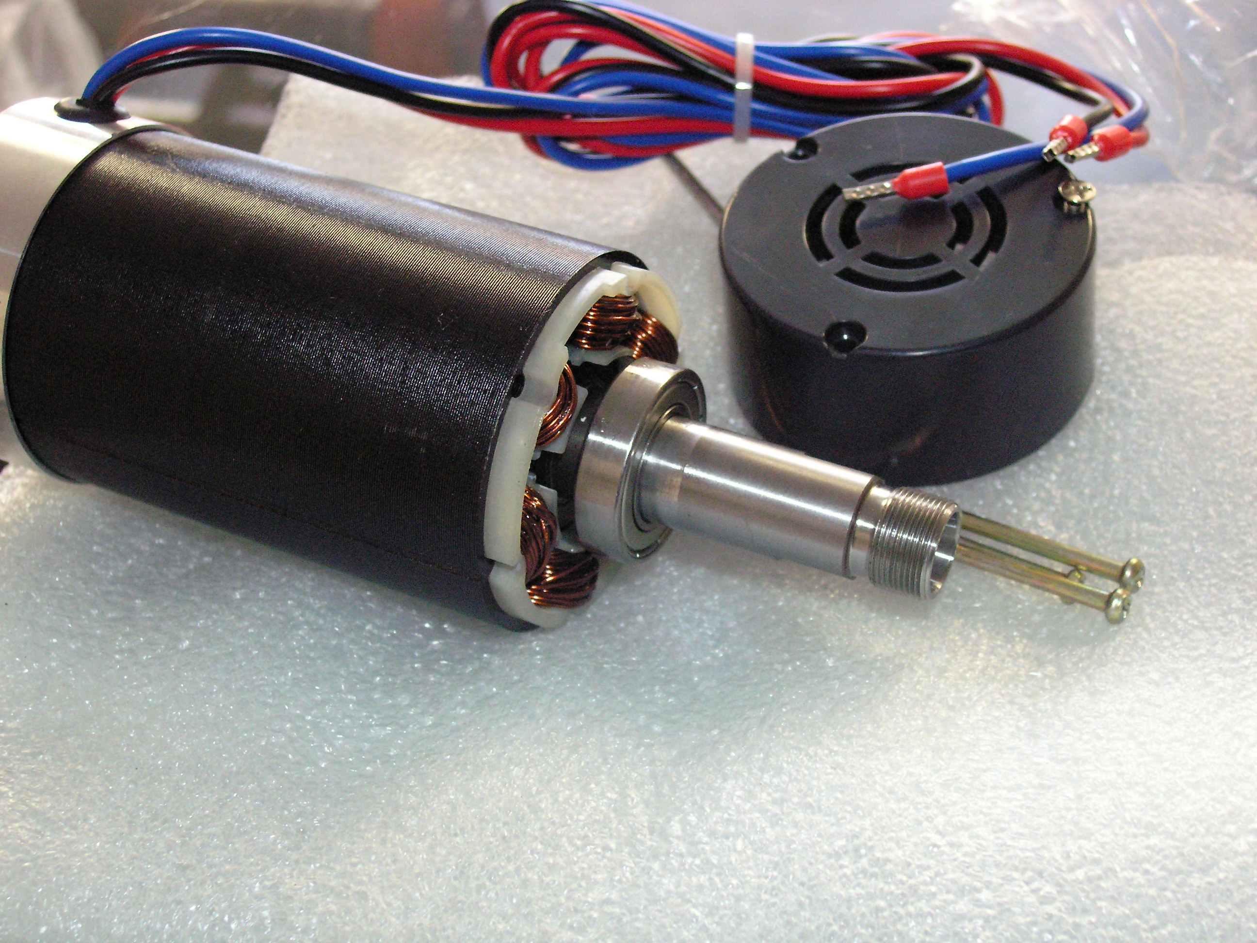

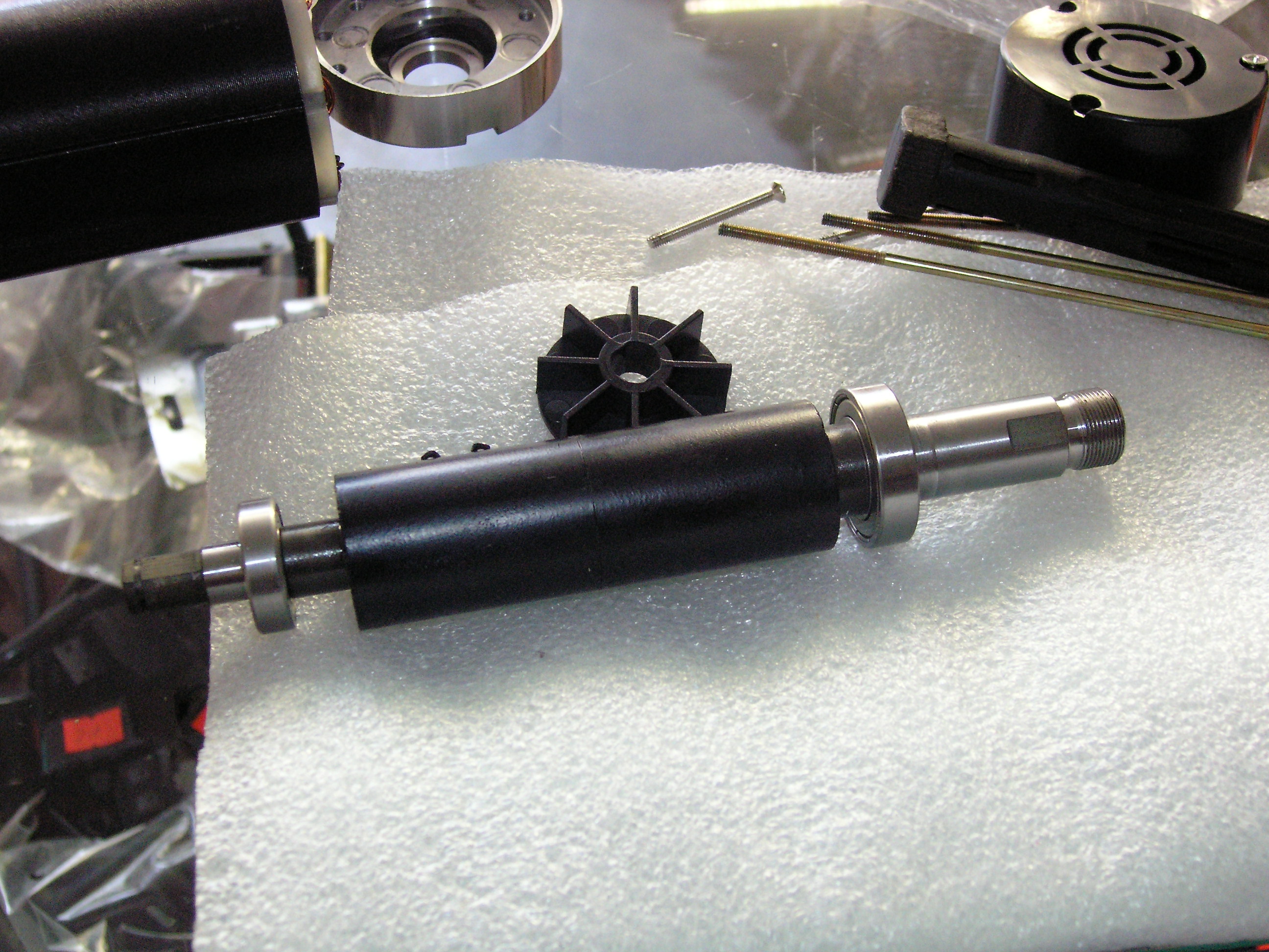

...не дождался ответа, разобрал шпиндель. Малость он клинил при вращении от руки. Как выяснилось, во внутрь мотора попал пенопластовый шарик от упаковки.
P1014579.JPG (18297 просмотров) <a class='original' href='./download/file.php?id=177765&sid=9664416d99b3ba9e7018b55f1f857fcd&mode=view' target=_blank>Загрузить оригинал (1.06 МБ)</a>
P1014580.JPG (18297 просмотров) <a class='original' href='./download/file.php?id=177766&sid=9664416d99b3ba9e7018b55f1f857fcd&mode=view' target=_blank>Загрузить оригинал (1.04 МБ)</a>
Как видим, шпиндель цельный, это радует! Добавлю смазки в подшипники и соберу назад.

Если еще не собрали, сфоткайте поближе как сделана рередняя крышка.
Какая посадка у подшипника? на вал и в корпус? туго сидит?
Видны-ли на роторе следы баллансировки?
За своим шпинделем заметил повышение шума после прогрева. Есть жедание рассверлить слегка крепежные отверстия для лучшего охлаждения.
поток воздуха явно слабоват.
... Чисто теоретически выточив новую крышку можно поставить дуплексные подшипники и из мотора получится ШПИНДЕЛЬ...

calabr писал(а):Если еще не собрали, сфоткайте поближе как сделана рередняя крышка.
уже собрал, но на фотке крышку немного видно. Смущает, что не продумана вентиляция: в задней крышке несколько отверстий М4, в передней тоже, и через эти "отверстия" должен как-то проходить воздух нагнетаемый крыльчаткой...
Подшипники на валу сидят с натягом, в крышках скользящая посадка (снимаются лгко). В передней крышке находится пружинная шайба, поджимает весь вал к верху.
P1014580.JPG (18196 просмотров) <a class='original' href='./download/file.php?id=178145&sid=9664416d99b3ba9e7018b55f1f857fcd&mode=view' target=_blank>Загрузить оригинал (250.9 КБ)</a>
Следов балансировки на роторе нет.

У меня задний подшипник сидит в крестовине - я пластик снимал для ознакомления. Там окна в палец размером, а вот передняя такая же.

Сообщение Serg_PS »
Newengine писал(а):уже собрал
Если возможно, подскажите номера подшипников вашего шпинделя.
Newengine
Сообщения: 259
Репутация: 25
Настоящее имя: Станислав
Re: Подключение бесщеточного шпинделя
Сообщение Newengine »
Serg_PS писал(а):номера подшипников вашего шпинделя.
Задний подшипник 6900 (ф10хф22х6мм), передний подшипний засекречен производителем, без номера, ф15хф28х7мм.

Newengine писал(а):без номера, ф15хф28х7мм.
6902 получается. Не думаю, что там что-то особенное.
