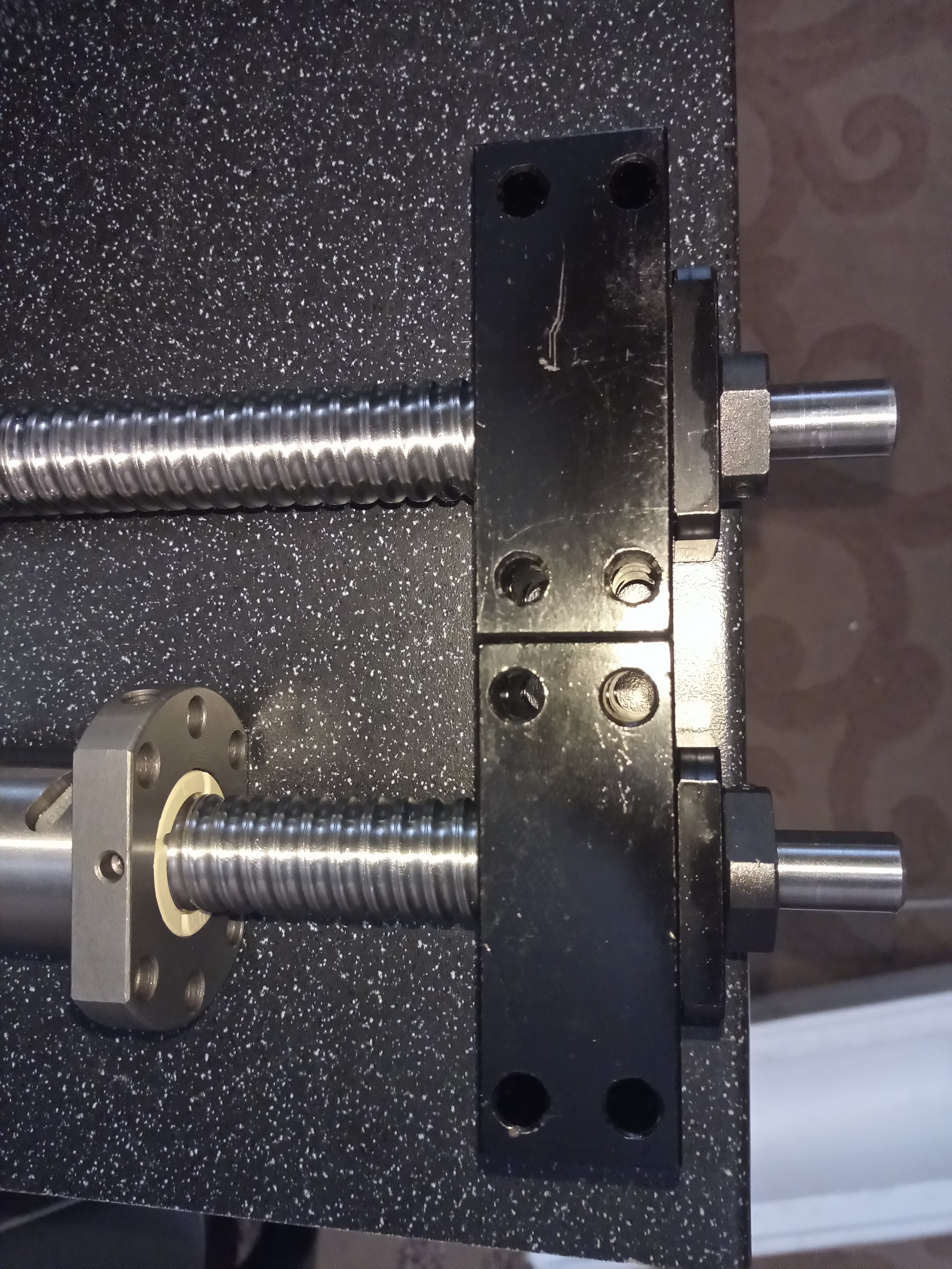

Мне пришла одна опора ВК15 с крепёжными отверстиями расположенными не перпендикулярно оси швп, а под углом.
Пишу в поднебесную: что за херня? :pssdoff:
Ответ: Попробуйте так поставить! :)
Отвечаю: вы что, совсем :idiot: , угол градусов 5 :lol:
Слёзно пообещали заменить, но тут коровавирус, стоплогистика, и пятое и десятое. Разочарован

Про 5 конечно загнул, там градуса 2, но это ничего не меняет. Вот фотку нашёл. Причём все нормальные, а эта как "в семье не без урода"
IMG_20200214_224552.jpg (6230 просмотров) <a class='original' href='./download/file.php?id=178103&mode=view' target=_blank>Загрузить оригинал (5.02 МБ)</a>
