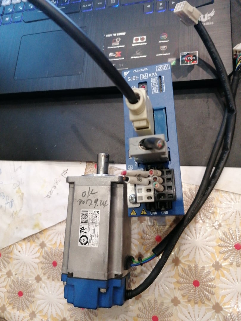

Кстати вот сервы. Урезанные, но я не жалуюсь, а очень даже радуюсь. 3 комплекта, пока думаю как и где шкивы растачивать в москве если денег 0. Готов за работу (расточка с 8 до 12мм (примерно) + нарезка шпонпаза в шкивах + шпонка, 3 шкива) отдать б/у шаговик с драйвером: NEMA23 3N.m + LEADSHINE M542C наработка у него меньше месяца в односменном режиме. :headphones:
