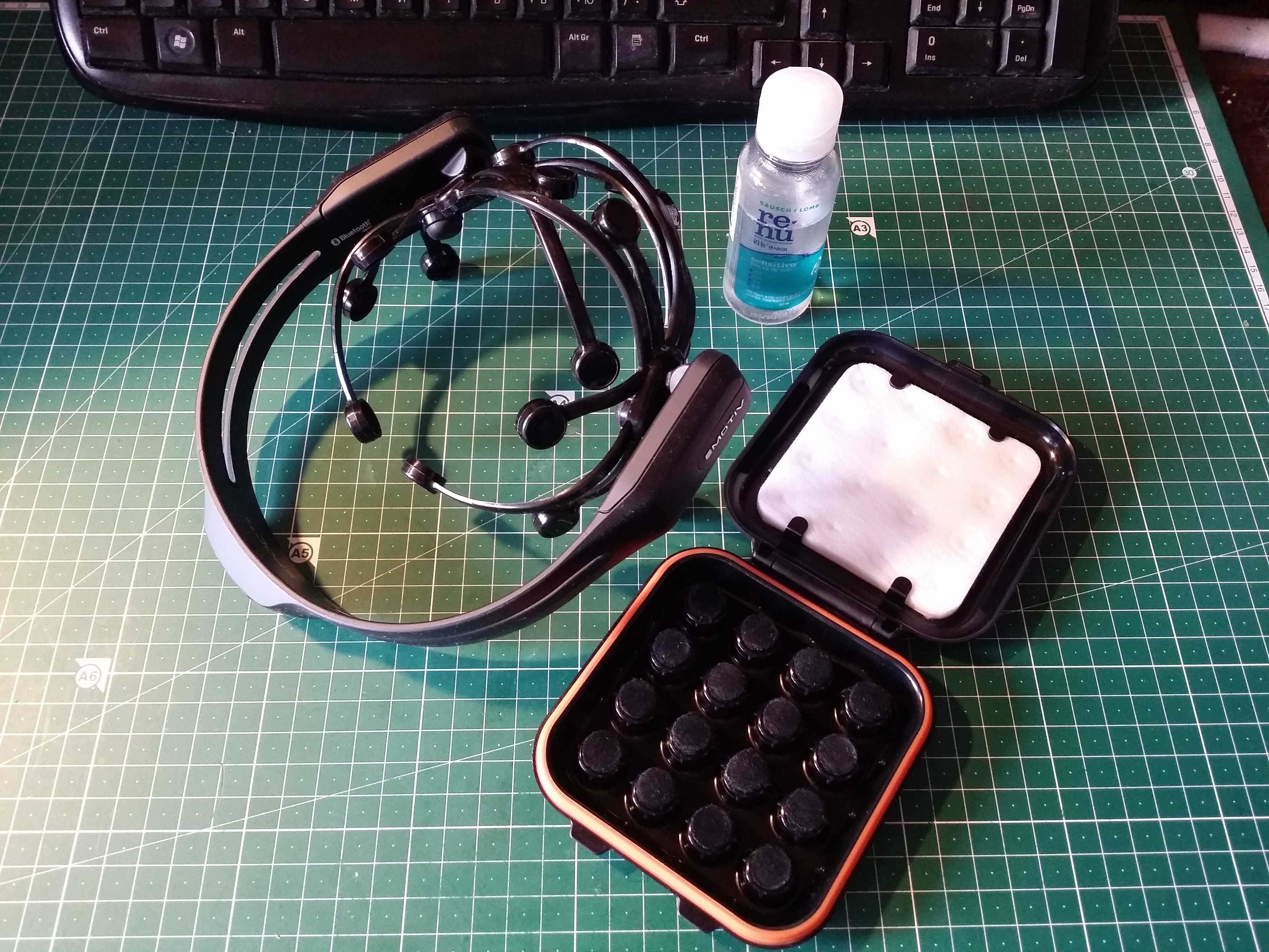

Кто-то знаком с нейротехнологиями Emotiv? (оф. сфйт скудноват...)
Я так понимаю, что в бесплатном софте использовать функционал EPOC+ по максимуму не реально. Там аж 14 каналов, а настройки гироскопа так и не нашел в Лайт версии софта.
Мне интересно управление техникой, роботами, манипуляторами, клавиатурой, тот же 3д софт, и прочее...
Такое дорогое неполноценное устройство получается. А дополнительно платить за ежемесячную подписку как-то нет желаний.
Это как драйвер и софт на 3д мышь. Купил раз и пользуйся на здоровье.
Реально ли как-то решить вопрос, или возвращать деньги обратно?
А то там какие-то сервера, логины, пароли вводить, стороннего ПО куча...
И по идее интернет нужен, что бы всё работало... (поверхностно ознакомился)
Пожалуйста подскажите, кто в теме. Или дайте контакт того человека, кто мог бы за пару минут объяснить, что да как. (дебри уже как- то сам попытаюсь освоить)

Мне интересно, как всё выше описанное можно организовать.
Я же то насмотрелся видеороликов, как "всё круто" работает, как можно игрой управлять и разными роботами.
А с тех про столько изменений, что фиг разберешься.
Хотя бы знать, как можно использовать входящий сигнал с гарнитуры не пользуясь оф. софтом. (своим, или сторонним)
А то получается что за эти деньги проще парочку китайских сенсоров купить, объединить и написать свой алгоритм...

Что удалось узнать про эту компанию то,что для самоделок это самый подходящий...
Обучил, потренировался и вывел значения из программы в нужный сигнал.
Хотя информация могла устареть.
Повторюсь, функционал самого устройства подходит (14 каналов), а софт не совсем...

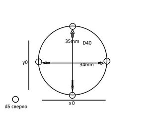

Камрады, помогите советом - куда копать, уже все нервы посадил себе...
Дано - окружность диаметром 40мм на ней сидят 4 отверстия крест накрест по осям х.у. диаметр сверла 5мм, итого между готовыми отверстиями по одной оси штанген должен намерять ровно 35мм, по оси у всё чётко, 35мм а по оси ч 34мм...ушёл миллиметр! и так всегда,ну очевидно что надо сделать тесты, ну я погонял станок по всем осям на долгих прогах в холостую по всем осям и он возвращается в индикатор всегда, погрешность 2 сотки, и с рабочим шпинделем и без, и по диаганалям и по прямым участкам, и на низких и на обычных скоростях. но стоит мне задать прогу на этот чёртов круг как он промахивается по оси х на 1мм!!! дело не в уп, я и руками координаты вбивал, всё одно - минус миллиметр. Ну стал грешить на муфты, проверил всю механику - всё отлично... просто уже не знаю куда копать, это не наводки, не муфта, не мач и не комп.. прилагаю схему для наглядности

глянуть бы G код :)

G00 G49 G40.1 G17 G80 G50 G90
G21
(Standard Drill )
M6 T30
M03 S10000
G01 X-0.0000 Y20.0000 Z6.0000
G83 X-0.0000 Y20.0000 Z-12.0000 R2.5000 Q5. F150.0
G80
G01 X-20.0000 Y0.0000 Z6.0000
G83 X-20.0000 Y0.0000 Z-12.0000 R2.5000 Q5. F150.0
G80
G01 X0.0000 Y-20.0000 Z6.0000
G83 X0.0000 Y-20.0000 Z-12.0000 R2.5000 Q5. F150.0
G80
G01 X20.0000 Y0.0000 Z6.0000
G83 X20.0000 Y0.0000 Z-12.0000 R2.5000 Q5. F150.0
G80
G01 Z6.0000
M5 M9
M30
но это всё фигня, вручную если вбивать очень упрощённо 4 команды -
x0y0 - встали в центр
y-20 \ встал и кнопками сверлю вручную вниз, поднимаю
y20 - перекатились на 40мм и опять руками, и так ещё по одной оси, так-же выходит ошибка 0.5-1мм

vestkot писал(а):так-же выходит ошибка 0.5-1мм
Если не ровно на 1мм, а каждый раз по-разному, это проблема механики/сверла в момент сверления. Тупо отгибает или уводит механикой станка.

Шаги на мм правильно выставлены?

А если задать Y100 и померить линейкой сколько в реале проезжает, 100мм ли. Если 100мм, то задать Y-50, потом Y50 (с переходом через 0 и сменой вращения), если не 100мм ищите люфты в гайке/опорах винта и т.д.
P.S. хотелось бы на фото станка глянуть ;) (может вал сидит без опор просто на шаговике и люфтит вместе с валом движка)

само собой
xvovanx писал(а): если задать Y100 и померить линейкой сколько в реале проезжает, 100мм ли. Если 100мм, то задать Y-50, потом Y50 (с переходом через 0 и сменой вращения), если не 100мм ищите люфты в гайке/опорах винта и т.д.
P.S. хотелось бы на фото станка глянуть (может вал сидит без опор просто на шаговике и люфтит вместе с валом движка)
и индикатором мерил и штангель зажимал, чётко ходит, ну мёртвый ход 1.5 сотки, но это понятное дело у меня Может ли это быть вызвано тем, что в подшипнике опоры швп могла сломаться распорка шариков? был как-то хруст, потом пропал, было мнение что распорка приказала долго жить.
Ага, всем спасибо, проблема была найдена при ближайшем рассмотрении - лопнула крышка опоры швп, конечно странное явление, раньше был небольшой перекос оси из-за неправильно закрученного китайцами вала шаговика, перекрутив винты крест накрест, перекос ушёл, а вот последствия, по видимому остались) всем спасибо за старания в поиске ответа)

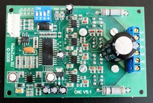

Здравствуйте! Попались такие драйвера. Даром. Кто нибудь может про них рассказать, стоит ли с ними связываться. На сайт производителя заходил ничего не понял.

tehnic писал(а):На сайт производителя заходил ничего не понял.
Сайт производителя тут Нужно выяснить какая там прошивка коммерческая или та что на шару на сайте.На шару микро шаг 1,1/2,1/4 питание контролера 24-48 вольт. Контроллер биполярного шагового двигателя,максимальный ток до 6,5 ампер.

Стоит ли с драйвером связываться или есть лучше, современней ну и т.д и т.п.?
