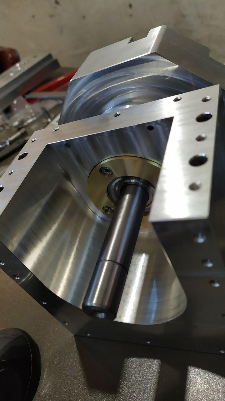

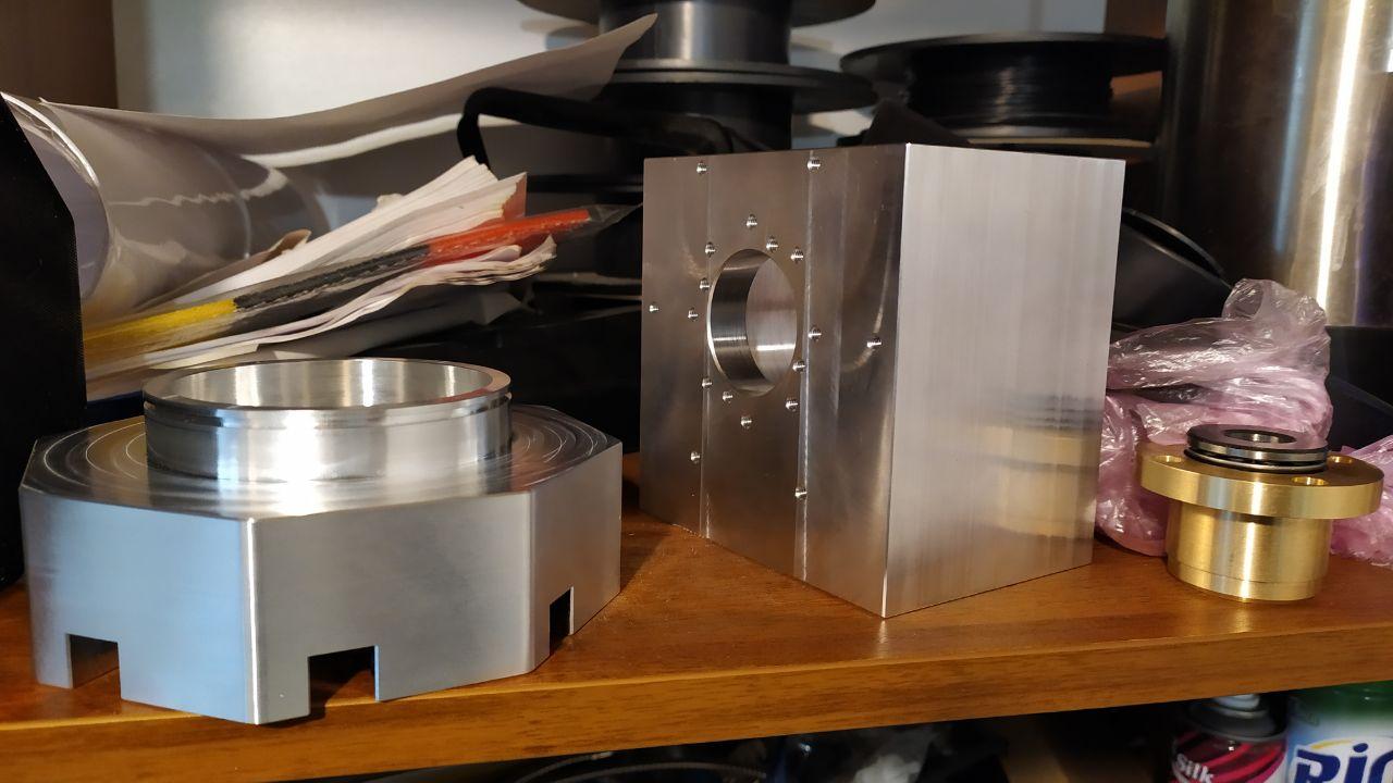

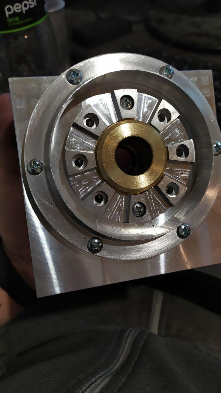

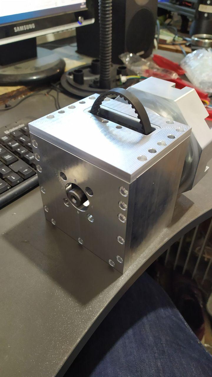

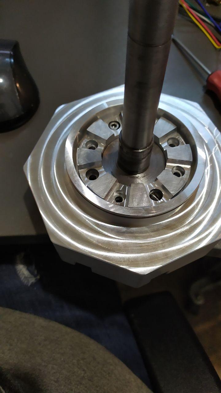

уже от пневмы отказался, будет крутить nema17 с платой от пропуска шагов(для 3D принтеров такие продают, на дельте у меня стоят, вещь)
а так...вот скоро доделаю, зацепления Хирта
IMG_20200307_142005.jpg (10807 просмотров) <a class='original' href='./download/file.php?id=177811&mode=view' target=_blank>Загрузить оригинал (3.9 МБ)</a>
IMG_20200307_164142_1.jpg (10807 просмотров) <a class='original' href='./download/file.php?id=177812&mode=view' target=_blank>Загрузить оригинал (2.63 МБ)</a>

Чем зубчики делаешь? Муфта из стали будет?

nik1 писал(а):Чем зубчики делаешь? Муфта из стали будет?
планировалось из стали, пока не нашел кто за вменяемую цену может сделать, сам из стали с заданной чистотой и точностью не смогу сделать, поэтому для пробы будут из в95+знакомый оружейщик сделает какое то анодирование крутое, очень износостойкое.
По хорошему эти зубчики нужно профилешлифовкой делать, но что есть то есть.

inFamous писал(а):а так...вот скоро доделаю, зацепления Хирта
ОГОНЬ! Чем-то обработал детали? Стеклянной крошкой отпесочил?
нет, заказал на ОЦ, из под фрезы такая поверхность, на корпусе отлично, сверху на револьверке все таки видно на плоскости проходы от фрезы, но они даже пальцем не ощущаются.

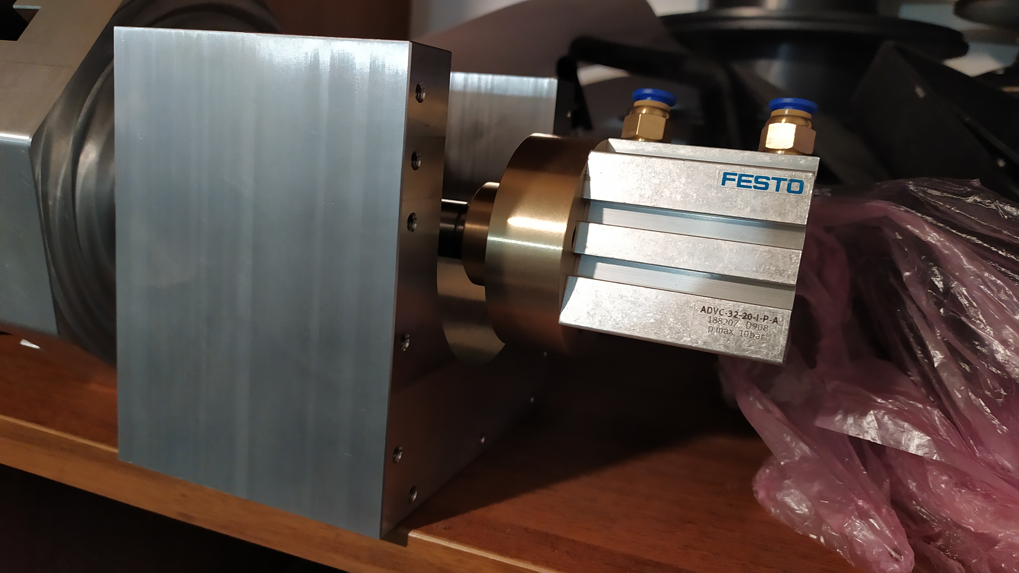

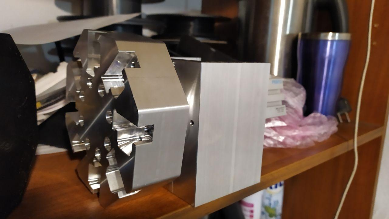

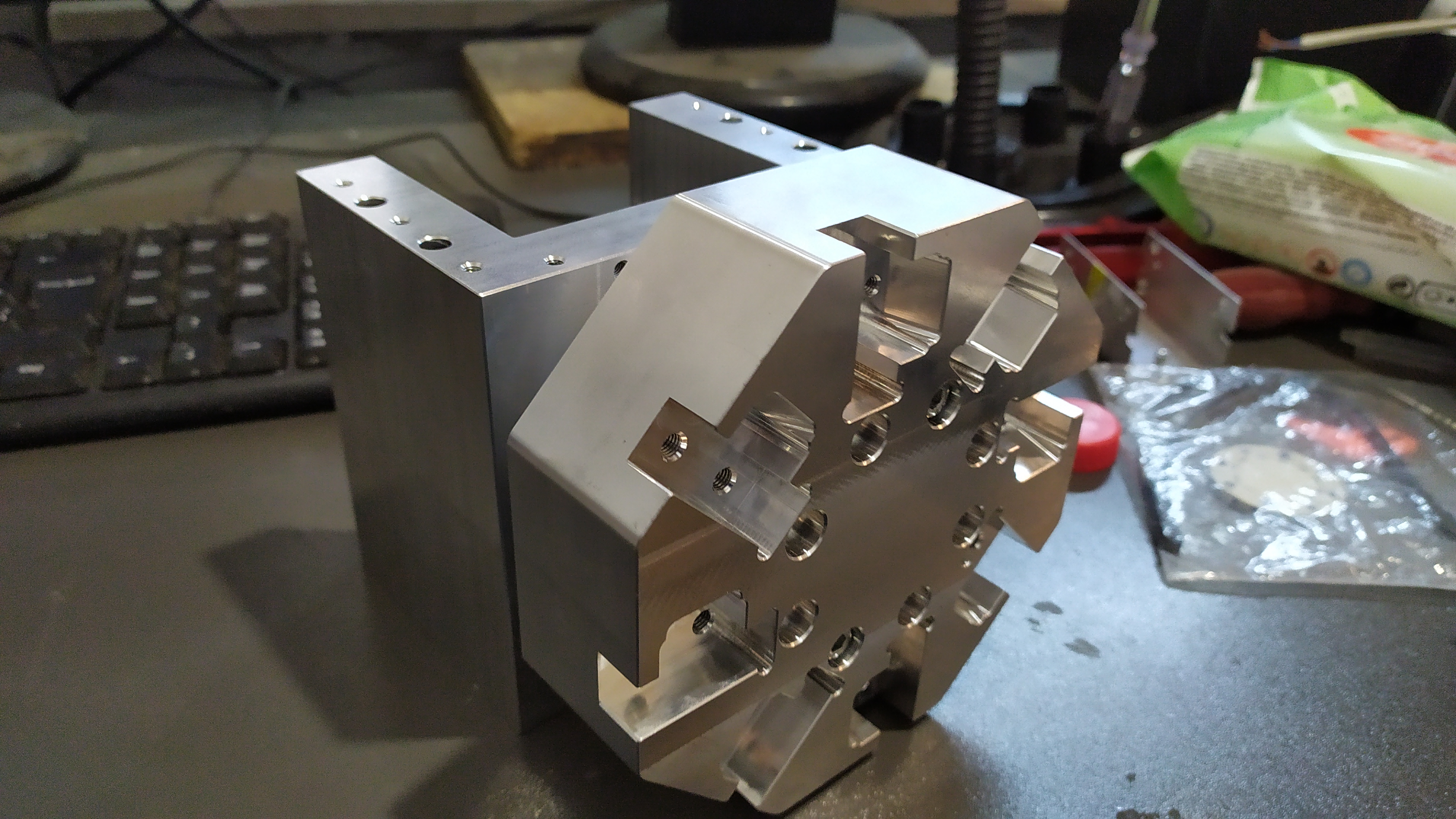

Вот пара фоток чтоб было понятно, всё таки чисто фрезерка
photo_2020-03-06_16-57-53.jpg (10767 просмотров) <a class='original' href='./download/file.php?id=177823&mode=view' target=_blank>Загрузить оригинал (95.76 КБ)</a>
photo_2020-03-07_16-45-04.jpg (10767 просмотров) <a class='original' href='./download/file.php?id=177824&mode=view' target=_blank>Загрузить оригинал (72.11 КБ)</a>
photo_2020-03-07_14-20-16.jpg (10767 просмотров) <a class='original' href='./download/file.php?id=177825&mode=view' target=_blank>Загрузить оригинал (87.38 КБ)</a>

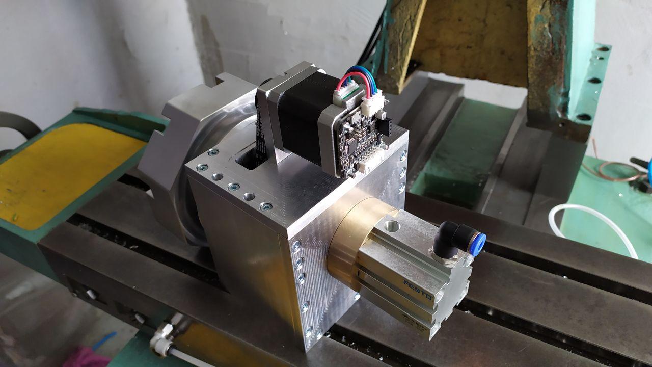

Почти готово, жду только крепёж
photo_2020-03-26_08-40-57.jpg (10100 просмотров) <a class='original' href='./download/file.php?id=179022&mode=view' target=_blank>Загрузить оригинал (99.37 КБ)</a>
photo_2020-03-23_10-26-29.jpg (10100 просмотров) <a class='original' href='./download/file.php?id=179023&mode=view' target=_blank>Загрузить оригинал (86.27 КБ)</a>
photo_2020-03-23_10-26-30.jpg (10100 просмотров) <a class='original' href='./download/file.php?id=179024&mode=view' target=_blank>Загрузить оригинал (101.11 КБ)</a>
А что за плата такая?
https://aliexpress.ru/item/32917408111. ... 33edH77eD3

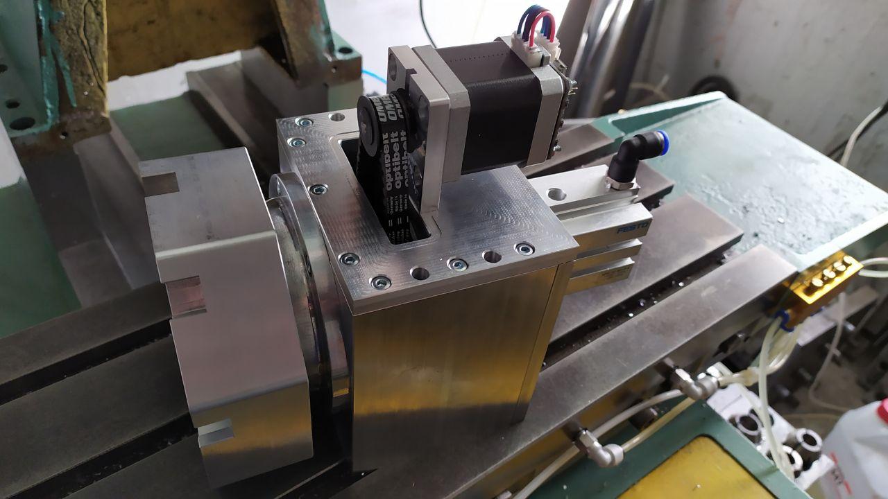

Собственно только кожух допечатать да к станку подрубить осталось....для этого поперечку надо слегка пообгрызать, да подключить.
photo_2020-03-28_16-40-57.jpg (9849 просмотров) <a class='original' href='./download/file.php?id=179140&mode=view' target=_blank>Загрузить оригинал (94.32 КБ)</a>
photo_2020-03-28_16-40-53.jpg (9849 просмотров) <a class='original' href='./download/file.php?id=179141&mode=view' target=_blank>Загрузить оригинал (97.88 КБ)</a>

Дроссель на обратку ставить будеш?чтоб не так сильно громко было,
сеичас тоже делаю на подобия твоего,осталось резцодержатель доделать и
пневматический цилиндер,подходящего не нашол,куча на работе валяется,или
большые,или маленькие
Ставить буду один датчик на хоме,вместо шагового серво,какой стойкой хочеш управлять?
есть макро под Мач,могу поделится.
