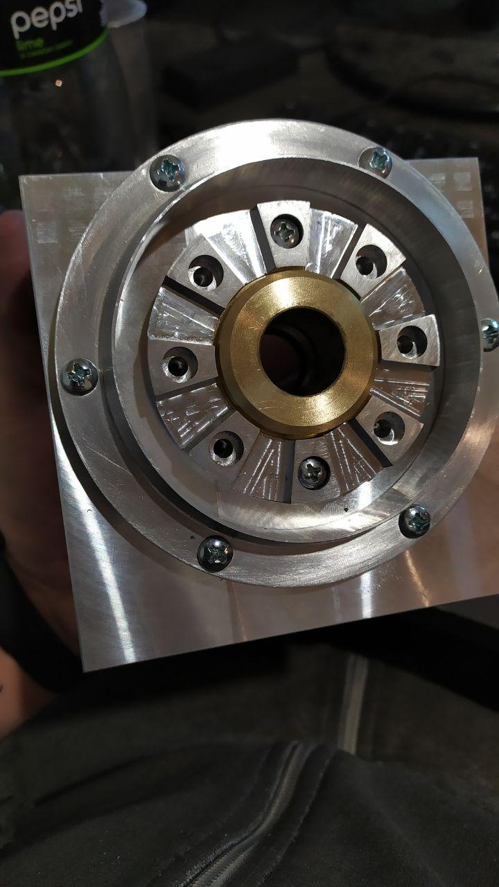

Допустим со способом фиксации все понятно. Но как в том видео они только воздухом прокручивают на одну позицию револьвер?

Сообщение Kupfershcmidt »
inFamous, как вариант копирный паз и подвижный сухарь. Каждый раз на один шаг поворачивается при движении вперёд.

inFamous писал(а):Допустим со способом фиксации все понятно. Но как в том видео они только воздухом прокручивают на одну позицию револьвер?
Вам такой вариант не нужен, это каменный век. Башка должна крутиться в любую сторону и быстро. Думайте в сторону зацепления Хирта. Возьмите за образец голову от 16б16т1, на нее подробный чертеж есть в паспорте на станок.

уже от пневмы отказался, будет крутить nema17 с платой от пропуска шагов(для 3D принтеров такие продают, на дельте у меня стоят, вещь)
а так...вот скоро доделаю, зацепления Хирта

Re: Токарный Tytan 500 в ЧПУ
Чем зубчики делаешь? Муфта из стали будет?

nik1 писал(а):Чем зубчики делаешь? Муфта из стали будет?
планировалось из стали, пока не нашел кто за вменяемую цену может сделать, сам из стали с заданной чистотой и точностью не смогу сделать, поэтому для пробы будут из в95+знакомый оружейщик сделает какое то анодирование крутое, очень износостойкое.
По хорошему эти зубчики нужно профилешлифовкой делать, но что есть то есть.

inFamous писал(а):а так...вот скоро доделаю, зацепления Хирта
ОГОНЬ! Чем-то обработал детали? Стеклянной крошкой отпесочил?
нет, заказал на ОЦ, из под фрезы такая поверхность, на корпусе отлично, сверху на револьверке все таки видно на плоскости проходы от фрезы, но они даже пальцем не ощущаются.

Вот пара фоток чтоб было понятно, всё таки чисто фрезерка

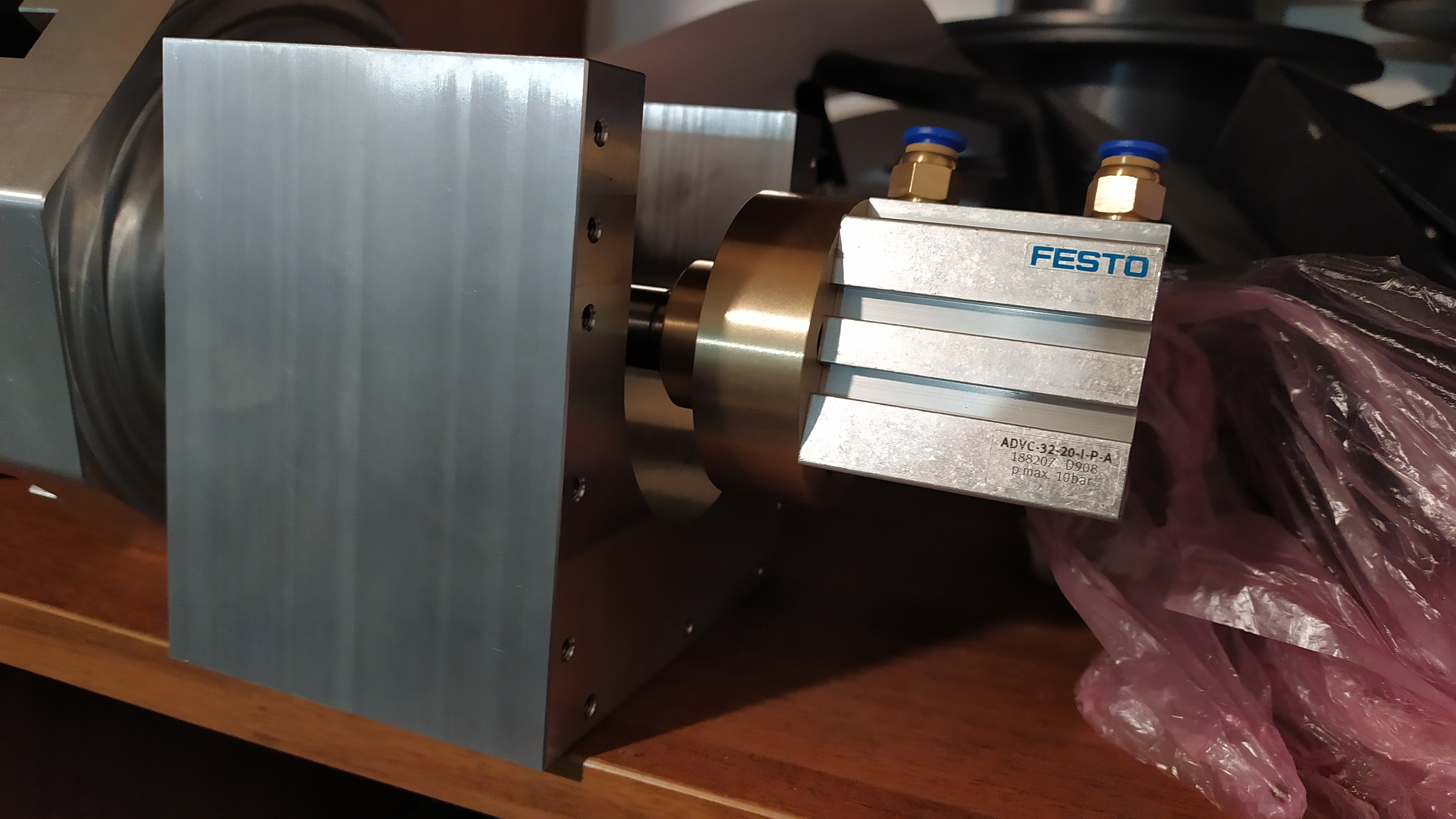

Почти готово, жду только крепёж

Собственно только кожух допечатать да к станку подрубить осталось....для этого поперечку надо слегка пообгрызать, да подключить.

Дроссель на обратку ставить будеш?чтоб не так сильно громко было,
сеичас тоже делаю на подобия твоего,осталось резцодержатель доделать и
пневматический цилиндер,подходящего не нашол,куча на работе валяется,или
большые,или маленькие
Ставить буду один датчик на хоме,вместо шагового серво,какой стойкой хочеш управлять?
