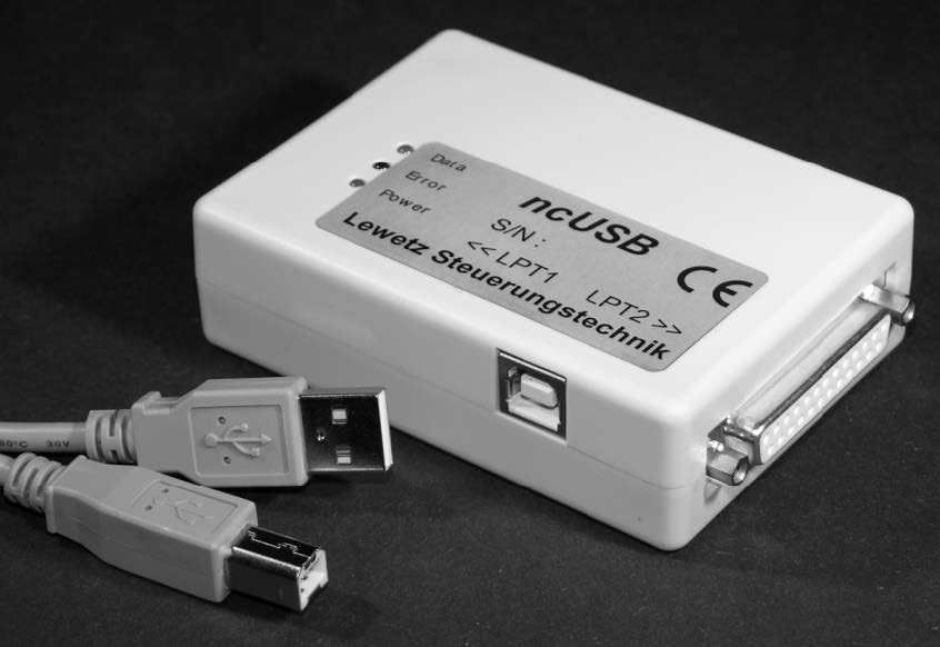

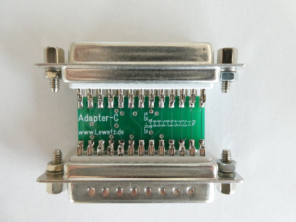

Здравствуйте Юрий. Может помните я обращался с вопросом по по поводу win pc nc usb https://www.lewetz.de/en/products/winpc-nc/winusb и совместной работе этой программы и вашей платы. Вообщем заказали из Германии её и всё заработало в принципе через нехитрый переходник - движки, концевики, хоуминг и т.д. - всё работает корректно ничего вообще не меняли по сравнению с матчем - программа проста в настройке, работает через usb на любой операционке, есть необходимые функции для раскроечных плоттерах с тангенциальным поворотом и для флюгерного ножа функции оффсета, замыкание контура, режет dxf и hpgl файлы сразу без создания УП в сторонних программах - что и требовалось и т.д - всё что нужно - это я так к слову. Но есть проблема - нож у нас работал без движка оси z на маче - просто пины z назначили на реле и нож пневматикой опускался - стеклорез с тангенциальным поворотом. Здесь же нельзя поменять пины dir и step осей как на маче на реле или другой - они забиты железно. Но ещё дело в том что при подключении реле постоянно замкнуты. Мы попробывали подать сигнал dir оси z поменяв распиновку в переходнике и направив с пина оси z на 16 пин реле. И сигнал отрабатывает но работает не так как надо - реле постоянно замкнуто(к слову на плате включён режим enable)и размыкается на краткий миг при изменении направления движения оси z - а надо чтобы было как в матче - реле разомкнуто и только при подаче сигнала опускания оси z реле замыкается и нож опускается и реле замкнуто постоянно пока ось опускается и опущена и размыкается когда нож поднимается при подаче сигнала поднятия оси z - но это в маче где просто пины оси назначили на реле. Может есть способ снятия сигнала с оси z после прохождения сигнала уже с выхода stepmastera и передачи его на реле? Насколько я понимаю напрямую так делать нельзя?
переходник (4814 просмотров) <a class='original' href='./download/file.php?id=176515&mode=view' target=_blank>Загрузить оригинал (176.64 КБ)</a>
переходник
AdapterCe.jpg (4814 просмотров) <a class='original' href='./download/file.php?id=176517&mode=view' target=_blank>Загрузить оригинал (34.51 КБ)</a>
ncUSB.jpg (4814 просмотров) <a class='original' href='./download/file.php?id=176518&mode=view' target=_blank>Загрузить оригинал (40.62 КБ)</a>

manyakNT писал(а):Здравствуйте Юрий.
Ошибся. Извините. Конечно же Михаил Юров.
Re: StepMaster ver 2.5
Сложный вопрос. Простых решений как-то в голову не приходит.
Можно попробовать взять сигнал с выхода Dir соответствующей оси СтепМастера, Но нет никаких гарантий, что состояние выхода всегда будет соответствовать последнему направлению движения. Тут зависит от многих факторов. От скорости, ускорения, пройденной дистанции от степени сглаживания и множителя частоты на плате. Попробовать можно, конечно,.. но плохо работать, когда нет уверенности в стабильности решения.
Либо делать какой-то свой электронный блок. Либо использовать небольшой дополнительный шаговый драйвер и мотор, которые будут управлять пневматическим приводом.

michael-yurov писал(а):"Напрямую" - это как?
Как раз напрямую с порта выхода сигнала dir оси z. Так и сделали на реле с опторазвязкой на 5 вольт. Всё работает как надо.
michael-yurov писал(а):Но нет никаких гарантий, что состояние выхода всегда будет соответствовать последнему направлению движения.
Всё настроил. Всё соответствует. Вообщем подтверждаю - stepmaster работает с usb контролером WinPC-NC USB. Вообщем попросили и я подключил два станка к одному компу - один для резки плёнки с флюгерным ножом на маче и дешманской интерфейсной платой китайской через lpt и стеклорезом с тангенциальным поворотом через usb и вашу плату. Освободившейся комп перекинули на другой проект. Полёт нормальный.
