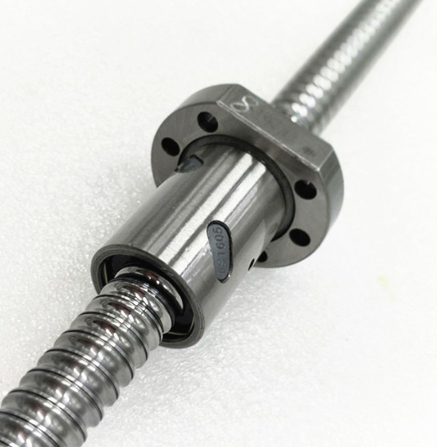

Курдль писал(а):Мне кажется, что из всех владельцев 1310 никто больше меня не заморочился с его апгрейдом. :/
А вот такую шариковую гайку не рассматривал к установке? Есть ли они нужных параметров под наши валы? И есть ли смысл в замене латунных на эти?...

igor_kovchegin писал(а):А вот такую шариковую гайку не рассматривал к установке? Есть ли они нужных параметров под наши валы? И есть ли смысл в замене латунных на эти?...
Привет!
Рассматривал. Минимальный диаметр вала, что я нашел - 12 мм.
А размер "гайки" такой, что без глобальной переделки стола её не установить.
Когда я узнал, что у ШВП тоже бывает люфт, сопоставимый с люфтом Т-винта, потерял к ним интерес.
knifemaker
Сообщения: 173
Зарегистрирован: 27 сен 2019, 22:10
Репутация: 7
Настоящее имя: алексей юрьевич
Сообщение knifemaker »
постараюсь вернуть интерес обратно:
главное отличие ШВП от обычной гайки - принципиально другой КПД.
80—90 процентов вместо в лучшем случае 30 у трапеции.

knifemaker писал(а):главное отличие ШВП от обычной гайки - принципиально другой КПД.
Не верю! (с)таниславский :)
Вы хотите сказать, что 70% энергии ШД уходит на нагрев узлов движения?!!
Это не помещается в мой скудный мосх :)
Но даже если каким-то чудом это действительно так, то мне не очень жалко электроэнергии на доп. обогрев пространства.
Не настолько, чтобы я затеял еще одну переделку станка, которая с моей точки зрения весьма трудозатратна :(

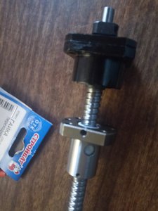

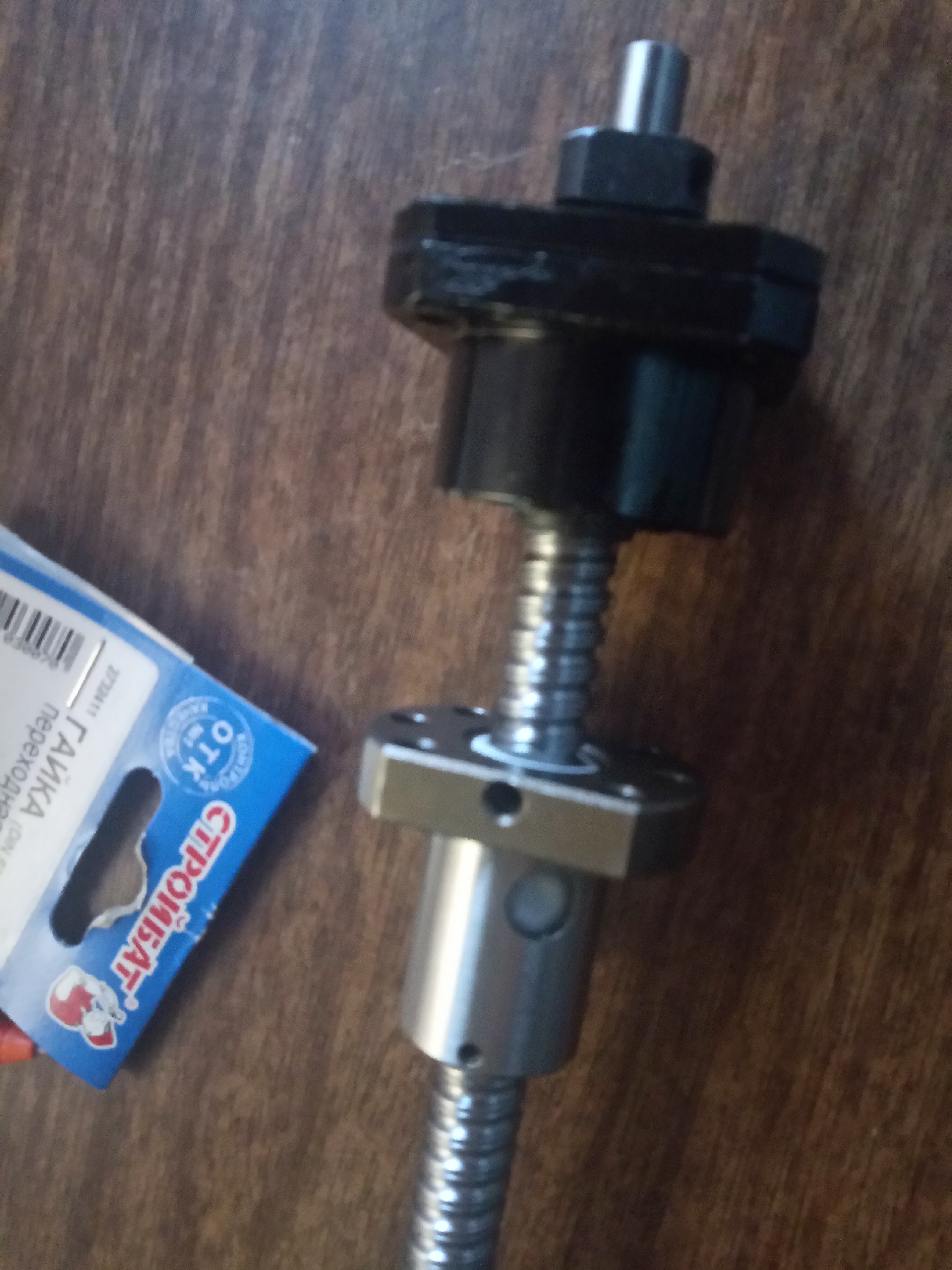

С ШВП действительно засада, алиэкспрессные судя по отзывам люфтят, подклинивают, еще и стираются быстро, а более менее нормальные уже бабок стоят приличных, чуть ли не как весь станок типа 1310 или 1419 и прочие.
Курдль
Сообщения: 2174
Репутация: 282
Откуда: Msk
Сообщение Курдль »
mamba писал(а):С ШВП действительно засада, алиэкспрессные судя по отзывам люфтят, подклинивают, еще и стираются быстро, а более менее нормальные уже бабок стоят приличных, чуть ли не как весь станок типа 1310 или 1419 и прочие.
Единственная причина, благодаря которой я грезил о ШВП - это отсутствие люфта (как оказалось - мнимое).
Отдельно покупать валы - это значит заморочиться еще и с муфтами, подшипниками и т.п.
Я нашел интегрированные с ШД, но это не отменяет геморроя с выходным подшипником и маховиком: https://aliexpress.ru/item/32937764146.html

Сообщение HeavyToshik »
Вот 1204. Китайская. Люфта нет . Но и в работе с нагрузкой ещё не была :hehehe:
