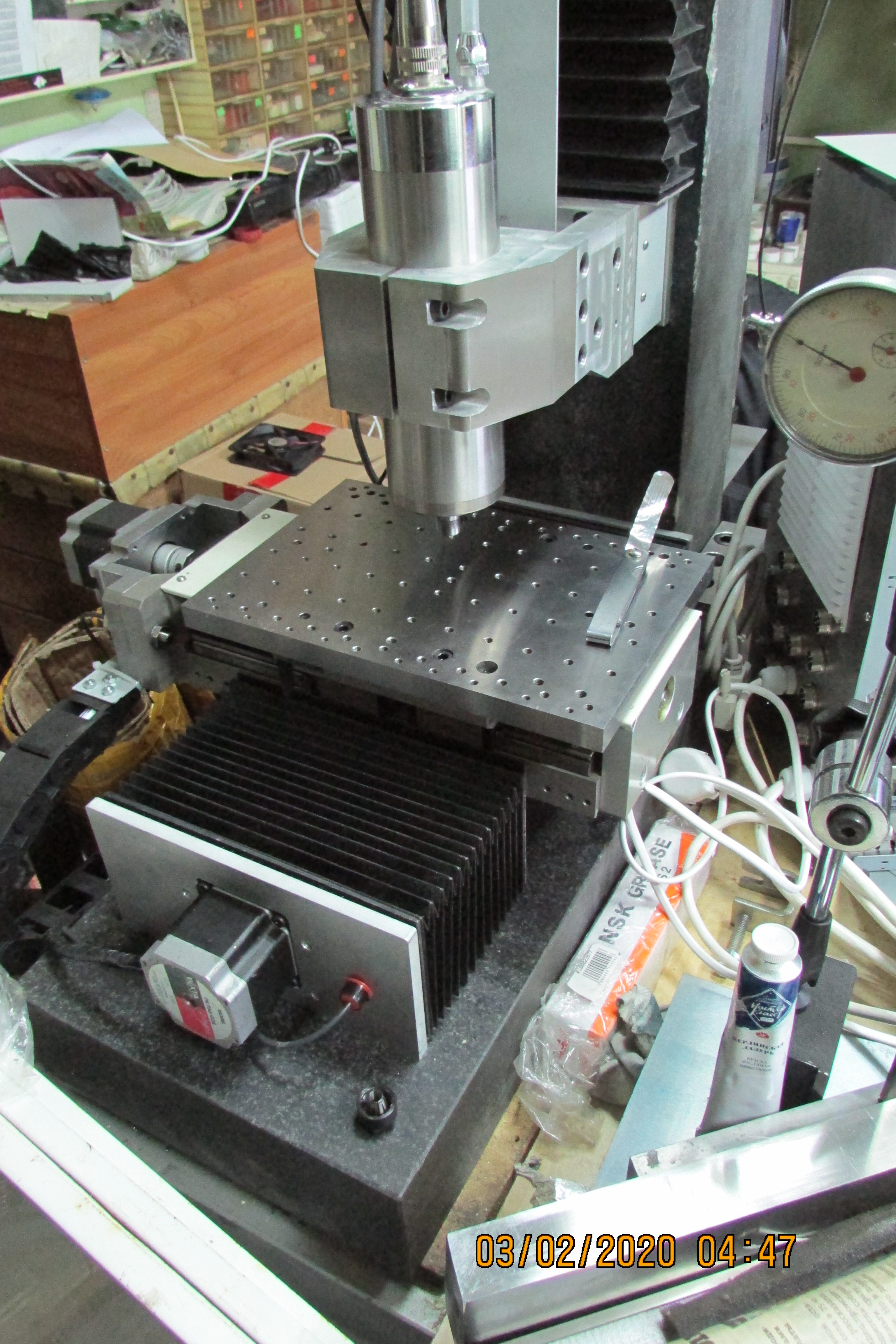

servizi_2.jpg (5767 просмотров) <a class='original' href='./download/file.php?id=177475&sid=57ce6a95271704611fd5c3a731d88360&mode=view' target=_blank>Загрузить оригинал (143.11 КБ)</a>

Материал,довольно,податлив,если использовать алмазный инструмент..,в итоге получился такой монстрик для всякой мелочи.

HeavyToshik писал(а):Всю плиту, или только посадочные?
Всю,она по размеру 600х250,так что не было смысла только посадочные.

Я бы на вашем месте попробовал и стойки ,и балку из гранита сделать..,но точно не стал бы плиту оси Х и стол из этого материала делать.Всё же металл в этих узлах будет куда лучше.
