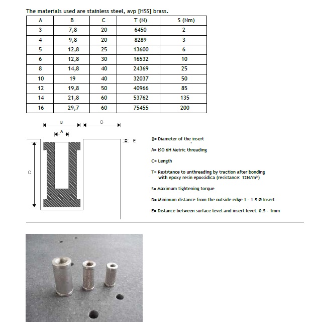

На всякий случай,если заморочились с гранитом..,рекомендации по установке закладных,которые будете устанавливать(вклеивать) в плиту. Учитывайте расстояние от граней плиты.Это к тому,как связать стойки с основанием.
закладные для гранита.jpg (6090 просмотров) <a class='original' href='./download/file.php?id=177471&mode=view' target=_blank>Загрузить оригинал (83.12 КБ)</a>

Думал по 50мм отступлю и насквозь просверлю. Ножки снизу болтами прикручивать. Два отверстия под 14-й болт. Хотя сквозное отверстие - минус крепкость. Закладная вклееная всё ж кажется лучше. Хотя может и ошибаюсь. Приедут свёрла, попробую просверлить , благо есть кусок.

Мы точили стальные закладные,типа таких и вклеивали.
разрез.jpg (6086 просмотров) <a class='original' href='./download/file.php?id=177473&mode=view' target=_blank>Загрузить оригинал (29.1 КБ)</a>
