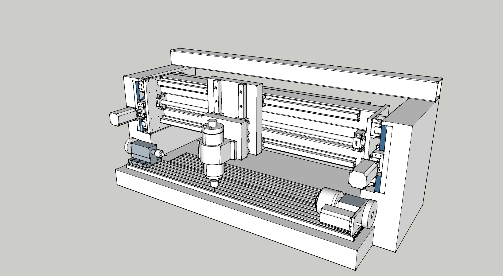

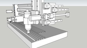

Тяжёлая артиллерия. На базе плиты диабаза 1200х600х80. Вес всего выходит под 350-400кг :thinking: . Как вам такой конструктив?
портальный полимербетон 2 24.02.jpg (3085 просмотров) <a class='original' href='./download/file.php?id=177247&mode=view' target=_blank>Загрузить оригинал (379.59 КБ)</a>
портальный полимербетон 2.1 24.02.jpg (3085 просмотров) <a class='original' href='./download/file.php?id=177248&mode=view' target=_blank>Загрузить оригинал (404.04 КБ)</a>
портальный полимербетон 2.3 24.02.jpg (3085 просмотров) <a class='original' href='./download/file.php?id=177249&mode=view' target=_blank>Загрузить оригинал (227.05 КБ)</a>

HeavyToshik писал(а):Как вам такой конструктив?
Моторы Y назад. Вместо верхней балки - заднюю стенку. Убрать ступеньку на столе.
HeavyToshik
Сообщения: 406
Репутация: 35
Настоящее имя: Антон
Re: Перемещаемый портал 1200х200х150мм из полимербетона
Сообщение HeavyToshik »
Роль задней стенки будет у стенки кабинета. Ступенька на столе, это профиль 135Х17мм от "соберись в завод" :hehehe: . Тоесть это вся рабочая область с запасом на крепление. Ну и собственно к плите этот профиль на закладные с неким шагом. Чем моторам плохо спереди? Если что, они закрыты будут от мусора.
moscow
Сообщения: 554
Зарегистрирован: 27 фев 2018, 20:52
Репутация: 73
Настоящее имя: Олег Милантьев
Откуда: ПодКраснодар
Сообщение moscow »
HeavyToshik писал(а):Роль задней стенки будет у стенки кабинета
То есть просто лист чего-то не прочного? Я думал наоборот, про связывание задней стенки, создание этим элементом объёмной конструкции.
HeavyToshik писал(а):Чем моторам плохо спереди?
Вроде б ничем. Пока не заденешь. Тогда придётся материться. А вдруг рядом дети или девушка?
HeavyToshik
Сообщения: 406
Репутация: 35
moscow писал(а): Я думал наоборот, про связывание задней стенки, создание этим элементом объёмной конструкции.
Я тоже думал, просто ещё не рисовал кабинет. Возможно профильная труба , пару штук. Явно не лист фанеры :hehehe:

Вопрос. Имею в наличии по три каретки на сторону движения портала. Каретки мощные, по спецификации NSK силовые. Как их лучше расположить на боковинах?
портальный полимербетон 2...... 24.02.jpg (3018 просмотров) <a class='original' href='./download/file.php?id=177277&mode=view' target=_blank>Загрузить оригинал (421.08 КБ)</a>

Компоновка на базе плиты диабаза 900х600х100. Стол перемещаемый 700х270х50(60)мм возможно тоже из диабаза. Плита перемещаемая по порталу диабаз 300х200х40, правда если смогу найти и получится обработать плоскостность. Плита под шпиндель по Z алюминий. Портал и ноги портала из полимергранита. Поворотная ось съёмная по необходимости. Привод Z 2,2Nm 48в швп1605 , портал 4,5Nm 60в швп2005, стол 2 мотора 2,2Nm 48в швп2005.Все моторы гибриды. ШВП китай 2005 двойные гайки. Стол перемещается на каретках 25 NSK. На портале китайские 20мм, если будет плохо, то поменяю. Шпиндель 2,2Квт 24000об/мин 800гц ER20. Плата управления usb МК2 9axis под PlanetCNC, моя первая, но думаю не последняя :hehehe: . Сделаю воздушный обдув зоны работы, и скорее всего СОЖ, так как компрессор жутко шумит, ну и сжатый воздух как всегда самый дорогой компонент. Кабинет выйдет примерно 1200х700мм, высоту пока не знаю. Направляющие и швп на столе закрою лентой, если сделаю листогиб поменяю потом на сборную.
Диабаз 3.jpg (2780 просмотров) <a class='original' href='./download/file.php?id=177454&mode=view' target=_blank>Загрузить оригинал (336.75 КБ)</a>
Диабаз 2.jpg (2780 просмотров) <a class='original' href='./download/file.php?id=177455&mode=view' target=_blank>Загрузить оригинал (192.32 КБ)</a>
Диабаз1.jpg (2780 просмотров) <a class='original' href='./download/file.php?id=177456&mode=view' target=_blank>Загрузить оригинал (281.17 КБ)</a>
BOdrOFF
Сообщения: 363
Репутация: 199
Сообщение BOdrOFF »
Я немного поофигевал с компановок))) "Новые решения надо принимать, ты коль компановку станка поменял"
Зачем 2 винта на столе оставил? Что за каретки там у тебя, какая фирма? Что за швп?
Дело в том что ШВП тоже имеют люфт и установкой их с двух краёв ты сотки погрешности не уберёшь. Вчера только выставлял рельсы для полимерного стола... китайские каретки одинаково хавают и 0.15 перекоса и 0.01 разницы вообще никакой. Думаю усилие на сдвиг на каких-то 10гр уменьшилось не больше (прикидываешь в уме люфт 20х китайских кареток?) Дальше едем, беру 80х80х5 трубу, креплю к ней 2 каретки по первому рельсу выставленному в 0.01 (по мостику) начинаю выставлять второй, цепляю магнитную стойку к каретке и прокатываю по отношению ко второй каретке на втором рельсе - разбег 0.25.. ниче так? И никаких закусываний и изменений в нагрузке на сдвиг. При этом каретки сами по себе с небольшим натягом идут, визуально и тактильно никаких люфтов и пр.
То же самое с любым винтом швп без двойной гайки и хороших фирменных опор. Так что я бы сильно подумал ставить туда 2 винта. Это тебе не портал двигать. Лучше один С5 с двойной гайкой + хорошая фирма на направляйки, чем 2 даже TBI или Hiwin с одинарной. (тут я по фирме может перегнул)
Сначала написал, потом тебя почитал. Коль NSK у тебя + китай ШВП я бы точно один винт по центру поставил но фирмовый
