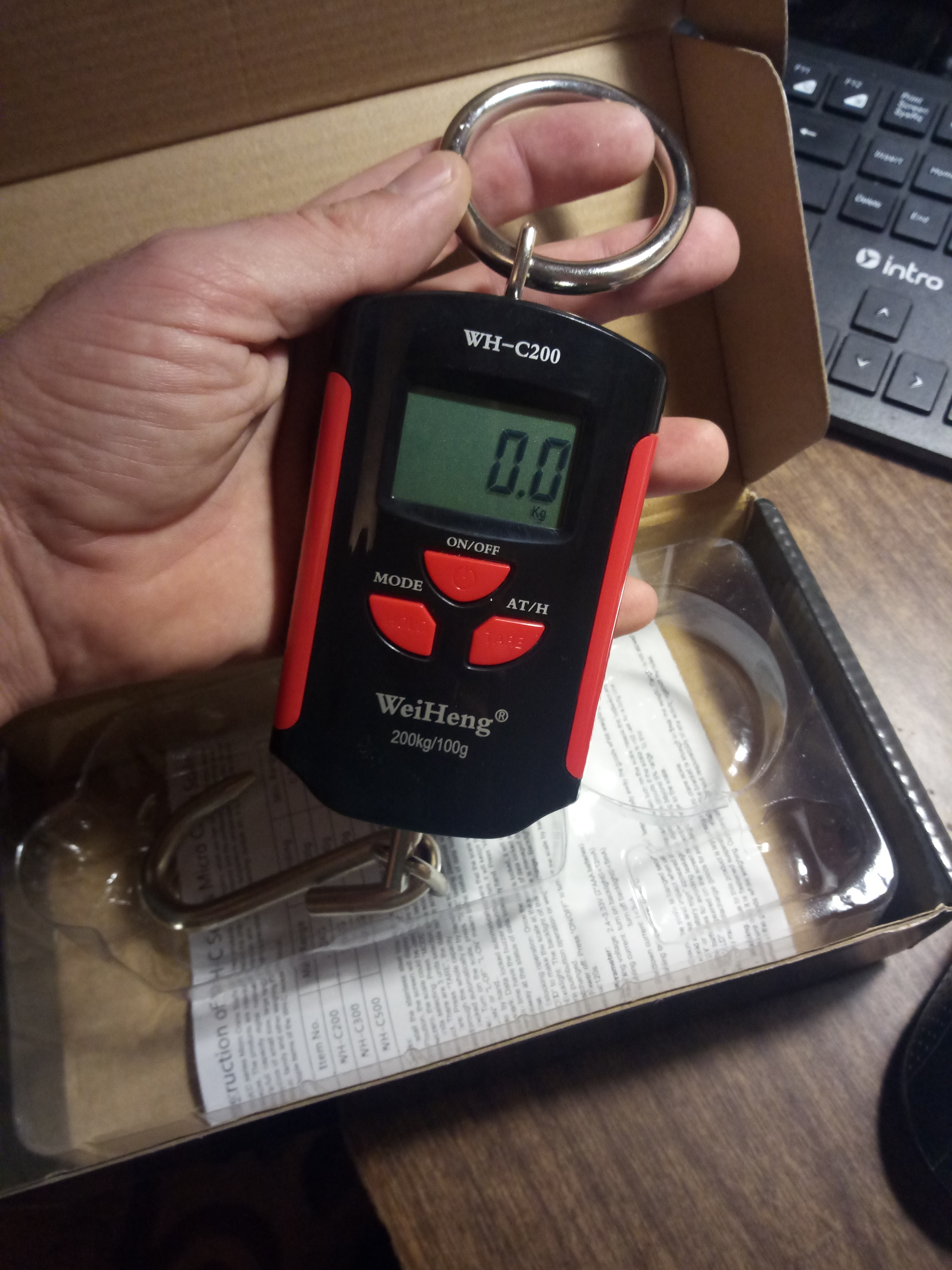

Продолжаю выгребать китайские склады в России. Последние заказы из поднебесной закрываются возвратом денег.Печально

Два последних завернули по истечении времени отправки 15 дней. Вот решил бизмен купить, дабы видеть нагрузку. Зашёл на алик. Вот же они, 490р 50 кг, бесплатная доставка. Добавляю в корзину, жму купить, и херакс........ 2560р доставка :shock: :shock: :shock: . Следующий поиск, оп, такие весы 900р. Мрак. Эти купил за 890р с доставкой из России. У них 200кг диапазон. Возможно на мелкие больше спрос, соответственно запросы, и собственно жажда рубануть бабла на логистике. Кстати эти весы тоже на алике висят в статусе неотправленные :thinking:
