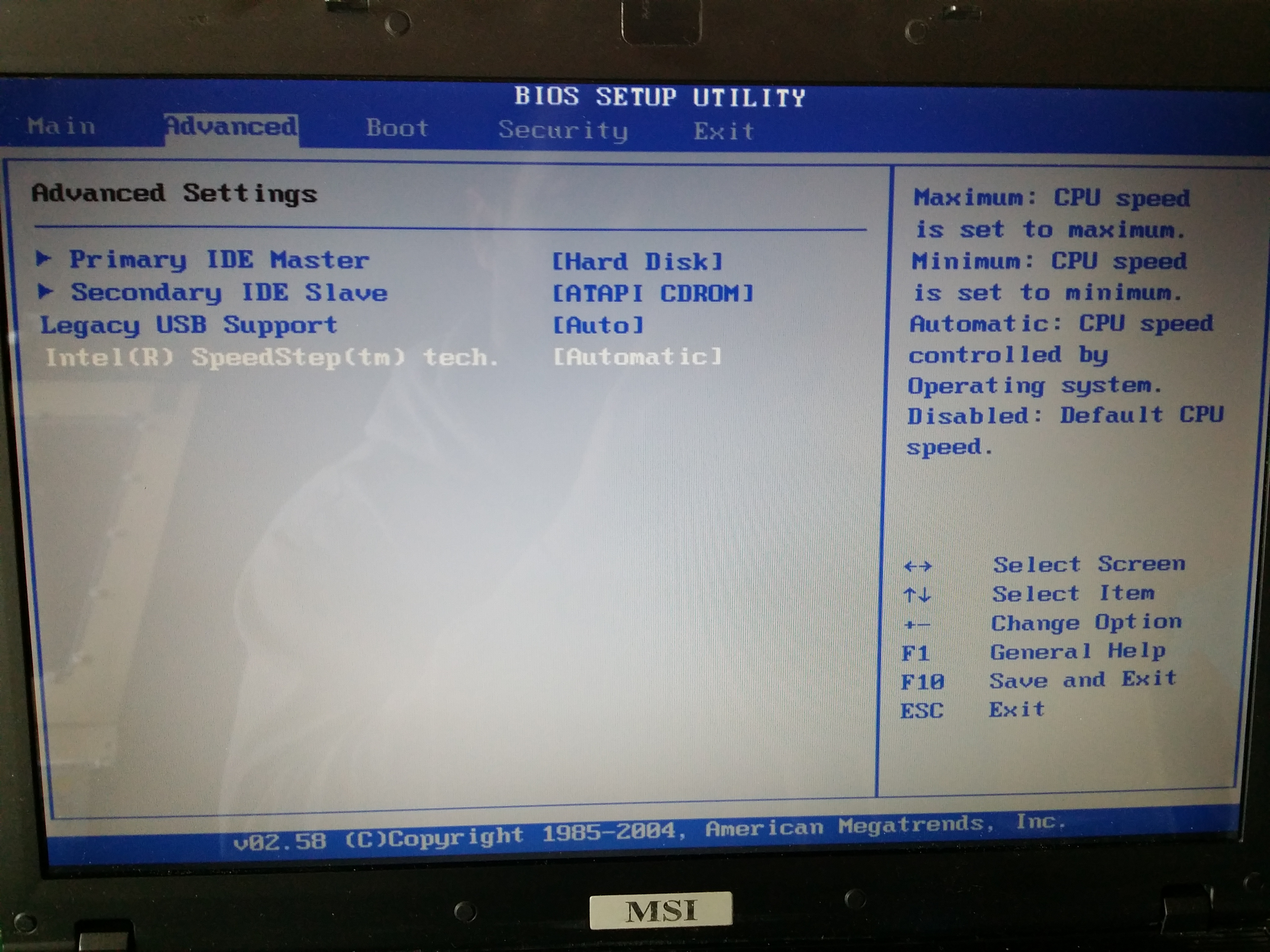

xenon-alien писал(а):После установки Windows и LinuxCNC
Встали обе системы на разные разделы.
Вопрос следующий.
Почему в простое (без нагрузки) температура в ХР 50-52 градуса (кулер на минималках), а в LinuxCNC 60-62 градуса (кулер на средних оборотах)? Включены только диспетчер задач и температурная программа в обох случаях.
В биосе выставлен режим ЦП - Авто, что означает установленная система регулирует производительность ЦП. (скорей всего и температуру и кулер)
Возможности этого режима ещё такие:
Отключен - стандартные значения (производительность падает - наверное сам биос регулирует)
Максимум - не пробовал (наверное на максималке будет пыхтеть)
Минимум - не пробовал (наверное на минималке будет ползти)
Возможно ли это как-то исправить в режиме Авто, в самой системе LinuxCNC?
Сообщения: 21923
В ядре отключены всякие энергосберегающие опции, и в BOIS их надо отключить, ибо главная цель - хороший RealTime, а не низкая температура.
Сообщения: 2477

20200229_122802.jpg (2559 просмотров) <a class='original' href='./download/file.php?id=177422&mode=view' target=_blank>Загрузить оригинал (3.95 МБ)</a>
UAVpilot писал(а):В ядре отключены всякие энергосберегающие опции, и в BOIS их надо отключить, ибо главная цель - хороший RealTime, а не низкая температура.
Т.е. не париться на счет 60-62 градуса в автоматическом режиме биоса под управлением LinuxCNC.
Верно?
Других энергосберегающих функций в биосе тупо нет после прошивки.
(а до - не помню, что было в биосе)
Даже NumLock нет возможности оставить включенной на постоянной основе.
P.S.: Переустановил Windows в обычном режиме.
Сообщения: 21923
nevkon писал(а):XP делали когда еще были распространены ПК с АТ блоками питания. Они и были "стандартными", а вот ACPI были с АТХ блоками питания. Это насколько я помню. Было дело что систему можно было заставить работать только на том режиме.
Причина не в БП. Отличие БП АТ от АТХ - напряжение +3.3В и +5VSB и наличие схемы управления БП (PowerOn и PowerGoog), которая разрешает подачу на плату всех остальных напряжений.
А система ACPI появилась уже на ATX платах, причём далеко не сразу.
xenon-alien писал(а):Т.е. не париться на счет 60-62 градуса в автоматическом режиме биоса под управлением LinuxCNC.
Верно?
Да, а ещё лучше и тут выставить Disabled.
UAVpilot писал(а):Да, а ещё лучше и тут выставить Disabled.
Производительность тогда падает и тоже держится на 50-52 градусах. И очеь медленно подымается температура.
На сколько я понимаю, что тактовая частота "базовая" - средняя в режиме Disabled.
