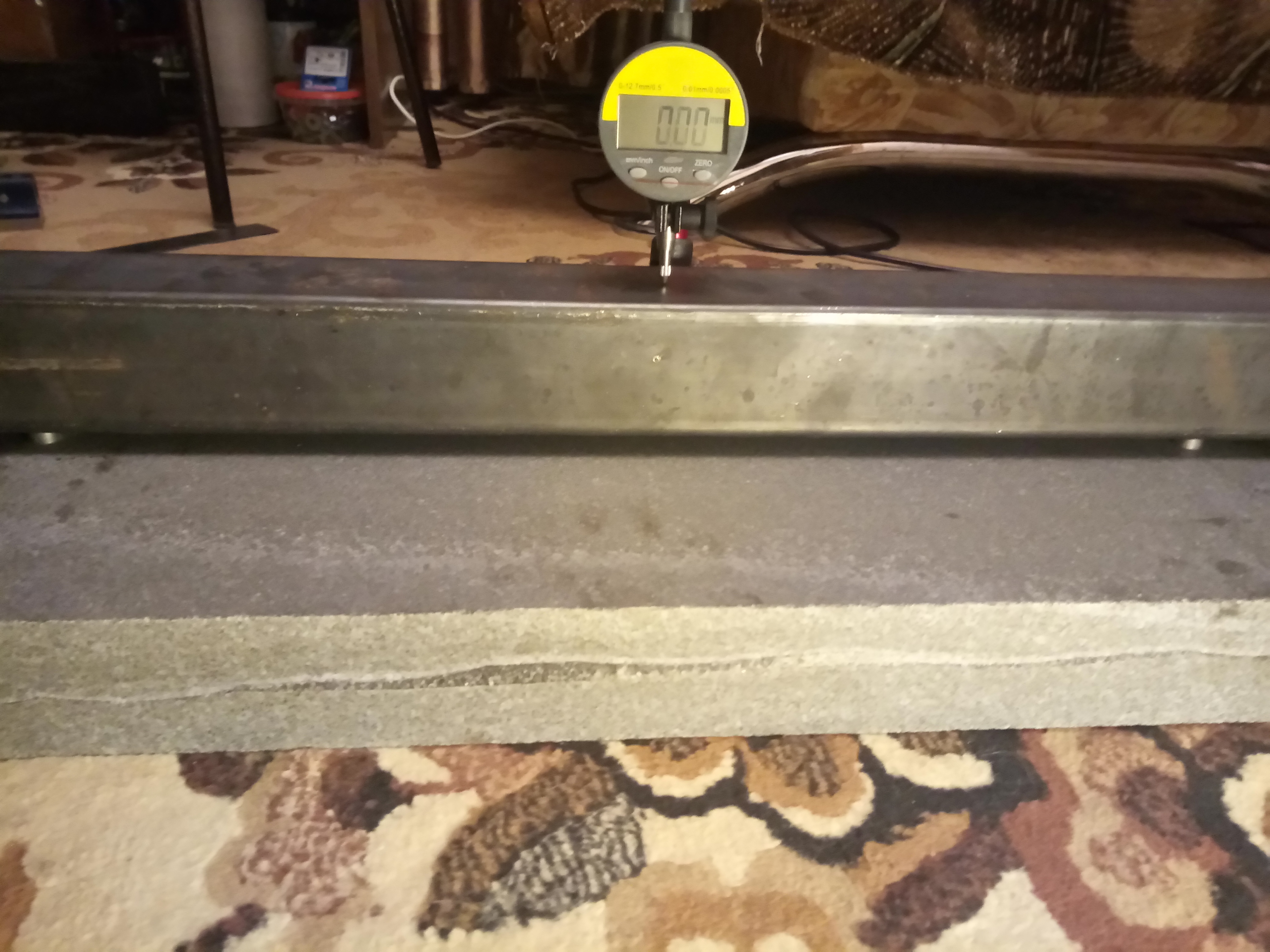

Гадаю из какой профильной трубы сделать раму. Под рукой 60х60х1,8мм. Расставил опоры под ней 500мм и вставал на неё с двумя блинами от штанги. Итого 102 кг прогиб 0,08мм. Если так, то взяв такую трубу и залив бетоном, получится очень жёсткая конструкция. Главное пролётов больших не делать. Под рельсы можно взять 80*60*2мм и бетон во внутрь. И подкладки под рельсы из 10 мм стали
IMG_20200127_183306.jpg (3506 просмотров) <a class='original' href='./download/file.php?id=175745&mode=view' target=_blank>Загрузить оригинал (3.3 МБ)</a>

И кстати я думал что она прогнётся и так останется. Раза три четыре вставал, она в 0 возвращается. Становился ногами на ширину 250мм, как подшипники буду ставить. Ну и перемещался собственно

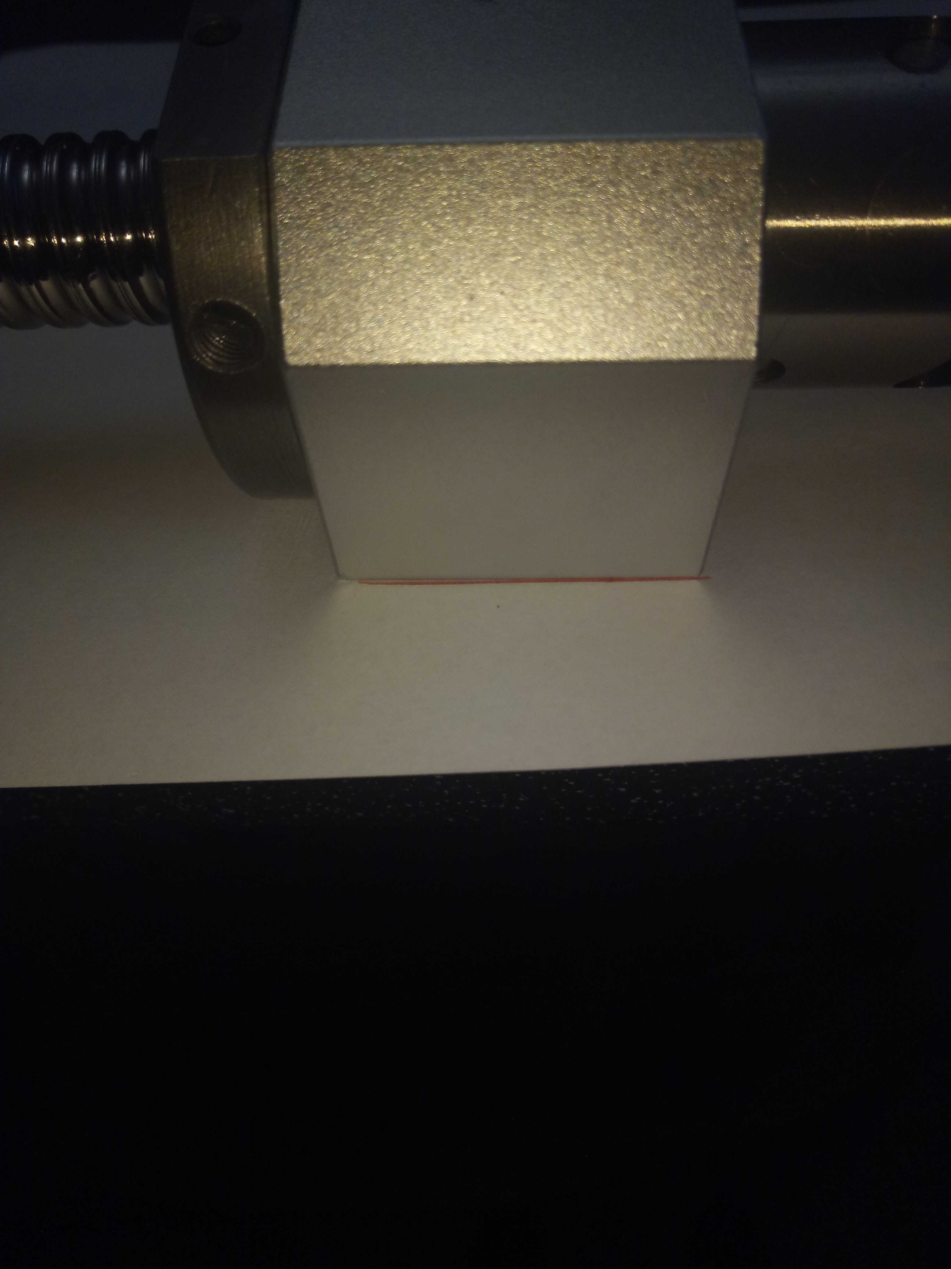

Получил сегодня швп 2005. Вал 1065мм.При прокручивании на оборот гуляет 1 мм гайка. Тоесть вал погнут. Судя по коробке так и было. Это вообще лечится? Ведь как я понимаю будет при жёстком креплении жрать и шарики в гайке швп и сам вал. Насколько это серьёзно?
IMG_20200211_120714.jpg (3014 просмотров) <a class='original' href='./download/file.php?id=176553&mode=view' target=_blank>Загрузить оригинал (3.17 МБ)</a>

В этом месте самый яркий момент кривизны
IMG_20200211_123557.jpg (3010 просмотров) <a class='original' href='./download/file.php?id=176554&mode=view' target=_blank>Загрузить оригинал (73.44 КБ)</a>
donvictorio
Сообщения: 2458
Репутация: 683
Настоящее имя: Виктор
Re: Перемещаемый портал 1200х200х150мм из полимербетона
Сообщение donvictorio »
ваще пофигу. вал сам по себе как сопля, осевые неравномерности влияют только на максимальные обороты - кривой вал быстрее в расколбас пойдёт. ровняют их просто - вставляешь в чё-нить жёсткое и гнёшь руками. проверяешь по линейке.
