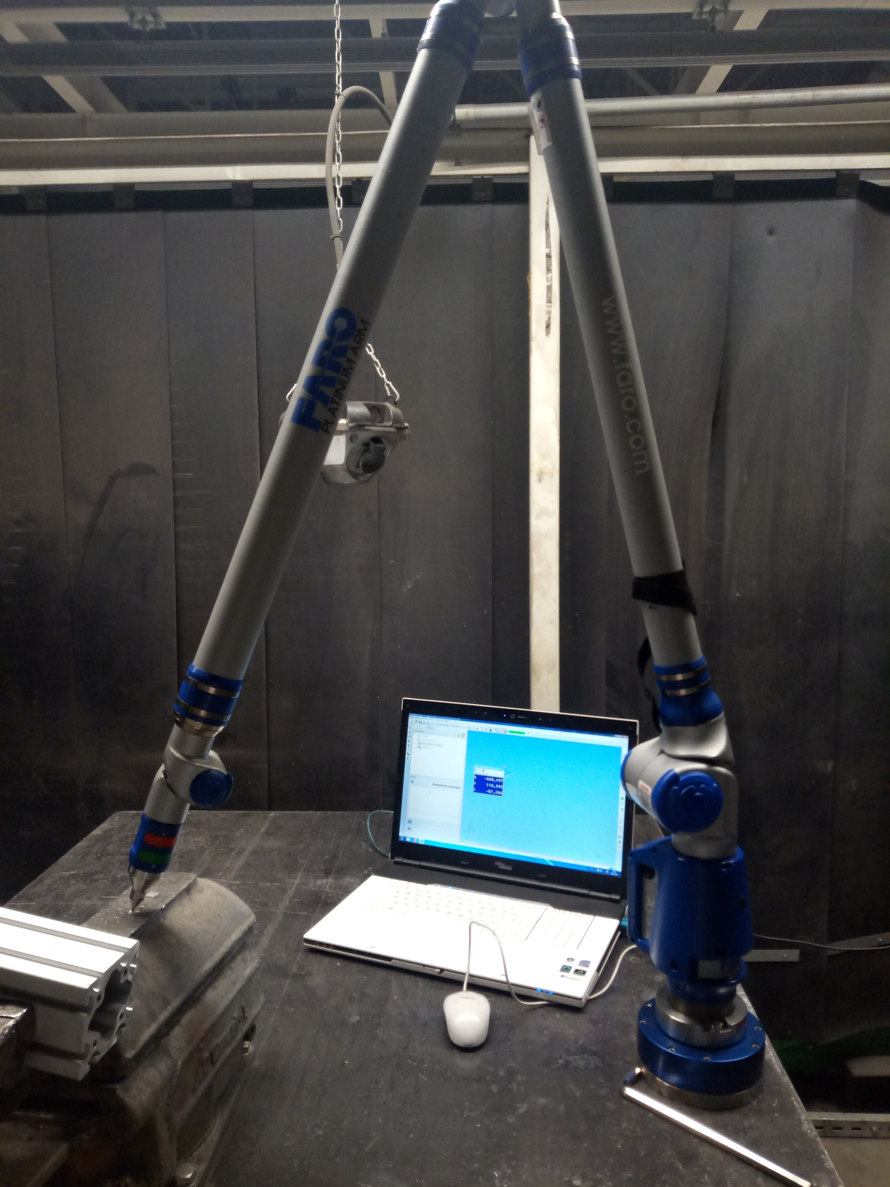

Отнёс на работу и промерял Faro. Рука 5 осей и уже подрасшатаная, пришлось пол часа юстировать, но это нормально. Дальше промерял плиточку. С учётом погрешности "руки", везде попал в 0,03 мм.Значения были и меньше, но я их отбросил на ошибку.Причём плоскость хороша и полированная и просто там где спил. Пилена дисковой пилой где то там в карьерах со слов работника. Диск диаметром 5 метров распускает глыбы размером с буханку уазик на плиты. Бонусом достался один угол 90.01гр. В общем в хозяйстве пригодится :)

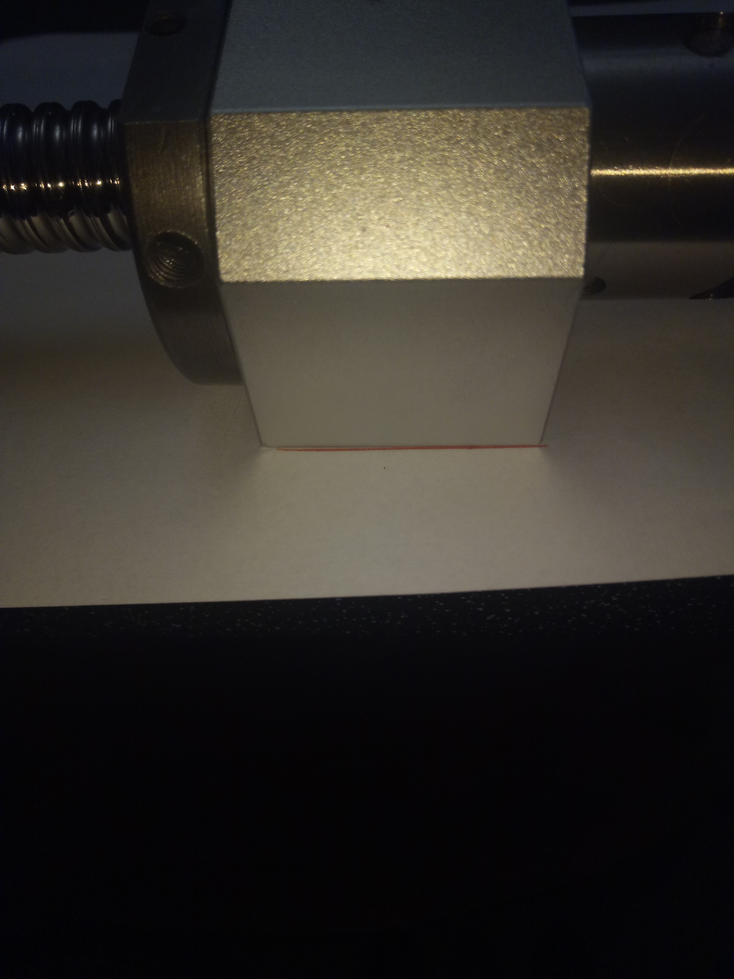

Получил сегодня швп 2005. Вал 1065мм.При прокручивании на оборот гуляет 1 мм гайка. Тоесть вал погнут. Судя по коробке так и было. Это вообще лечится? Ведь как я понимаю будет при жёстком креплении жрать и шарики в гайке швп и сам вал. Насколько это серьёзно?

В этом месте самый яркий момент кривизны

ваще пофигу. вал сам по себе как сопля, осевые неравномерности влияют только на максимальные обороты - кривой вал быстрее в расколбас пойдёт. ровняют их просто - вставляешь в чё-нить жёсткое и гнёшь руками. проверяешь по линейке.
