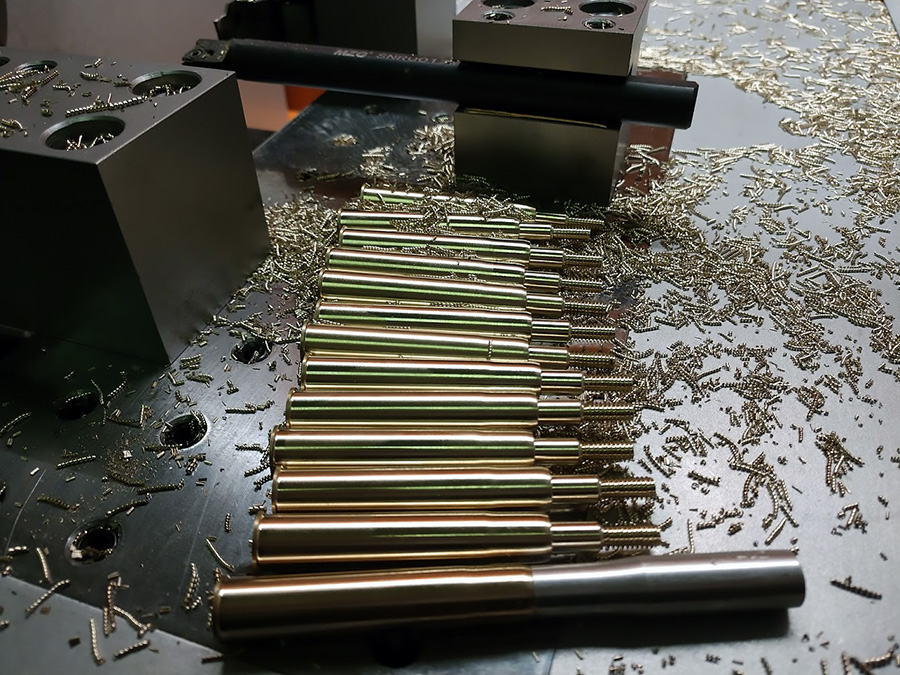

Leopold_V, резьбу на каких оборотах режет?

750, вроде успевает без проблем, надо будет в районе 1500 попробовать

Помню мучались мы с трёхзаходной с ходом примерно 8, таки пришлось вручную делать...начинал мазать. На Мач с одной меткой. Интересно было б увидеть на такой стойке.

Время будет свободное попробую трех заходную, пока добавил до 1500 об/мин. на резьбу, нормально режет все успевает, буду до 2000 поднимать :)
У меня инкрементальный энкодер 1024х4=4096 импульсов на оборот.
Новая видяшка деловье :)
https://youtu.be/VnNZ9JP0C-M

Отгибает малость на резьбе? Н что, отлично. А барфидер как, нормально работает?
Кстати инструментальный блок на несколько осевых инструментов планируется?

Да на резьбе отгибает, все таки 8 диаметров торчит, корректором скомпенсирован отжим.
Блоков сделано 8 шт. каждый на два резца, меняю не резец, а сразу с блоком.
Так имхо удобней компоновать чем один на 3-4 инструмента пристраивать.

Нормально :) Себе все уже переточил, даже пару заказиков сделал. 60 м/п 10 круга переварил :)
Есть проблемы но по мелочи: Нужен откидывающийся экран, нужна ловушка для деталей, нужен концевик на ЗБ что бы сверление зб сделать не по времени, а по положению.

Взял работу: 2000 шт., автоматная сталь, полный цикл включая подачу заготовки на одну деталь 1.51 мин., сож масляный туман (расход масла И20 70 мл за 8 часов)
Сейчас еще чуть причешу софтинку и выйду на 1.32 мин на деталь.
Резьбонарезной орет, не хватает жесткости державки на длинном выносе.
https://youtu.be/WCwAuafNISw
