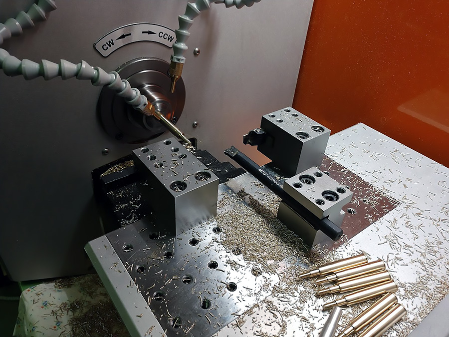

Да на резьбе отгибает, все таки 8 диаметров торчит, корректором скомпенсирован отжим.
Блоков сделано 8 шт. каждый на два резца, меняю не резец, а сразу с блоком.
Так имхо удобней компоновать чем один на 3-4 инструмента пристраивать.

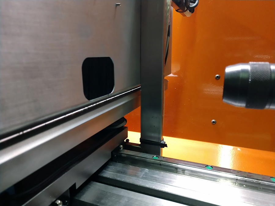

Ну и маленькая модернизация, в виде приделывания щетки что бы закрыть отверстие куда проходит задняя бабка, бесила стружка которая летела сквозь него :)

Взял работу: 2000 шт., автоматная сталь, полный цикл включая подачу заготовки на одну деталь 1.51 мин., сож масляный туман (расход масла И20 70 мл за 8 часов)
Сейчас еще чуть причешу софтинку и выйду на 1.32 мин на деталь.
Резьбонарезной орет, не хватает жесткости державки на длинном выносе.
https://youtu.be/WCwAuafNISw

Leopold_V писал(а):Резьбонарезной орет,
налепить магнита кусок на державку.
Leopold_V
Сообщения: 145
Зарегистрирован: 07 дек 2017, 09:51
Репутация: 255
Настоящее имя: Игорь
Откуда: СПб
Re: Schaublin 102 N-VM в ЧПУ
Сообщение Leopold_V »
Kupfershcmidt писал(а):налепить магнита кусок на державку.
Хм, а что даст, что то не понимаю как жесткость увеличит. Чешу лысую голову в задумчивости :)
