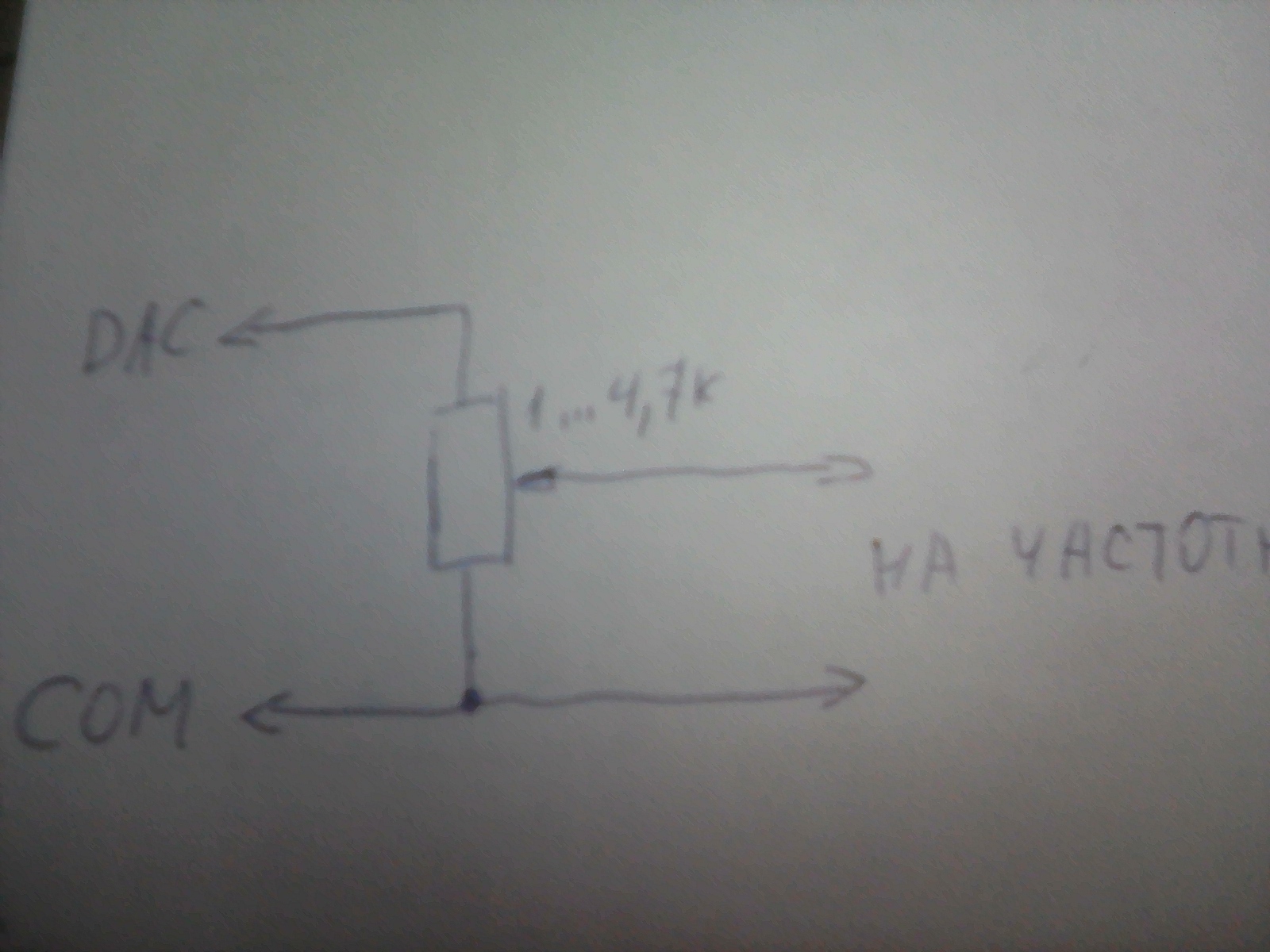

Работает и так, но имеется не большое несоответствие заданных и реальных оборотов шпинделя. Можно поступить очень просто, поставить подстроечный или переменный резистор прмерно 1ком -4,7ком и выставить нужное нам напряжение. Если кто не знает как это реализовать, можно посмотреть на схеме...
1581264068855375256860.jpg (5824 просмотра) <a class='original' href='./download/file.php?id=176508&mode=view' target=_blank>Загрузить оригинал (528.84 КБ)</a>

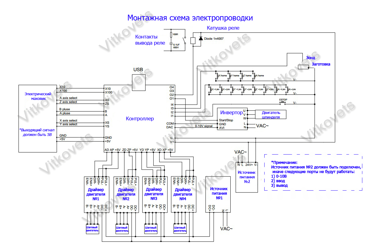

Осваиваю плату STB4100, вроде все не плохо, но есть один затык.

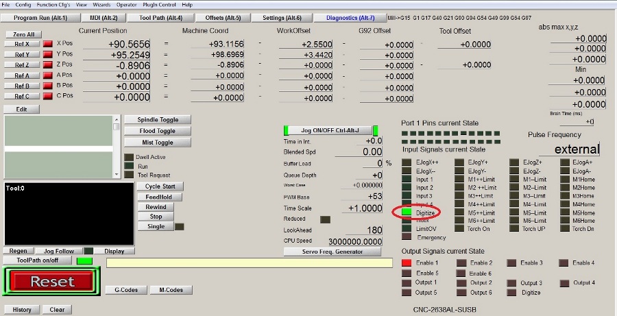

Подключил датчик нуля инструмента, он видится в маче и при замыкании на инструмент в окне диагностики гаснет зеленый огонек, т.е. есть реакция на замыкание.
55.jpg (5577 просмотров) <a class='original' href='./download/file.php?id=176890&mode=view' target=_blank>Загрузить оригинал (142.79 КБ)</a>
Т.е. подключил к плате правильно согласно этой схеме
монтажная схема электропроводки.jpg (5577 просмотров) <a class='original' href='./download/file.php?id=176891&mode=view' target=_blank>Загрузить оригинал (399.48 КБ)</a>
Испробовал кучу скриптов из сети, но при нажатии кнопки Авто Тул Зеро либо ничего не происходит, либо ось Z едет до платформы пробника и сквозь нее, хорошо что вместо фрезы или сверла в шпиндель воткнул толстый многожильный провод который просто сминается.
Т.е. при касании платформы пробника ось Z не останавливается, а продолжает движение.
Где искать проблему, в настройках мач3 , скриптах или в подключении платы?!
Настройка мач3 вроде верная.
Безымянный.jpg (5577 просмотров) <a class='original' href='./download/file.php?id=176896&mode=view' target=_blank>Загрузить оригинал (95.37 КБ)</a>

dimsonmaster писал(а):и при замыкании на инструмент в окне диагностики гаснет зеленый огонек
... а у меня загорается. То есть наоборот. Попробуй инвертировать его в настройках (убери зелёную галку active low на твоём скрине).
За скрипты спасибо !

moscow писал(а):... а у меня загорается. То есть наоборот. Попробуй инвертировать его в настройках (убери зелёную галку active low на твоём скрине).
Блин, дружище, огромнейшее спасибо за подсказку!
Прям реально спас!
Инвертировал и все как ты написал вышло.
