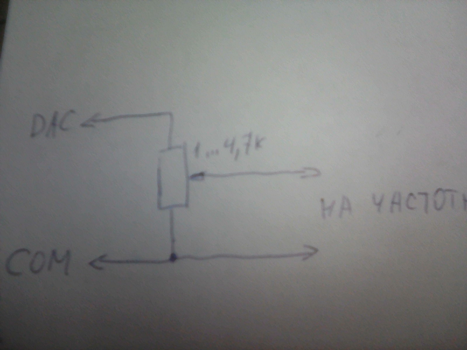

nickoass
Сообщения: 248
Зарегистрирован: 15 сен 2014, 21:38
Репутация: 23
Настоящее имя: Николай
Откуда: Киров
Re: USB Motion Card STB4100
Сообщение nickoass »
Работает и так, но имеется не большое несоответствие заданных и реальных оборотов шпинделя. Можно поступить очень просто, поставить подстроечный или переменный резистор прмерно 1ком -4,7ком и выставить нужное нам напряжение. Если кто не знает как это реализовать, можно посмотреть на схеме...
1581264068855375256860.jpg (5519 просмотров) <a class='original' href='./download/file.php?id=176508&sid=1e0c65096c69570fd7db6063b628c541&mode=view' target=_blank>Загрузить оригинал (528.84 КБ)</a>
