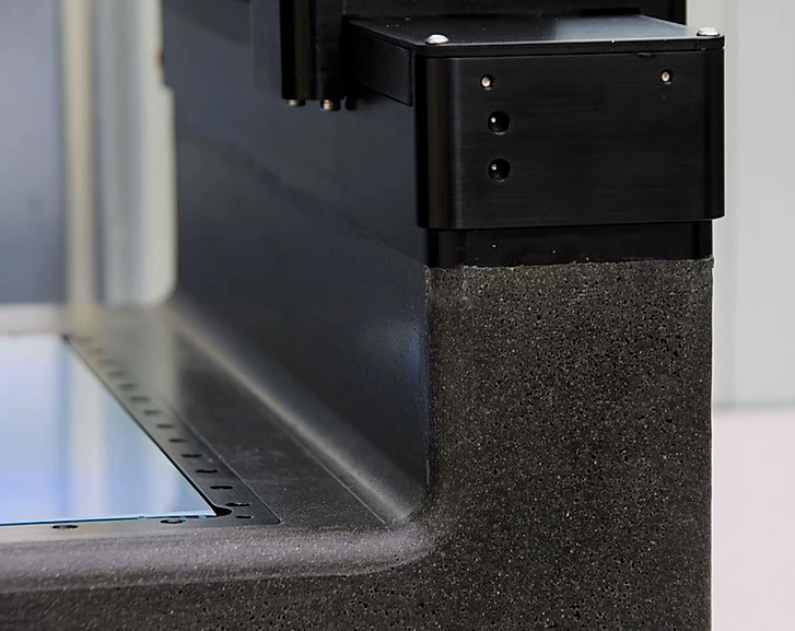

Сообщения: 2893
Re: ВСО из полимербетона
Или я что-то не понимаю?
Вот простой пример. Буржуй сделал станину для хоббийного станка. Смесь песка и смолы. Процентное содержание на скрине.
Screenshot - 18.02.2020 , 18_17_44.png (3630 просмотров) <a class='original' href='./download/file.php?id=176851&mode=view' target=_blank>Загрузить оригинал (175.6 КБ)</a>
Screenshot - 18.02.2020 , 18_17_25.png (3630 просмотров) <a class='original' href='./download/file.php?id=176854&mode=view' target=_blank>Загрузить оригинал (266.97 КБ)</a>
Screenshot - 18.02.2020 , 18_16_56.png (3630 просмотров) <a class='original' href='./download/file.php?id=176852&mode=view' target=_blank>Загрузить оригинал (417.7 КБ)</a>
Screenshot - 18.02.2020 , 18_17_12.png (3630 просмотров) <a class='original' href='./download/file.php?id=176853&mode=view' target=_blank>Загрузить оригинал (282.53 КБ)</a>
Что здесь не так? Что поведет, усохнет или треснет от того, что он его по 5 часов в день гонять будет. О какой пропорции компонентов речь? Нравится гладкий внешний вид - смолы больше. Красить будешь - делай смесь суше.
Главное, чтобы смола встала на всю высоту станины.
Я на работе пол наливной молотком испытывал. И бил его и бросал сверху на него 1кг молоток. А ему пофиг. Даже сколов нет. А на стол максимум фреза из рук выскользнет или ключ на 30 упадет с 50мм расстояния. Что может случиться со столом? Речь не идет о станинах для профессионального использования. Там однозначно чугун. Но не потому, что лучше а, скорее всего проще. И технология нам знакома. Мы пока до композита дойдем индусы из бамбука будут делать лучше и жестче.
